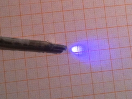

da diese Konstruktion nicht so schlecht funktioniert, habe ich mich entschlossen einen Nachfolger zu bauen, es wird also in einigen Wochen auch einen Teil III geben.  ;)
In dieser noch kleineren Auflichteinheit werden dann einige Erfahrungen aus diesen Beitrag und neue Technologien einfließen.
Zum Beispiel dürfte ein schneller Austausch der LED sehr vom Vorteil sein, also werde ich wohl dieses Teil verbauen.
Abgesehen davon, dass ich nur umstecken muss, um eine andere LED zu verwenden, kann diese außerhalb des Tubus auch mit einen Kühlkörper ausgestattet werden und die volle Leistung der LED gefahrlos gefahren werden.
Dieser Lichtleiter kann schon zärtlich auf 1,2mm zusammen gedrückt werden, ca. 0,5mm müssten also, wie weiter oben von Bernd vorgeschlagen, zwischen Revolver und Trinotubus beigelegt werden.
Weiters muss unbedingt ein Strahlenteiler verwendet werden, bei dem Deckglass welches verwendet wurde um das Licht abzulenken geht nur ein Bruchteil des Lichtes dorthin wo es soll, nämlich auf das Objekt.
Danke an alle die ihren "Senf" dazu gegeben haben, diesen Beitrag gewürzt und mein Wissen damit bereichert haben.  ;)
