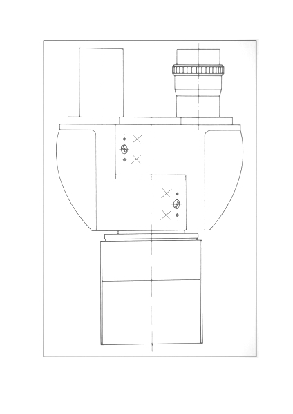

bei Zeiss-Jena-Binos sind es die 4 mit X gekennzeichneten Schrauben, an denen die Bremse eingestellt wird. Mit passendem (!) Uhrmacherschraubendreher vorsichtig schrittweise etwas anziehen bzw. lösen. Die großen Schrauben dazwischen halten die Bremse. Die solltest Du NICHT lösen! Das Problem könnte aber an anderer Stelle (verharztes Fett) liegen. Da nützt es wenig dort zu drehen. Ich schließe mich da den Vorrednern an und warne vor dem Gegenteil von Schwergängig. Das ist weit schlimmer.
Quelle: Bedienungsanleitung LABOVAL 3

Hatte gehofft das ich es ganz herausdrehen kann,ist aber von innen mit einer Schlitzmutter oder Schraube gesichert.An den Prismen mache ich
sicher nichts.Ist genau so ein Bino in schwarz wie in der Skizze.Hat der Kopf nicht 3 bewegliche Teile?
