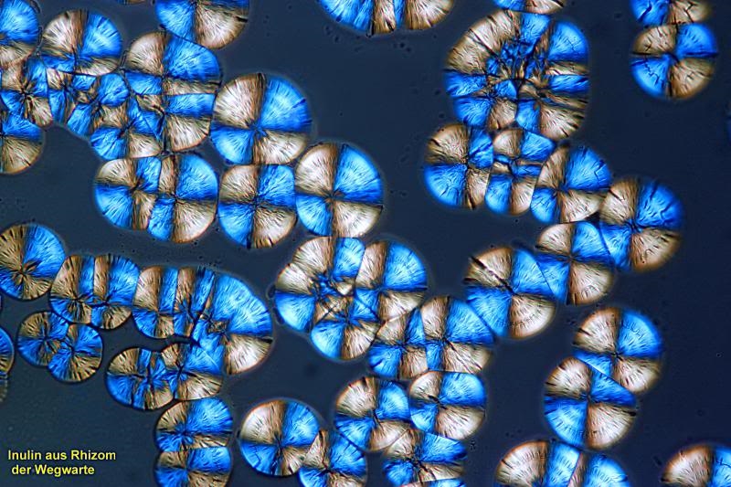

Lieber Heiko,
die Sphärolithe deuten schon auf Inulin hin. Stärke würde sich ja nicht leicht in Wasser lösen und dann wieder kristallin ausfallen.
Ein wirklich schönes Präparat! Ich muss wohl mal auf die Jagd gehen!

es bleibt wohl dabei: Inulin – hier aus alkoholischer Lösung mit dem 100er:
Gruß, Heiko

Heureka!
Am Rande des Naturschutzgebiets habe ich ein Pfänzchen gefunden - war gar nicht so einfach die Wurzel zu ziehen!
Nach der Beschreibung im Molisch hat es nicht geklappt. Letztlich war die Extraktion mit heißem Wasser zielführend - genau so, wie du es gemacht hast Heiko! Vielen Dank für die tolle Anregung!
Hab sogar ein Dauerpräparat davon gemacht, da das Inulin in Ethanol unlöslich ist habe ich über Isopropanol in Euparal eingedeckt. Das Bild ist von diesem Präparat - noch ganz frisch. Ich hatte aber doch Angst es könnte sich auflösen, deshalb habe ich mit den Bildern nicht gewartet.
Weitere folgen in separatem Thread.
#37
Danke Heiko,
aber das macht natürlich die Eindeckung in Euparal, die ist optisch deutlich besser, als mit nur lose aufgelegtem Deckglas - beim 40er ist das dann nicht mehr so brilliant.
Hab gerade nachgeschaut: das Präparat ist absolut ok, nichts hat sich aufgelöst.
