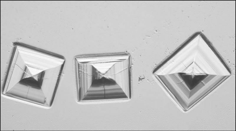

im Rennen sind Barium-, Chlorid- und Nitrat-Ionen – und das Präparat ist eigentlich verdorben:
Bei den folgenden beiden Aufnahmen gaukelt mir mein Hirn Dreidimensionalität vor – geht Euch das auch so?
Eigentlich hatte ich es nur auf das kubische Bariumnitrat, hier etwas aus der Lotrechten gekippt, abgesehen:

Schöne Pyramiden!
Ja, ja, lieber Klaus,
alter Wein und junge Weiber ...
Und die Pyramiden hätten Oktaeder werden sollen – zumindest, wenn es nach GEILMANN geht.
Lieber Heiko,
sind das eigentlich Pyramiden oder kubistische Eierbecher. Beim Eindunsten von Lösungen bilden sich gerne Hohlformen, da die außen liegenden Kanten bevorzugt Materialzufuhr erhalten.
Lieber Olaf,
was brachte Dich auf den Gedanken – die starke Absorption im Zentrum?
Und hier schauen wir in solch einen Eierbecher, der ganz offensichtlich schon benutzt wurde ...  ;)
Hallo Heiko,
und schon sinds Pyramiden ;D
der legendäre Krater-Hügel-Effekt: das Hirn macht was es will. Vor Olafs Einwurf ,,sah" ich immer nur Pyramiden ...

wie man diese Gebilde optisch wahrnimmt ist selbstverständlich eine Frage der Beleuchtung, es gibt aber natürlich dahinter auch eine Realität. Ob es sich nun um das Eine oder das Andere handelt kann man ja ganz einfach mit dem Höhentrieb des Mikroskops feststellen. Also, Heiko, was ist es denn nun wirklich?

das letzte Foto, der benutzte Eierbecher, ist mit Sicherheit so ein ,,Kantenwachser".
