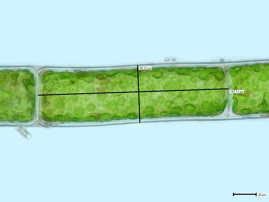

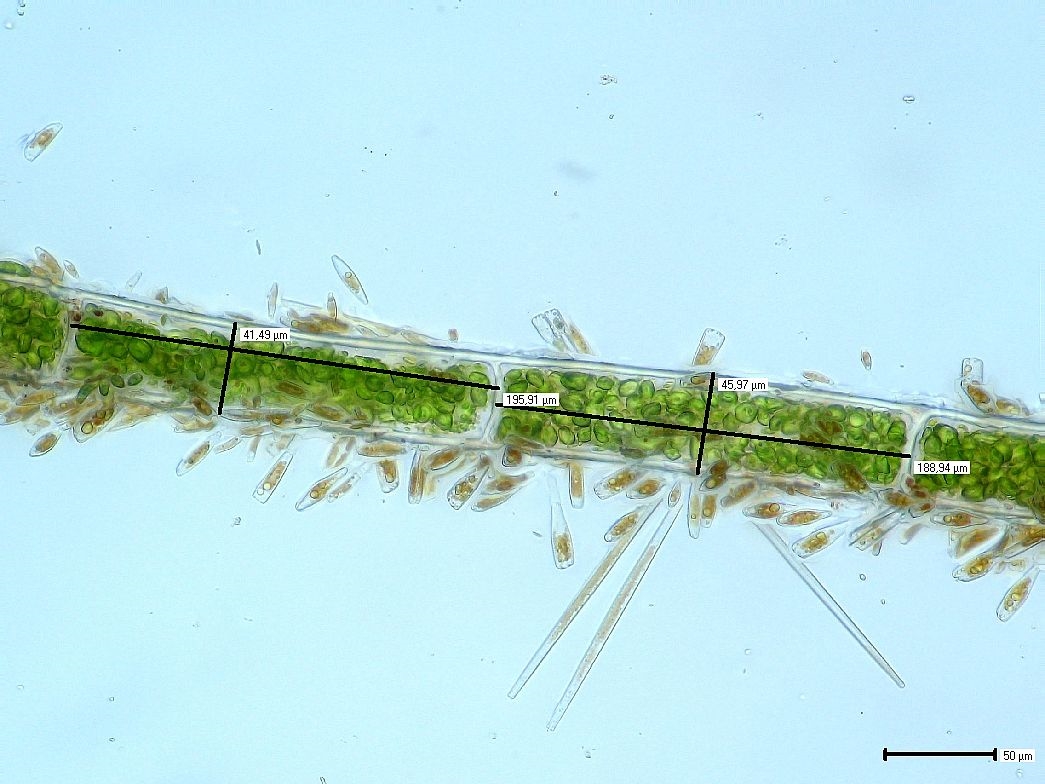

beim gestrigen Tümpeln der MKB im Melbweiher am Bonner Schloss haben wir eine Grünalge gefunden, die ich leider nicht weiter bestimmen kann. Vielleicht weiß hier ja jemand Rat.

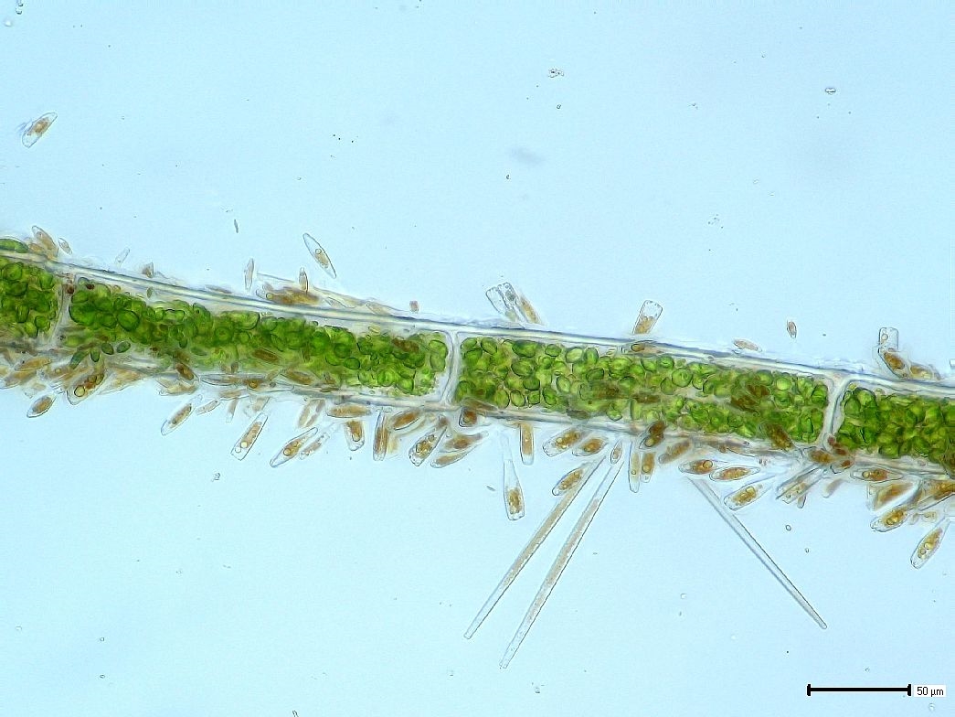

Die Alge bildet derbe Fäden, die über und über mit verschiedenen Diatomeen besetzt sind und fühlt sich recht rau an. Die Fäden liegen nebeneinander und sind leicht verflochten, ohne jedoch Knäule zu bilden. Soweit hätte ich nach meiner Literatur (Wassertropfen und Kosmos Algenführer) auf eine Oedogonium-Art getippt. Leider fehlen jedoch die für diese Gattung typischen Kappenzellen.
Möglich wäre aus meiner Sicht auch noch die Bündel-Grünalge (Rhizoclonium hieroglyphicum), ich habe aber auch keinerlei Zweige gesehen. Die Zellgrößen sind in den Bildern unten angegeben.

da sich hier offenbar niemend angesprochen fühlt tippe ich mal auf Cladophora.

Lieber Jörg, lieber Detlef,
der erste Verdacht, dass es sich um Oedogonium handeln könnte, ist viel wahrscheinlicher als Cladophora. Bei rund 80 heimischen Arten sind auch viele dabei, bei denen die Kappen kaum oder nur an wenigen Stellen zu sehen sind. Cladophora dagegen ist immer mehr oder weniger stark verzweigt und die Verzweigungen sind auch leicht zu finden.

Hallo Bernd,
Du hast wohl recht. Das letzte Foto hat mich auf Cladophora gebracht. Die anderen sprechen sehr für Oedogonium.
