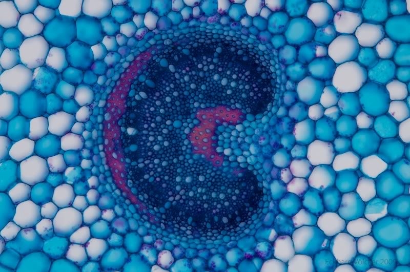

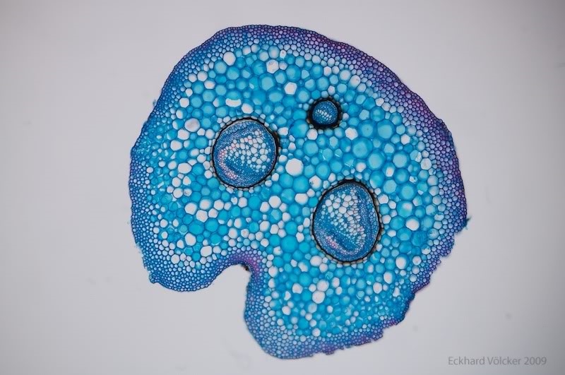

gestern habe ich wieder etwas geschnitten. Diesmal habe ich mich an dem Stiel eines Löwenzahnblattes und einer Farnes versucht.
Löwenzahnblattstiel
Hier hatte ich wohl etwas viel Farbe (Etzold FCA) genommen (zumindest habe ich meine Ergebnisse so interpretiert). Der Stiel war etwas weich und "gammelig" und er lies sich nicht gut schneiden. Einfacher war das Farnblatt welches ich mit als nächstes vorgenommen habe.
Farnblattstiel
