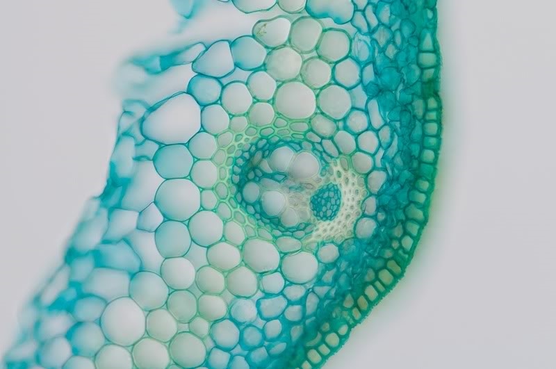

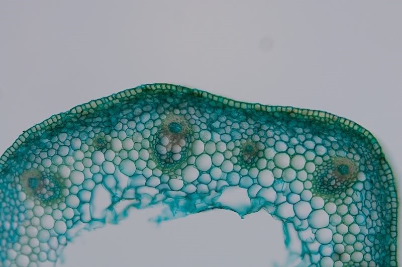

Übersicht, 10x
Detail, 20x

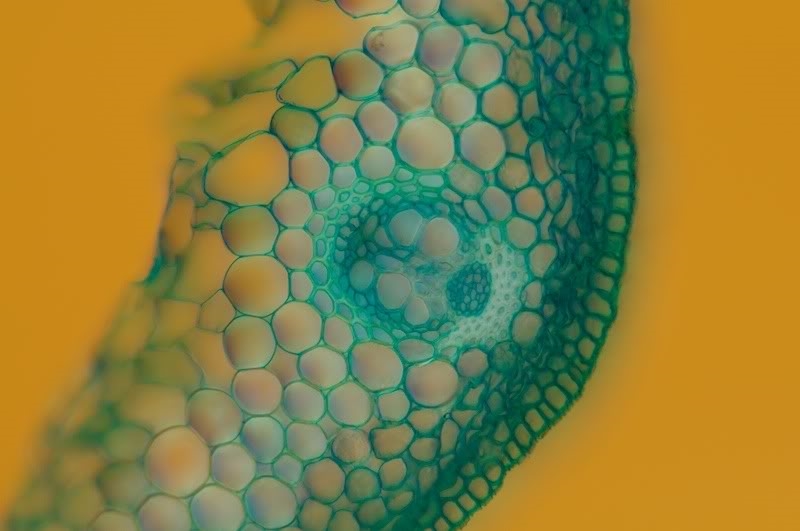

Detail, 20x, DIK mit Hilfsobjekt Rot 1
Detail eines anderen Schnittes
Vielen Dank an Rolf-Dieter für die Nachhilfestunde im Färben, an Detlef für den Klingenhalter, an Klaus für die Alchemie, an Peter für das Handmikrotom und an alle anderen Schnippler hier im Forum für die Beispiele und Fotos.
Es hat super viel Spass gemacht, die Hose hat es auch überstanden. Das Eindecken bekomme ich mit mehr Übung bestimmt auch bald besser hin. Isopropanol hatte ich nicht vorrätig (ist mittlerweile vorhanden) - ich habe deshalb Ethanol 97% genommen.
Hinweise zur Verbesserung sind hochwillkommen.
Beste Grüsse
