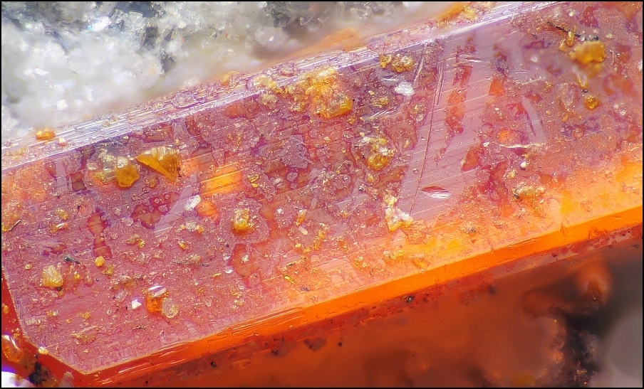

Realgar-Kristalle machen ihrer Farbe und Transparenz wegen durchaus etwas her – unter dem Mikroskop – denn zumindest meine Stufe enthält lediglich ,,Kriställchen". Die folgende Aufnahme wurde mit dem 10er gemacht und dann nachvergrößert:
Dem in der Literatur beschriebenen ,,Diamantglanz" habe ich hier etwas nachgeholfen:
Aber wie ist das mit der Streifung auf den beiden ersten Aufnahmen? Ist mit einfachen Worten zu erklären, wie es dazu kommt?

Ja, das mit der Flächenstreifung kann man einfach erklären, am besten siehst Du mal hier nach, da ist es zusätzlich schön illustriert:
http://www.mineralogische-sammlungen.de/Pyrit-gestreift.htm
Oft ist die Flächenstreifung (oder Vizinalstreifung) ein wichtiges diagnostisches Hilfsmittel, z.B. beim Erkennen von Turmalin. Beim Pyrit, dem in dem Link gezeigten Beispiel, ist sie besonders lehrreich, da sie unmittelbar die für einen kubischen Kristall niedrige Symmetrie zeigt.

Flächen-, Vinzinal- oder Kombinationsstreifung wird hervorgerufen durch alternierendes Flächenwachstum zweier Kristalle – wir schauen demnach auf einen Zwilling?

nein, nein, dies sind keine Zwillinge, obwohl sie einspringende Winkel haben, sondern wirklich nur Einkristalle mit besonderem Wachstum.

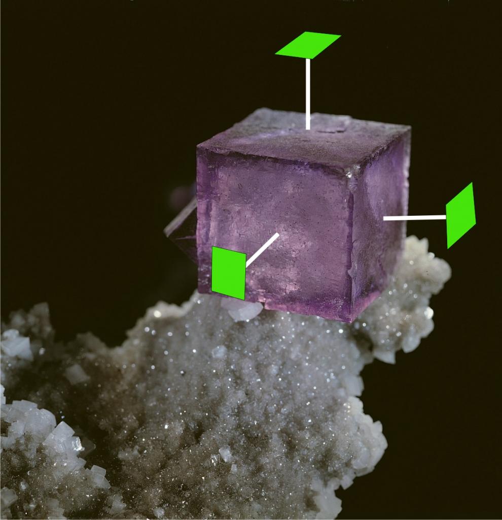

Dies ist ein Fluorit-Kristall mit hoher kubischer Symmetrie. Bei ihm sticht aus jeder Würfelfläche eine Drehachse mit vierzähliger Symmetrie aus (grüne Quadrate), d.h. nach Drehung um 90° wird die Fläche wieder in sich selbst überführt.

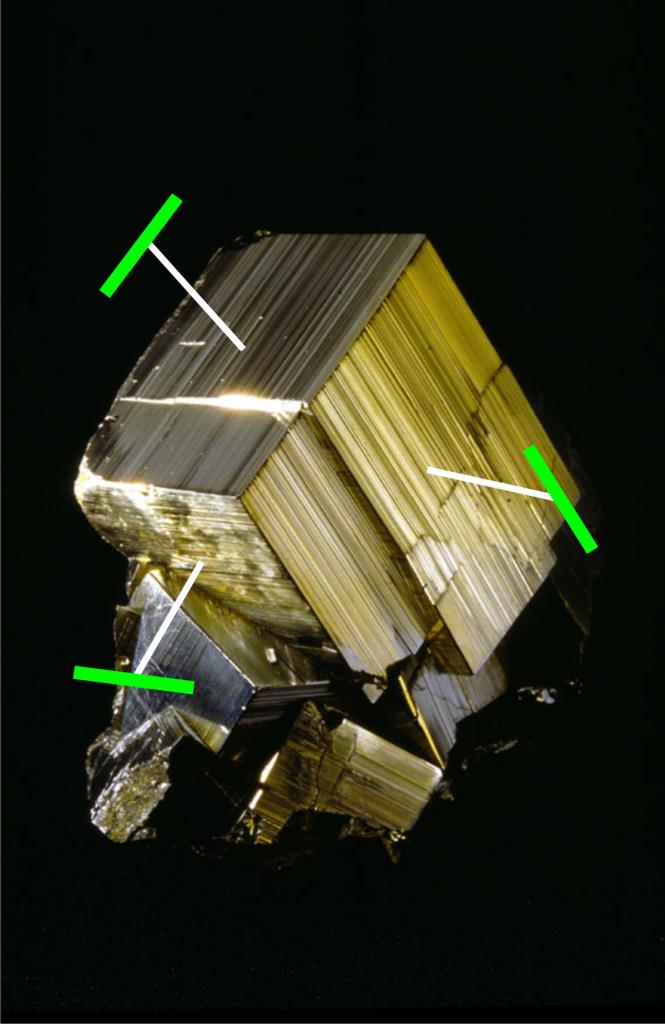

Die Flächenstreifung am Pyrit zeigt, dass aus dessen Würfelflächen nur zweizählige Achsen ausstechen, das heißt nur bei Drehung um 180° wird die Fläche in sich selbst überführt.
Daher gibt es beim Pyrit auch Zwillingsbildungen, die beim Fluorit z.B. unmöglich sind, die "eisernen Kreuze", die hier http://www.chemieunterricht.de/dc2/tip/12_06-03.htm zu sehen sind. Hier sieht man auch, wie das funktioniert, indem man das zweite Individuum einfach um 90° dreht:

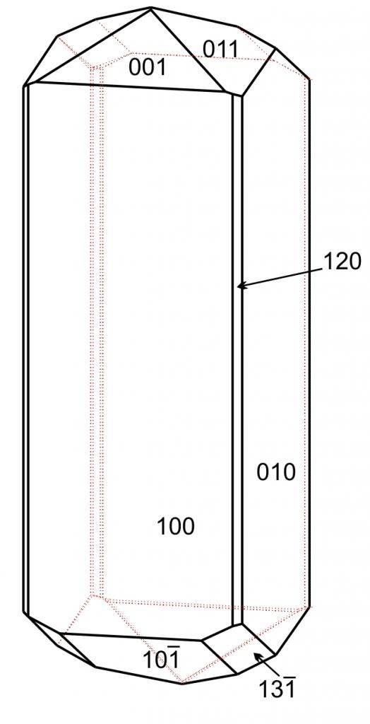

da meine ,,Vorbildung" in diesen Dingen äußerst dürftig ist, bitte ich Dich zu überprüfen, ob diese Formulierung möglich ist: ein monokliner Einkristall, aus verschiedenen Formen kombiniert, und deshalb mit alternierendem Flächenwachstum, das die Streifung bedingt.

rein sachlich ist Deine Formulierung fast perfekt, aber das "deshalb" muß raus. Es gibt natürlich auch Formenkombinationen ohne alternierendes Wachstum und dann ohne Flächenstreifung. Im Lehrbuch liest man einfach: Prismenzone gestreift und dann weiß jeder Bescheid. Hier einmal ein Versuch Deinen Kristall graphisch darzustellen. Streng genommen müßte man die Winkel mit dem Goniometer nachmessen, aber ich glaube, ich liege mit dieser Interpretation schon ganz gut.
