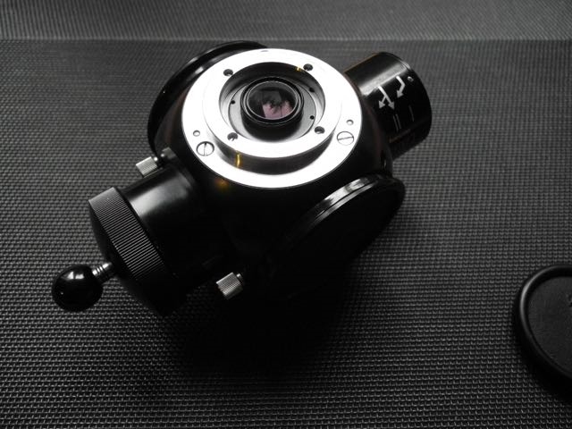

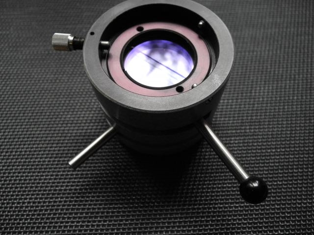

Johannes Kropiunig
eine Möglichkeit wäre ein Diopter, hier meine Selbstbaulösung.
Geht zwar nicht so toll wie mit ein Phasenteleskop, aber besser als ohne.
Johannes
