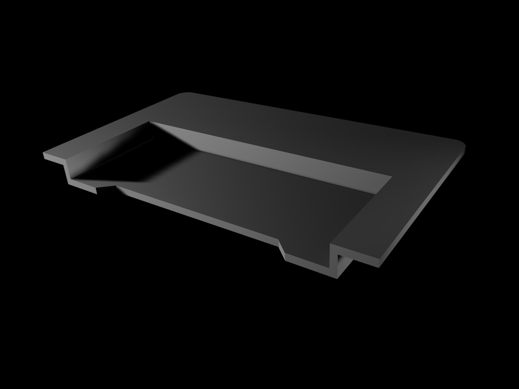

@Timm: Der Deckel ist gerade auf dem Weg zur Post (habe doch die Variante LuPo-Umschlag gewählt). Du bist doch auch ein "Computerfreak". Vielleicht kannst Du - unabhängig von Deinen Epoxidgüssen - den Deckel in eine 3D-druckerlesbare Datei bringen? Ich könnte mir vorstellen, dass es solche Programme als Freeware gibt.
Ich habe schon bei Shapeways gedrückt, zum Beispiel Elektroden für mein sub-μs-Blitz Projekt (aus Bronze, habe ich dann hier galvanisch vernickelt).
Ich benutze für 3D Zeichnungen Blender, das ist kostenlos und sehr mächtig. ich kann das Teil gern mal zeichnen und schauen, was es kostet, habe aber Zweifel, ob das sooo billig wird. Es ist auch nicht so toll für 3D Druck geeignet, zum Beispiel, weil es flach ist und wegen der schwebenden Flügel links und rechts. Da muss auf jeden Fall Support mitgedruckt werden.
Man müsste auch in jedem Fall erstmal ein einzelnes Exemplar drücken um zu schauen, ob alles richtig klappt.
Aber wie gesagt ich kann es gern mal zeichnen und schauen was es kostet.

Meine Vorstellung.

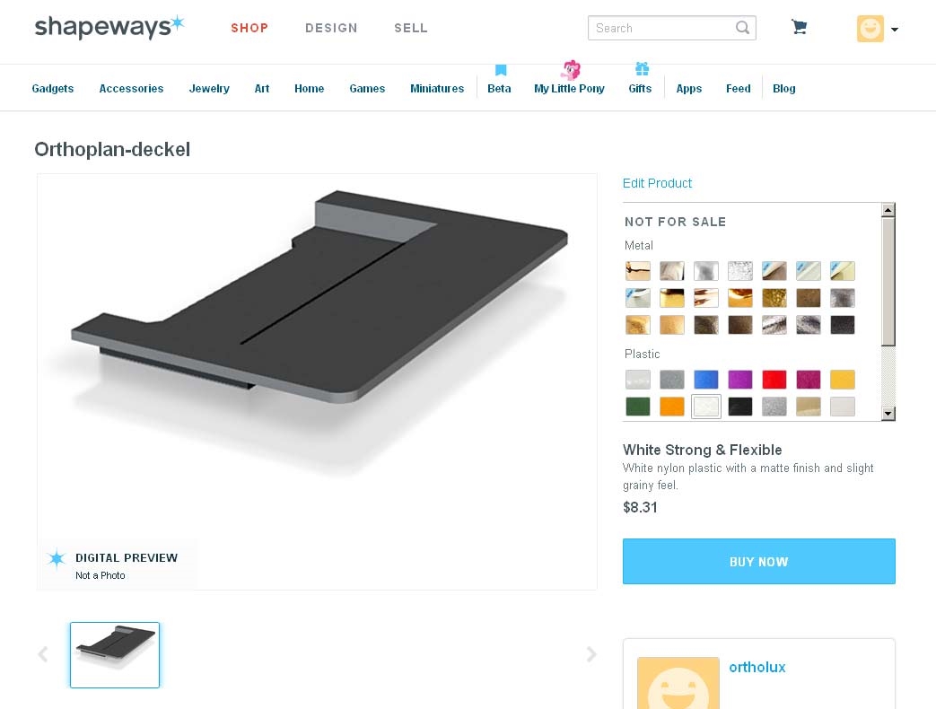

Hier ist er:
würde gut 8$ kosten:
Und hier die Datei OHNE GEWÄHR!
http://www.leitz-ortholux.de/forum/orthoplan-deckel.wrl

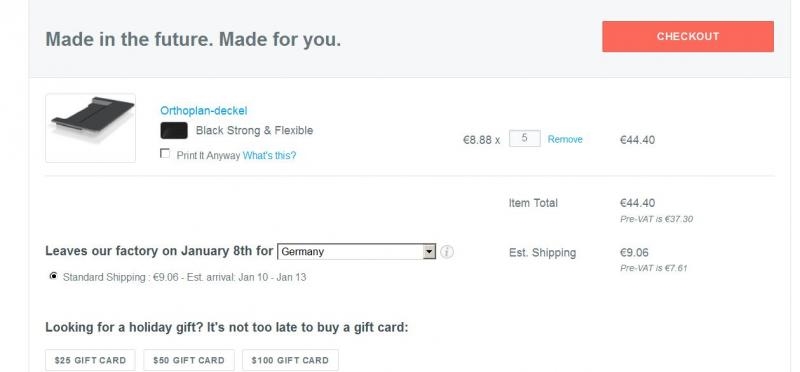

Da juckt es mir ja direkt in den Fingern, mal ein paar Deckelchen zu bestellen. Wehe, Du hast Dich vermessen!  :-[
Wenn ich das richtig sehe, kostet dann bei einer Bestellung von 5 Deckeln ein Deckel incl. Versand und MWSt. knapp 10 EUR. (Kommt da eigentlich noch Zoll darauf? Und hoffentlich muss das nicht wieder am Zollamt abgeholt werden... :o).
Ist zwar auch nicht wenig Geld für so ein Deckelchen, aber doch preiswerter als man sie in der Regel via Ebay bekommt - wenn sie denn dort mal zu finden sind.
Ich denke, ich bestelle mal zunächst für mich 5 Deckel, evtl. kann ich später ja mal eine Sammelbestellung durchführen. Unabhängigf von timms Guss-Ergebnissen interessiert mich auch die Qualität dieser 3D-Drucke).

nun ja, ich denke, dann sollte ich mir lieber nicht die Mühe machen, welche zu gießen? Es würde ja Monate dauern, bis ich die Dinger gegossen hätte, weil ich ja nur 1 pro Woche schaffe, wegen des Aushärtens und wenn man sie einfach für 10$ bei Shapeways bestellen kann, würde ich tendenziell gern darauf verzichten, mir die Mühe zu machen. Ich dachte, es wäre teurer.

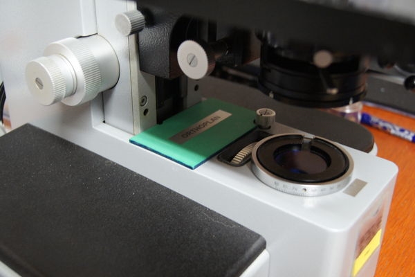

Hi,
wer keine schwarzen Deckel auf einem schwarzen Loch mag, es gibt auch grüne:
;D ;D ;D
Harald
Harald

Wobei ich nicht davon ausgehe, dass es da irgendwas auszusetzen gibt. Ich habe noch gar nicht mitbekommen, dass das Nylon bei denen auch in Pulver gedruckt wird. Dann gibt es natürlich noch nicht mal Probleme wegen der Flügel und Nylon ist von den Materialeigenschaften dem Epoxid in diesem Fall natürlich auch überlegen, weil es viel zäher ist. Epoxid ist ja viel härter und würde schon brechen, wenn das Nylon noch fröhlich elastisch verformt.

@ Harald:  :o Hmmmm...schön geht aber anders!  ;)

Ich werde in zwei/drei Tagen mal eine Bestellung beim "Amerikaner" aufgeben. Ich rechne also mit ca. 10 EUR pro Stück. Wer jetzt defintiv einen haben möchte, möge das hier kundtun. Ich bestelle dann mit und versende sie für zzgl. Porto- und Lupo-Umschlagkosten in Höhe von 2.00 EUR, also alles in allem wohl 12 EUR, falls nicht noch Zoll etc. dazu kommt. Die Abnahmeverpflichtung gilt dann aber auch, wenn sie aus irgendwelchen Gründen nicht so schön werden wie erwartet.

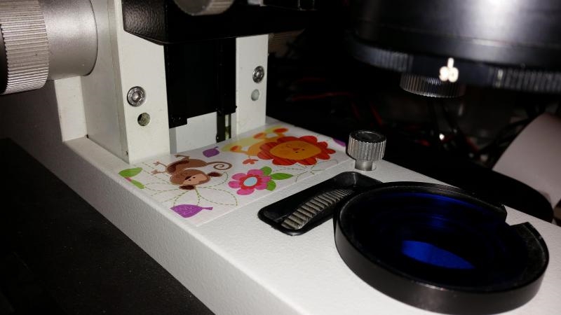

Ansonsten hätte ich noch diese Alternative anzubieten:
