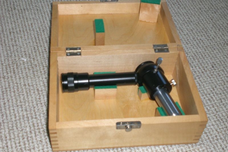

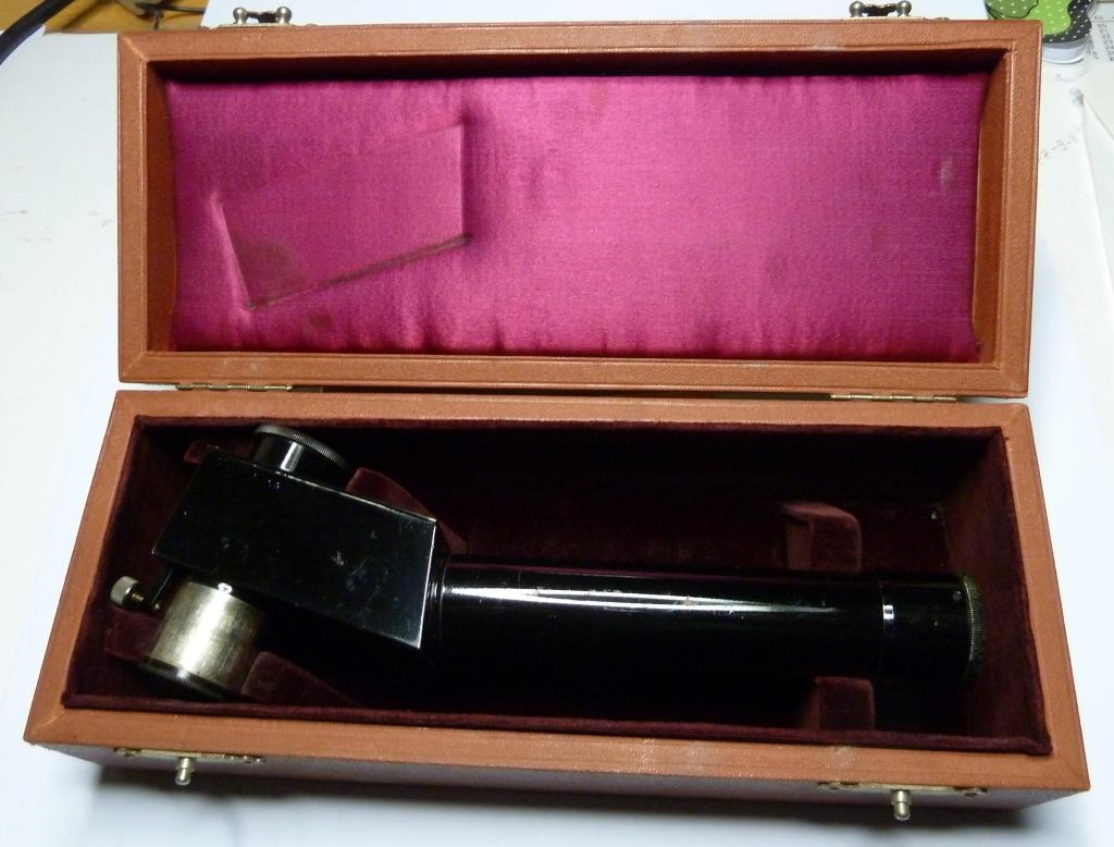

Hier ist der Querbezug zu unserem gemeinsamen Interessensgebiet:
http://www.musoptin.com/zeiss_spektralokular.html
und hier:
http://www.musoptin.com/leitz_spektralokular.html
Gruß, Olaf
