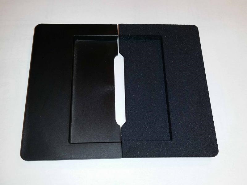

die Deckel sind da! Die Begeisterung meinerseits hält sich allerdings in Grenzen. Maße und Material an sich sind absolut in Ordnung, die Deckel passen einwandfrei. Leider haben sie eine Oberfläche, die sich anfühlt wie feines Sandpapier   :-
Ich werde - bevor ich sie versende - einmal problehalber einen solchen Deckel mit einer Sprühdose lackieren lassen und sehen, wie es dann ausschaut und bzw. wie es sich anfühlt.
Hallo in die Deckelrunde,
ich habe mich entschlossen, die Deckel matt zu lackieren. Das gestaltet sich wirklich schwierig, denn eine direkte Lackierung ist nicht möglich, da das rauhe Material offenporig und extrem saugfähig ist und sich auch nicht einfach glattschleifen läßt. Es geht nur nach vorherigm Auftragen eines Füllers durch meinen Haus-und-Hof-Autolackierer. Gut, dass ich mehrere Deckel für mich mitbestellt habe, an denen wir verschiedene Verfahren ausprobieren konnten.
Der originäre Deckel, so, wie er geliefert wurde, ist für meine Begriffe nicht zufriedenstellend, da er vermutlich viel Staub aufnehmen wird. Morgen werde ich den Auftrag erteilen, die Deckel matt zu lackieren.
Sollte jemand einen Deckel im rauhen Lieferzustand statt in mattschwarzer Lackierung haben wollen, um vielleicht selbst Verbesserungsversuche durchzuführen (vielleicht geht es mit langem liebevollen Naßschleifen doch?) oder ihn so zu belassen, möge er mir das bitte schnellstmöglich bis zum morgigen Mittag mitteilen. Auch eine glänzende Lackieurng ist möglich.
Hätte ich vorher mal mehr zu dem Thema gegoogelt..... :-\  So richtig scheint mir die 3D-Druckerei den Kinderschuhen noch nicht entwachsen zu sein. Es lassen sich zwar schon beeindruckende Modelle fertigen, aber die Oberfläche ist wohl oft ein Problem, zumindest bei dem für dieses Teil gewählten Verfahren.

die Deckel sind aus der Lackierung zurück und für meine Begriffe gut geworden. Es war eine Grundierung mit Füller, Naßschleifen und Lackieren erforderlich. Letztlich ist das Ergebnis aber so, wie ich es mir vorstelle. Die Unterseite findet ihr noch im Originalzustand. Zwar mehr Aufwand, als ich ursprünglich dachte, aber "such is life".  ;)
