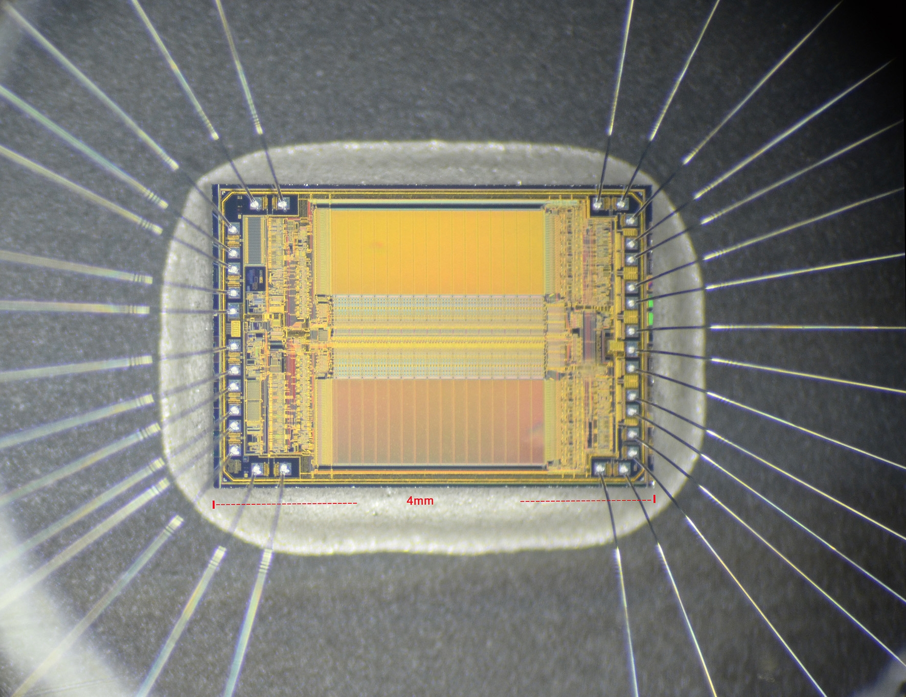

Habe nun noch ein Foto gemacht.Das hier ist ein Eprom der sich durch UV Licht löschen läßt.
Die 4mm ist die Öffnung in der Mitte des Chips.Der gesamte Chip ist etwa 40mm lang.
Was brauche ich um bessere schärfere detailreichere Fotos machen zu können?
Was baruche ich um eine 100fache Vergrösserung zu erzielen?
Bessere DSLR Cam ? Wenn ja welche? Anderes Mikroskop? Wenn ja welches?
Danke Achim
Hallo Achim -
a) du verlangst von einem erschwinglichen Stereo-Mikroskop zu viel
b) seit einigen Jahren übertreffen alle Chips in D SLRs die Auflösung von normalen Mikroskopobjektiven bei weitem - wühl mal in den Forumsbeiträgen. Ein Wechsel der Kamera wird nichts bringen.
c) um von diesem Chip knackige Bilder zu kriegen brauchst du ein Auflichtmikroskop mit DIK

Hallo Achim,
also das sieht doch gar nicht soo schlecht aus? Ist halt ein Stereomikroskop, die haben normalerweise nicht so eine hohe N.-Apertur,
damit der Arbeitsabstand groß bleibt.
Ist das ein voller Bildausschnitt, oder ein Crop?
Ist das Bild 1:1? Wenn nein, wie sieht es denn aus, wenn Du weniger verkleinerst? Mir scheint, da ist noch was drin. Der Chip
selbst ist doch recht knackig, du hast ja wahrscheinlich EBV-mäßig noch nicht alles rausgekitzelt?
Bessere Kamera macht keinen Sinn, jedenfalls, wenn das ein unbeschnittener Ausschnitt ist.

Achim64
Danke Timm,
nicht ganz voller Ausschnitt.
Bin einmal mit scharfzeichner Photoshop drüber.
Ansonsten nichts verändert.
Ist in der Tat ein alter Prozessor,wenn nicht sogar der selbe den du verlinkt hast.
Glasfenster hab ich entfernt.

Achim64
Hallo Ihr,
Habe nun ein sehr schönes Leitz Metallux gekauft.Bin begeistert und nun weiss ich auch was 1000fach vergrössert heisst.
Hier mal ein Bild.
Und hier ein Testfoto von einer Platine einer Kaffeemaschine unbearbeitet etwa 20cmx10cm breit und in der Mitte der Eeprom den ich dann
1000fach vergrössert mit dem Handy durchs Okular freihandig fotografiert habe.
Da ich das noch nie so gesehen habe ist meine Begeisterung natürlich gross :)

Was ist eigentlich die Grenze? 2000fach?4000fach?
Hallo Achim.
Die max. Vergrößerung ist nicht entscheidend sondern die max. Auflösung. Man könnte prinzipiell höher als 1000x vergrößern. Es bringt nur nichts, wenn man dann nur unscharfen "Matsch" sieht. Die N.A. und die Wellenlänge des Lichtes bestimmen die max. darstellbaren Details. Mit Licht der Wellenlänge 400nm kann man keine Strukturen von 200nm Dicke auflösen. Mit Licht der Wellenlänge 200nm aber Strukturen mit einer Dicke von 400nm. Ein gutes Mikroskop, richtig eingestellt holt mit einem 100x Objektiv das Maximum raus, welches die Wellenlänge des Lichtes bietet.
Mehr ist physikalisch nicht möglich. Für höhere Vergrößerungen braucht man z.B. ein REM.
