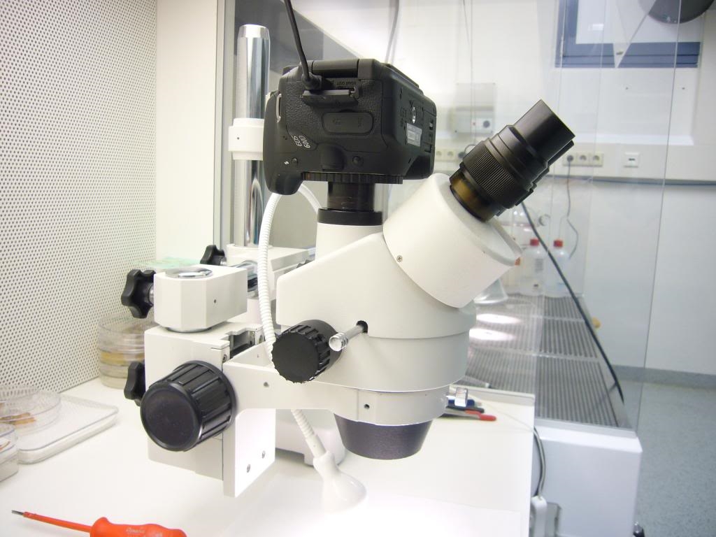

Da man gelegentlich doch etwas dokumentieren muss, habe ich eine Canon DSLR adaptiert:

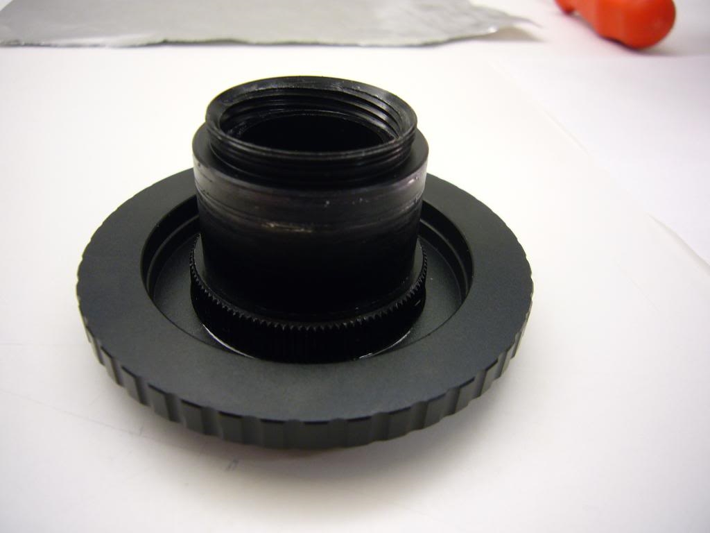

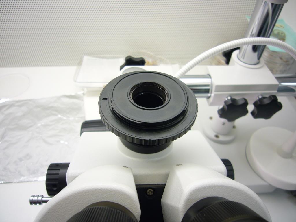

Das ca. 20mm grosse Zwischenbild des Mikroskops befindet sich ca. 1cm unterhalb der Oberkannte des Trinotubus. Dorthin muss man den Chip der DSLR bringen. Hierzu wird das Tubusrohr aus dem Mikroskop geschraubt, auf die entsprechende Länge abgedreht und in einen Adapter mit dem DSLR Bajonett (ca. 10 € bei ebay) eingepasst.
Da das Mikroskop leider nur ein Bildfeld von ca. 20mm überträgt, hat man auf dem 26mm grossen Chip natürlich schwarze Ecken, aber dafür auch die volle im Okular sichtbare Bildbreite auf dem Bild. Die Ecken kann man ja digital abschneiden oder gleich an der Kamera das Bildformat 4:3 wählen.

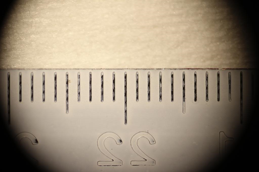

Hier das Bild eines Lineals bei 10 facher Vergrösserung unbearbeitet und mit nur einer Jansjö beleuchtet.

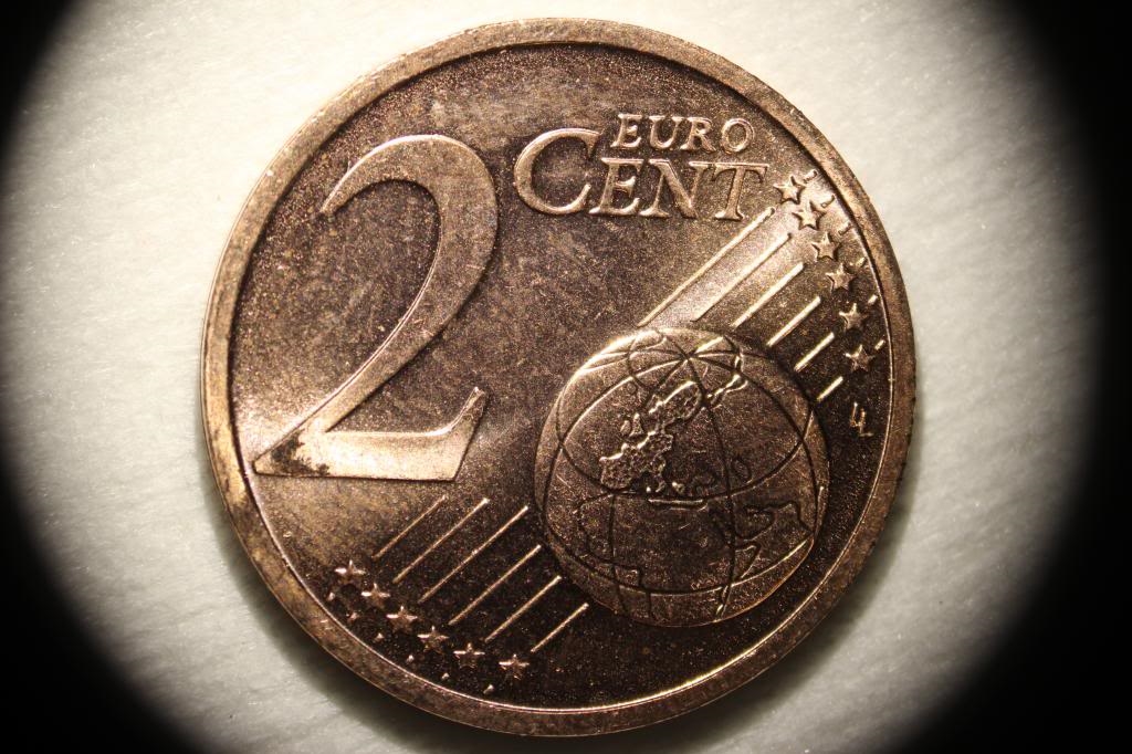

Und hier eine 2 Cent Münze auch unbearbeitet und mir einer Jansjö ausgeleuchtet.
