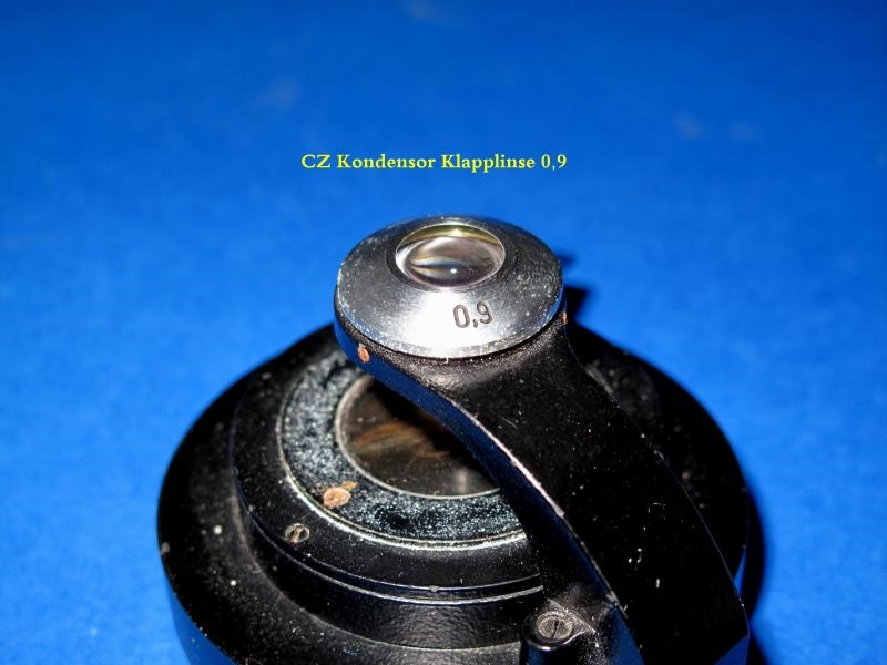

in der Tat sieht auf den Bildern die Klapplinse merkwürdig aus. Aber solche Effekte hat man je nach Beleuchtungswinkel öfter bei schnellen Fotos. Allerdings, wenn man Stefans Foto betrachtrt, sieht die Linse dort normal aus.
Auf alle Fälle muss die Linsenfläche bündig mit dem Rand der Alufassung abschließen.
Die falsche oder überflüssige Hilfslinse stört höchstens das Köhlern oder die richtige Ausleuchtung, ändert aber an dem geschilderten starken  Missverhältnis der Ringgrößen kaum etwas.
wollte mal zur Demo ein Bild der 0,9er-Klapplinse machen. Sie schließt wirklich eben ab, ich schwörs! Aber schaut selbst:
Man störe sich nicht an dem korrodiertet Abdechblech, der Kondensor tut trotzdem! ;)
Hallo Klaus -
Danke für die aktuelle experimentelle Bestätigung meines Verdachts!
Hallo Rolf,
ZitatDanke für die aktuelle experimentelle Bestätigung meines Verdachts!
es geht halt nix über einfach mal nachschauen.. ;) - aber zuvor muss einer eine Idee haben was man nachschauen sollte!
zooey
