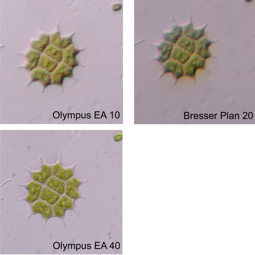

Zitatz.B. war eine Fadenalge unter dem Olympus 10er grün, unter dem Bresser 20er braun und unter dem Olympus 40er wieder grün. Bei schiefer Beleuchtung ist der Farbsaum meist breiter als das ganze Objekt......
Ein Paar Bilder davon wurde interessant sein. Ich habe die Vermutung das das Objektiv defekt ist, vielleicht hast du zufällig ein slechtes Exemplar. So slecht sollte auch die no-name Objektive Heute nämlich nicht sein. Ich habe verschiedene Chinesischen 20er gehabt, und die gaben doch ziemlich gute Bilder. Beste Grüsse,
cabo
Hallo Rolf,
ich habe mal auf die Schnelle eine Pediastrum (?) mit dem Olympus 10er, Bresser 20er und dem  Olympus 40er mit Schieflicht fotografiert und alle auf die gleiche Größe "aufgeblasen", also die  beiden Fotos mit dem 10er und dem 20er leervergrößert. Die Bilder wurden alle bei voll  aufgedrehter Lampe und gleichem Weissabgleich (an der Nikon D200 auf Kunstlicht eingestellt) aufgenommen. Ich hab dann ein bisschen den Tonwert und den Kontrast korrigiert, aber für alle Bilder gleich.
Man sieht schon recht deutlich die chromatische Aberration beim 10er und 20er, beim 40er hält die sich aber doch recht in Grenzen. Man kann auch beim 20er unten an der Alge diesen krassen Magenta-Farbsaum erkennen, und dass die Farben im oberen Teil schon fast ins "Gräulich-bläuliche" gehen.
Ich hoffe, dass die Bilder erklären können, was mich am Bresser stört.
Christian
rhamvossen
Hallo Christian,
Ein Vergleich zwischen 3 verschiedene Objektive macht es etwas schwieriger es richtig zu beurteilen, aber eine saubere Hellfeld Aufname wäre besser, kannst du die vielleicht noch machen?. Was wir auch nicht wissen ist ob das gebrauchte Okular für das Bresser Objektiv optimal ist, welches Okular hast du gebraucht? Ich lese das du auch noch ein Olympus Projektiv hast, welches ist das? Wen du das einsetzt mit das Bresser Objektiv, wie sieht es dann aus? Beste Grüsse,
sind denn die Fotos jetzt mit dem No-Name-Okular oder dem Oly-Projektiv angefertigt? Das 10er Oly zeigt aber auch ordentliche Farbsäume. Ich glaube auch nicht, dass das Bresser an sich schlecht ist, sondern dass das einfach ein Problem des "Mixes" ist. Sicher wäre ich mir nicht, dass ein beliebiges anderes Objektiv eine gute Qualität liefert. Da käme es wirklich auf einen Test an.

Beim Farbsaum des EA 10 muss man doch anmerken, dass  die Alge schon ziemlich leervergrößert wurde (und damit der Farbsaum). Hat man ein Objekt mit adäquater Größe, relativieren sich die Farbsäume schon wieder. Will heissen, mit dem EA 10er kann ich leben.
