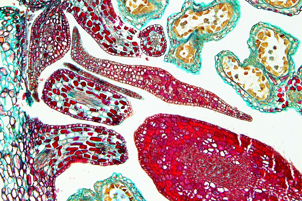

Objektiv Planapo 10/0,32 , Schnitt Lorbeerkirsche von R.Wacker
Der Kamerafaktor von 105mm / 63 mm = 1,67 ergibt bei einem Chip im APS-C Format für die Bilddiagonale ein Kreis im Zwischenbild von 16 mm. Damit kommen sicher alle Objektive klar und es ist ein großes Bildfeld genutzt.

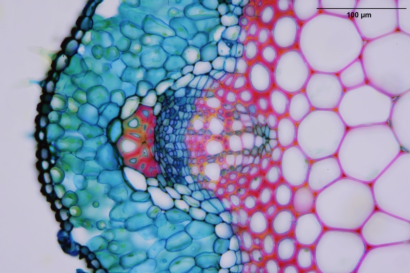

Das Bild unten  zeigt ein junges Leitbündel aus einem Stängelquerschnitt des Blauen Lavendels, Färbung W3A, PlanApo 25/0.65, Okular, Foto-Optik und Kamera wie oben beschrieben.

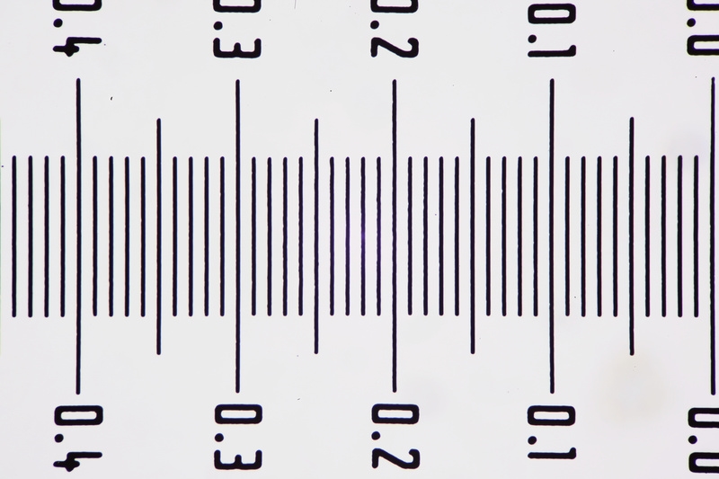

Ergänzend eine Strichplattte mit der gleichen Anordnung aufgenommen:
