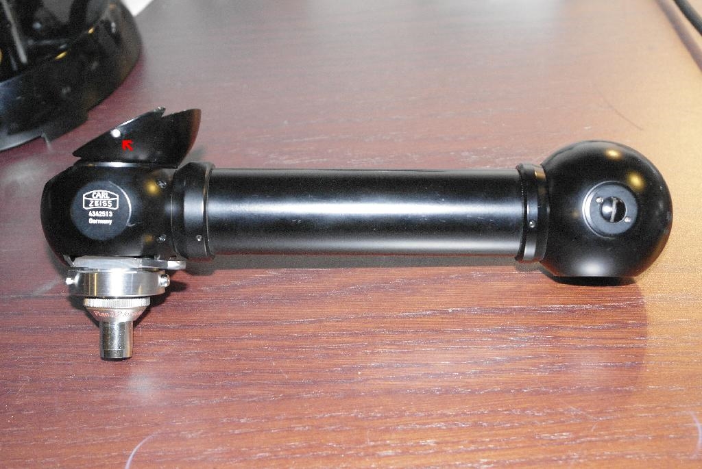

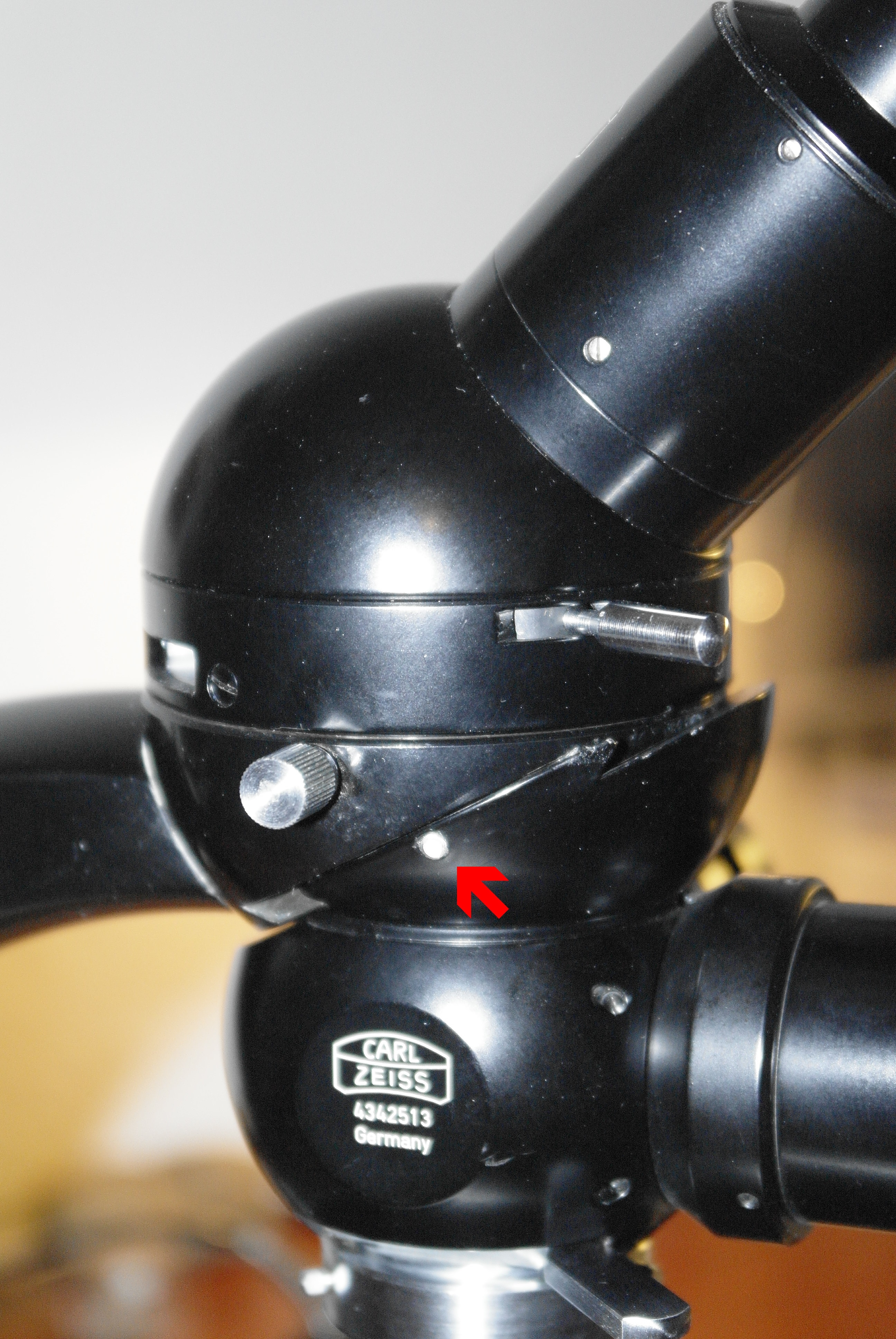

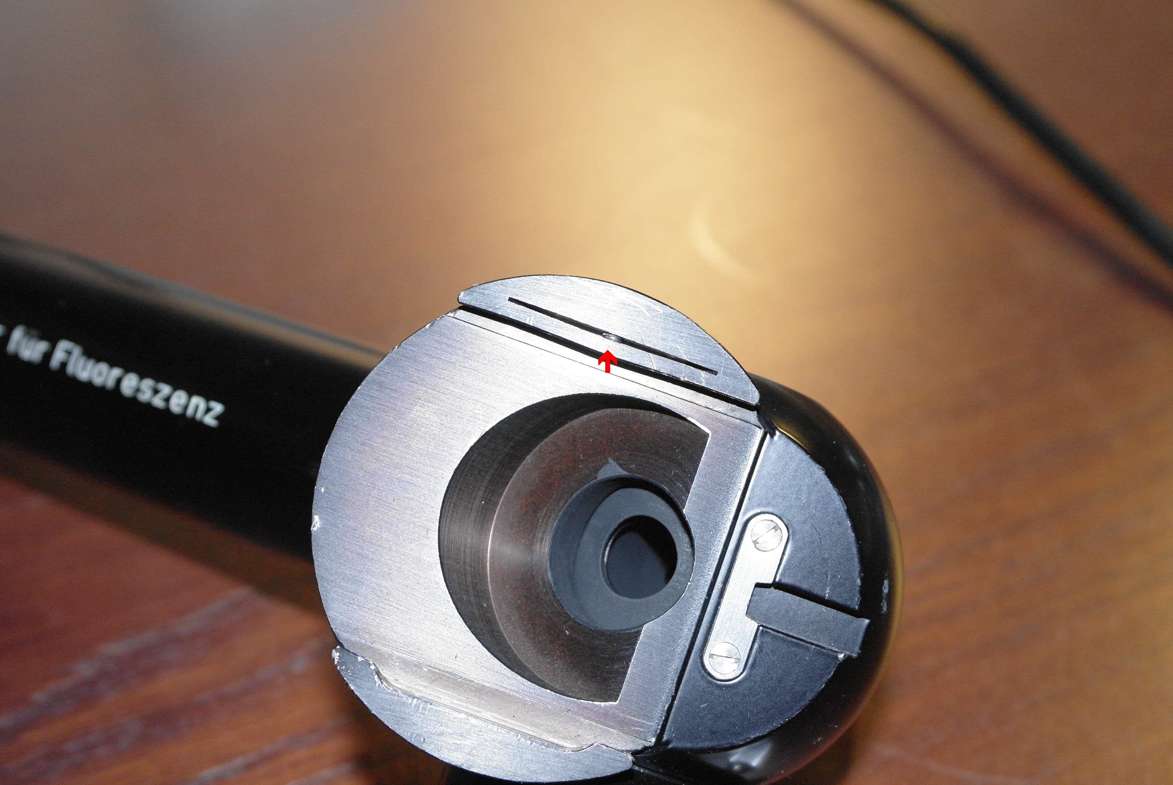

kaum zu glauben, aber vor kurzem tauchte in der Bucht ein Fluoreszenzkondensor II/Fl für Standard GFL (sofern mit Wechselrevolver) und WL auf und entging meinem Schleppnetz nicht!
Leider ein Wermutstropfen am sonst gut erhaltenen Gerät: die kleine Feststellschraube (Pfeile) ist (sauber) abgeschert; leider in "fest"-Stellung, sodaß sich der Kondensor nicht vollständig aufschieben läßt. (siehe Bild 1)
So stellt sich nun die Frage: was tun?
Was würden die mechanici des Forums tun, wenn es ihr Gerät wäre?
vielen Dank für Vorschläge!
(Schweigen wäre natürlich auch eine Art Vorschlag  :'( :(  )

Hallo Reinhard.
Wenn die Schrauben nicht all zu klein sind, könnte man ein Loch in Sie hineinbohren und eine Schraube eindrehen. Eventuell mit Hilfe von Carramba und Wärme, ... Ansonsten hilft nur Ausbohren und das Gewinde neu schneiden.
Beste Grüße Jorrit.

hallo
würde es Sinn machen, mit einem geeigneten Gerät (Zahnarztbohrer?) eine "Rinne" einzuschleifen, um einen Schraubendreher zum Einsatz zu bringen?

wenn Deine Schraubendreher-Methode nicht funktioniert weil der Zapfen fest sitzt hilft nur Einspannen auf der Fräsmaschine, genaues Ausrichten mit dem Einstellmikroskop und sauberes Ausbohren. Das kann ich gerne für Dich erledigen.

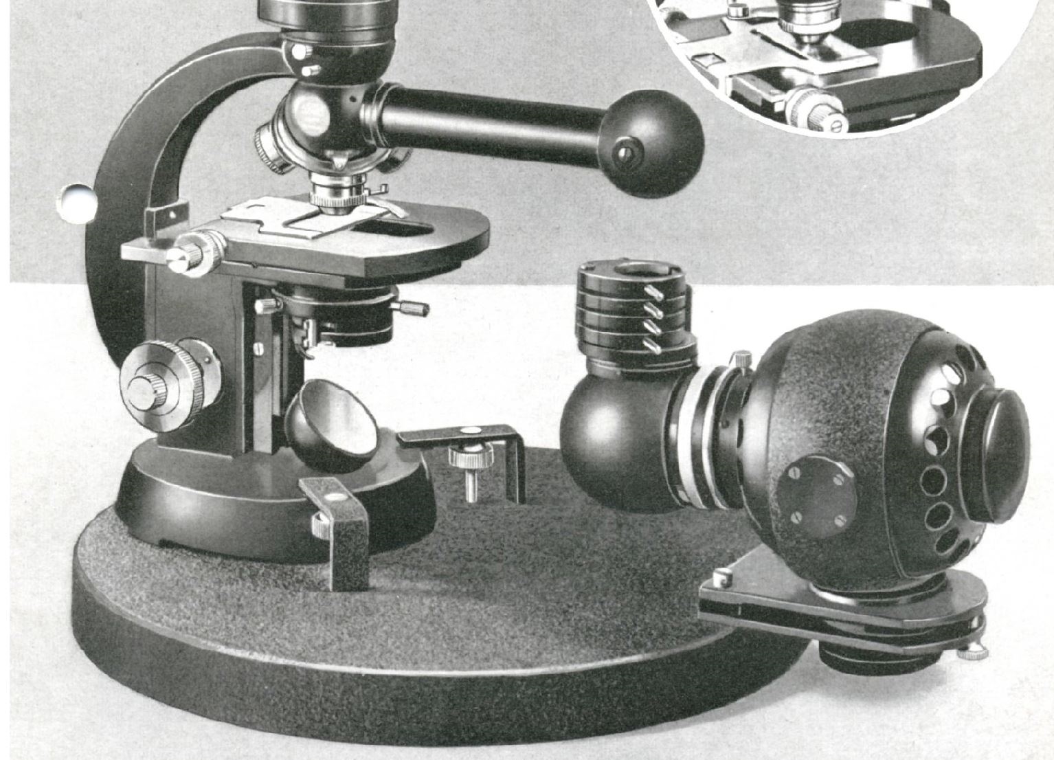

anbei nochmal das "Schwestergerät" in Anwendung:
viele Grüße
Reinhard
www.mikrochemie.net
Lieber Reinhard,
so ist's brav!  ;) Und ich verrate ja nicht, wen ich als potenziellen Helfer schon im Hinterkopf hatte  ;)  ;D
Zu viele eigene negative Erfahrungen haben mich gelehert, von solchen Dingen ohne geeignetes Werkzeug und Kenntnis besser die Finger zu lassen.
Lieber Reinhard,
wird gemacht! Danke auch für das Bild, das mich in meinen (Vor)Urteilen wieder einmal völlig bestätigt. Ein sehr skurriler Aufbau, aber warum sollten man mit dem Licht denn auch gerade in den Strahlengang gehen, wenn man noch zwei Umlenkvorrichtungen dazwischenbauen kann ;D ;D ;D. Ja klar, ich sehe auch, dass die Lampe zunächst für Durchlicht positioniert ist, aber die hätte man ja auch einfach - wie bei einer anderen namhaften Firma - an einem Gestänge nach oben in die richtige Lage schieben können.

aber schön isses doch trotzdem, oder??
dieses knuffige schwarze "Lämpchen" suche ich seit längerem!!

Zitataber schön isses doch trotzdem, oder??
--- alles Geschmackssache    --------------------------  hat der Affe gesagt und in die Seife gebissen :D :D :D

dank der unermüdlichen Unterstützung durch Rolf (reblaus) bin ich mit LED-Einrichtungen "aller couleurs" gesegnet; das ist nicht das Problem!
Schon mal was von Nostalgie gehört ?
