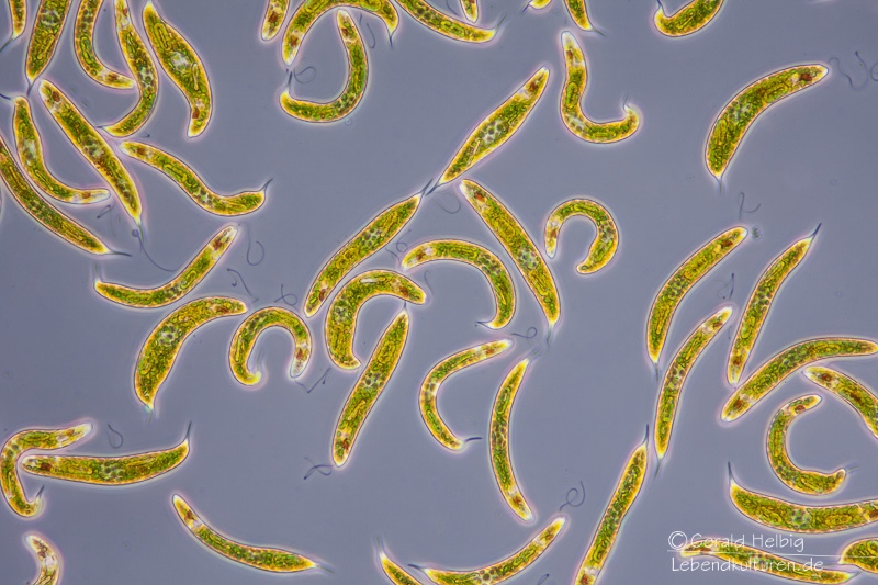

seit einiger Zeit habe ich Euglena spirogyra in Kultur. Da dieser Flagellat in der Dimension größer (ca. 125µ) und in der Bewegung langsamer als sein Verwandter Euglena gracilis ist, eignet es sich wunderbar für eine ausgedehnte Fotositzung  ;).
Vor kurzem habe ich mir mein erstes Phasenkontrastobjektiv zugelegt. Zur Darstellung des Flagellum ist diese Kontrast-Art perfekt:
20x, 1,6x Optovar, Phasenkontrast, Blitz

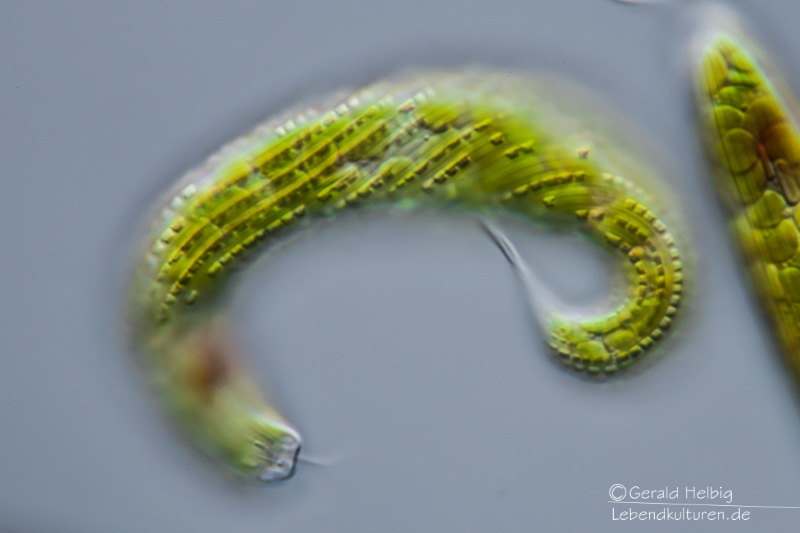

Ich empfand es als eine echte Herausforderung das Flagellum auch im Dunkelfeld darzustellen, ohne dass es zur beliebten Überstrahlung anderer Zellbereiche kommt. Übrigens habe ich die Flagellaten zweimal zentrifugiert und jeweils in neues, sauberes Medium gesetzt um die hohe Bakteriendichte (welche im Phasenkontrast und Dunkelfeld extrem stören würden) zu minimieren.
40x, 1,6x Optovar, Dunkelfeld, Blitz

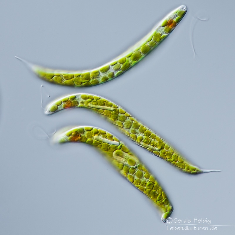

Im DIC zeigen sich sehr schön verschiedene Zellbestandteile: Augenfleck, Chloroplasten, Paramylon-Körper (2 Stück pro Zelle)
40x, 1,6x Optovar, Bildausschnitt, DIC, Blitz

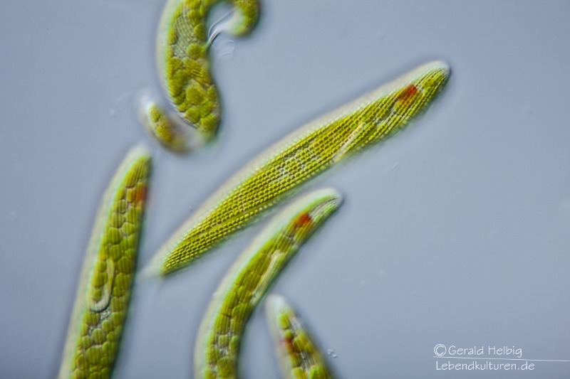

Plakativ bei dem schraubigen Augenflagellat sind die Hörnerleisten.
Doch in dem letzten Bild zeigt sich eine "Besonderheit" in meiner Kultur: nicht alle Euglena haben Höckerleisten. In dem vorherigen Bild hat der mittige Flagellat diese Leisten, doch die äußeren Flagellaten weißen diese nicht auf. Sonderbar. Dann fand ich diesen Flagellat in der Probe:
63x, 1,6x Optovar, Bildausschnitt, DIC, Blitz
Hier sind die Höcker nur teilweise ausgebildet und auf der freiliegenden Zellwand ist die streifige Struktur zu sehen wie bei den anderen Individuen. Schon öfters konnte ich verschiedenen älteren Kulturen von diversen Einzellern feststellen, dass sich Variationen bildeten und stellenweise dominierten. Ich habe diese Stämme dann immer entsorgt. Mal schauen wie es bei den Euglena weitergeht.

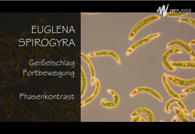

Zum Schluss habe ich noch drei Videos von den Augenflagellaten auf meine homepage gestellt. Im Video mit dem Phasenkontrast ist der Geißelschlag gut zu sehen (trotz massiver Video-Komprimierung, wodurch viele Feinheiten untergehen), im Dunkelfeldvideo ist dieser Geißelschlag nur sehr schwer zu beobachten.
Viel Spass beim Anschauen.

Vielleicht für Tümpler nicht ganz uninteressant zu erwähnen ist, dass es zwei ähnliche Arten gibt, nämlich Lepocinclis spirogyroides (die von dir hier gezeigte mit quaderförmigen Höckern) und L. fusca, die aber pyramidenförmige Höcker hat.
http://www.plingfactory.de/Science/Atlas/Kennkarten%20Algen/01_e-algae/Euglenophyceae/e-source/Lepocinclis%20fusca.html
An dem dort gezeigten Exemplar kann man ebenfalls beobachten, dass diese Höckerleisten Lücken haben können.

sehr schöne Bilder von E. spirogyra! Ich finde diese Art auch häufig, aber noch nie mit fehlenden "Höckern". Allerdings habe ich bei M. Gojdics "The genus Euglena" folgenden Eintrag unter E. spirogyra gefunden:
"Pellicle:yellowish in color, and bears rows (12-14 by one set of counts) of prominences that look bead-like. These are usually hemispherical, or they may appear very slightly pointed, or a little squarish. When they are fully developed, they occur in spiral rows, which closely follow one another. But that is a very variable condition, and individuals are frequently seen with gaps within the rows, or rows of beads lacking, or some rows more prominent than others, frequently alternating prominent and faint ones. Rarely an individual appears with only a single row. Lefevre (1931) reported similar variations, and Lefevre (1932c) noted
that this reduction occurs in var. minor in response to unfavorable food conditions, and the organisms in this cultures lost their beads entirely in two and one-half months, leaving simple striae on the pellicle."
Der letzte Satz weist darauf hin, dass ältere Kulturen nach 6-8 Wochen ihre Höcker verlieren können. Wie alt war Deine Kultur denn?

vielen Dank für den wertvollen Hinweis. Diese Kultur war 13 Wochen alt. Ich habe am Wochenende einen Neuansatz (2 Wochen) durchmustert, doch leider auch hier waren viele Zellen ohne Höcker. Anscheinend erfolgt bei der Zellteilung keine Neubildung der Höcker. Leider bin ich nicht in der Lage die Euglena mit Höckern zu isolieren (und dann zu kultivieren). Wäre interessant wie stabil dann dieser Stamm wäre. Den Ansatz habe ich aus England erhalten, denn in Deutschland habe ich trotz lager Suche keinen Ansatz erhalten können. Vielleicht liest aber auch jemand mit, welcher E. spirogyra in Kultur hat und wo die Höcker einwandfrei ausgebildet sind.
