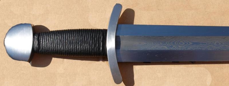

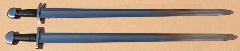

Hier mein aktuelles "Rasiermesser"-Projekt (sehr geeignet für die Verwendung mit einem Handmikrotom):
Härte 69 HRC
Länge 98cm
Gewicht 892,34 Gramm
Breite der Klinge 4,6 -3,6cm
Dicke der Klinge ca. 1-4mm
Material: Hochleistungsdamast (hochreine, hochlegierte Spezialstahlsorten, Wegen Waffenkontrollgesetz nicht für den freien Markt freigegeben)
Materialwert: 4000-4500 Euro
Bruchfest bei 180 Grad Biegung und 100% Rückfedern
Schärfe höher als bei einer Einwegrasierklinge (nicht testen)
Aus diesem Material werde Ich mir ein Mikrotommesser herstellen.
Das brauch man dann auch nur sehr selten schärfen.
Herne
#17
Halo Jorrit,
die Klinge sieht für mich aber doch arg nach einem Schmiededamast aus. Ich hab in der Sammlung eines aus Gussdamast, da müsste ich mal ein Gefügebild von machen ... Aber das sieht anders aus.
m.f.G.
Herbert
G. Chr. Lichtenberg
Hallo Herbert,
Korrekt. Es ist ein Schmiededamast. :)
Funktioniert trotzdem sehr gut. :)
Gruß Jorrit.
