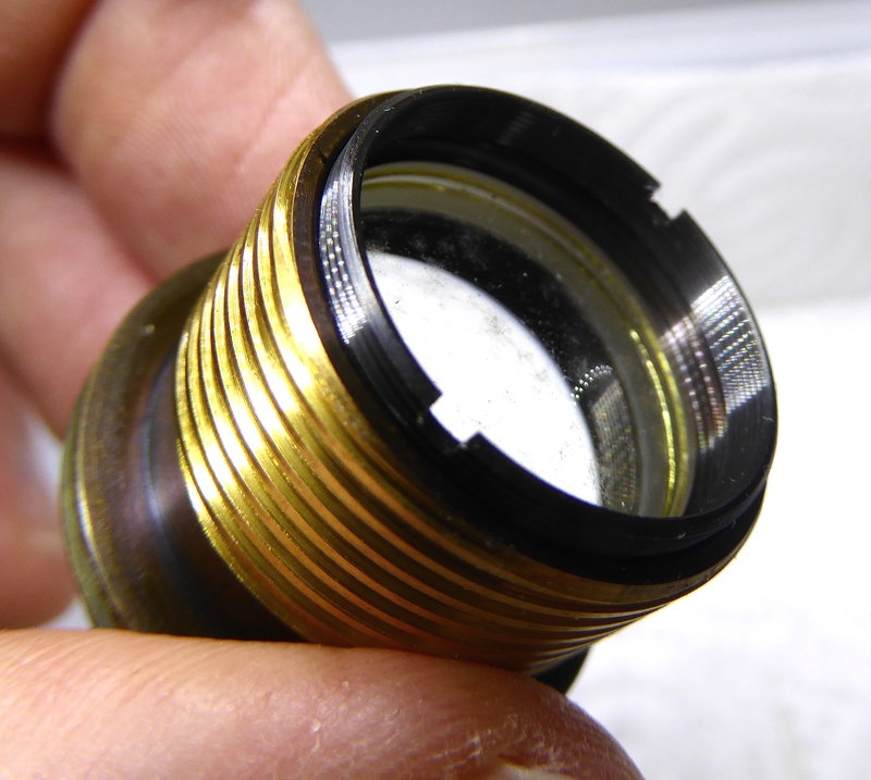

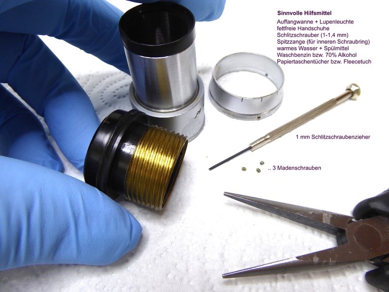

Das erste Bild zeigt die sinnvollen Arbeitsmittel:
Zunächst entfernen der jeweils 3 Madenschrauben und Abschieben des Drehringes nach unten..
Mittels gespreizter Spitzzange den inneren Drehring entfernen (hier bereits weitgehend  rausgedreht)

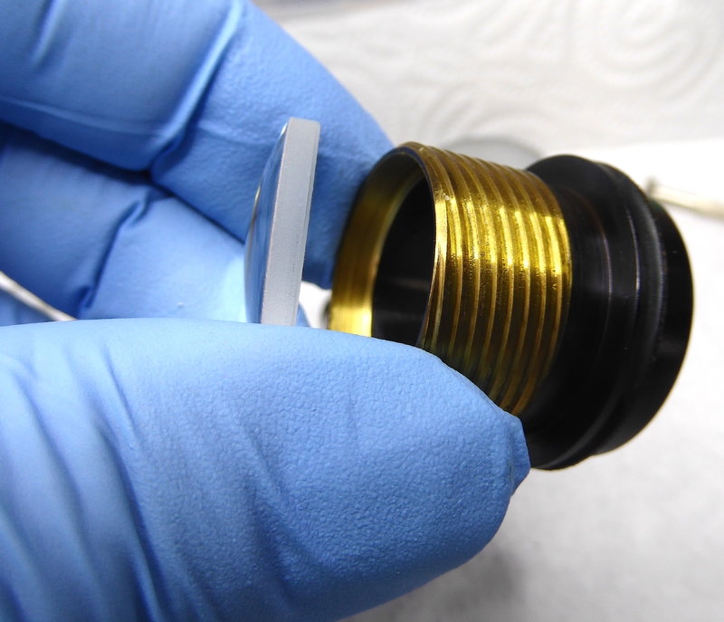

Im folgenden die Reihenfolge der Teile:
Drehring ... 3er Linsengruppe (mit Punkt pupillenseitig markiert) ... Schiebe-Distanzring  ... Konvex/Plane-Linse
Beim Wiedereinbau: Plan-Seite der Linse gegen den Einblick
Richard
