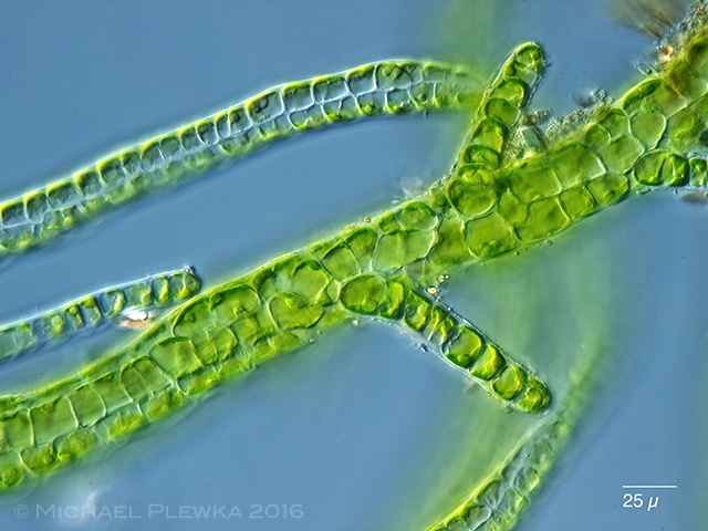

Der Thallus der  einzigen Grünalge, die sich in der Probe fand, ist von eine fädiger Struktur, dabei treten ab und zu Verzweigungen auf. Dabei besteht ein Faden im Querschnitt aus 3 oder mehr  Zellen, wie ich es von der Gattung Enteromorpha, die im Brack-und Meerwasser lebt, kenne:

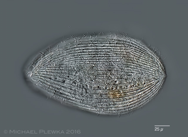

Loxophyllum verrucosum , ein pleurostomatider Ciliat mit einem charakteristischen Extrusomensaum. Die Extrusomen sind in Nestern angeordnet, zu jedem Nest gehört  mindestens ein ,,Stachel", der ,,nach oben" orientiert ist. ,,nach oben" steht deshalb in Anführungszeichen, weil die Stacheln zwar in diesem Bild dem Beobachter zugewandt sind, dieses aber eigentlich die rechte Seite des Ciliaten zeigt (wenn ich die Legende zu L. maleagris in Foissners Revision richtig verstanden habe):
Die linke Seite von L. verrucosum sieht hingegen so aus:
Hier noch ein Bild von dem Extrusomensaum:

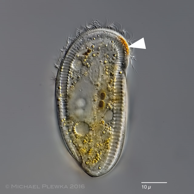

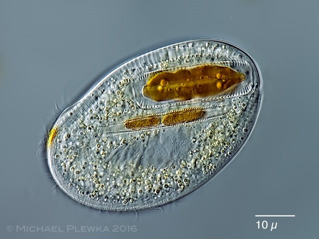

Ein weiterer Ciliat in der Probe war Chlamydodon triquetrus. Diese Gattung  ist durch ein durch einen Kanal charakterisiert, der den gesamten Ciliaten am Rand umgibt. Lt. Kahl ist er hohl , hat  einen ringförmigen Querschnitt  und wird durch ringförmige Spangen stabilisiert.
Die Pfeilspitze weist auf eine Ansammlung orangegelber Körnchen hin, die für die Art. C. triquetrus charakteristisch ist.

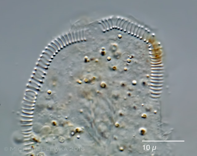

Auffällig ist auch die Mundreuse, die aus aus recht dicken Stäben besteht, so dass man ihren ringförmigen Querschnitt gut erkennen kann, und die schlitzförmige Mundöffnung umgibt:
Hier ein 100% crop, um 90 Grad gedreht:

ich sollte wohl auch immer eine Bierflasche dabei haben, wenn ich irgendwo hinfahre! Nur vorsichtshalber! Wie immer grandiose Aufnahmen von 3 Ciliaten, die ich allesamt noch nicht gesehen habe. Besonder Chlamydodon triquetrus ist interessant, wegen der seltsamen "Schlauchstruktur". Ich habe zu dessen Funktion in der mir vorliegenden Lit. nichts gefunden. Ist Dir da mehr bekannt? Kahl gibt noch einen "hypothetischen Querschnitt" von C. triquetrus zum Besten (S. 231, Abb. 36 e), das die "Röhren" seitlich nicht geschlossen sind. Man könnte sich vorstellen, das Chlamydodon damit fädige Cyanobakterien "greift" und sich an diesen entlang bewegt, um das Ende des Fadens zu finden. Nur so eine Idee!

davon abgesehen: ich hab gerade nochmal ein paar Fotos gemacht: C.t. ist ein Diatomeenfresser. Insofern ist die Funktion dieses einzigartigen Organells weiterhin (m.W.) ungeklärt:
Hier noch eine Detailaufnahme des Bandes:

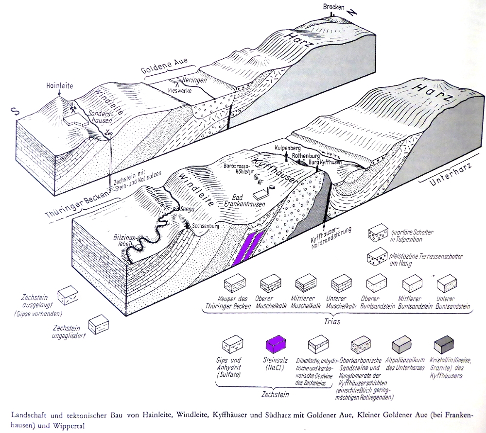

Hallo Ole,
die Geologie rund um den Kyffhäuser ist recht komplex. Eine gute Einführung bietet Wagenbreth/Steiner: "Geologische Streifzüge". Salzschichten wurden beim Herausheben des Kyffhäusers mitgekippt und nahezu senkrecht gestellt. Sie werden vom Sickerwasser ausgelaugt, was immer wieder zu Erdfällen führt. Salzhaltiges Wasser tritt in mehreren Quellen zu Tage, unter anderem in der bekannten Solequelle Artern, aber auch in Bad Frankenhausen. Hier mal eine Grafik aus dem oben genannten Buch (farbliche Hervorhebung der Salzschichten von mir):

Ole hatte ja ausdrücklich danach gefragt und die von Dir verlinkte Seite fand ich nicht besonders aussagekräftig, was die Frage nach dem Ursprung der Salinität angeht. Es gibt in der Gegend übrigens einige Quellen mit recht ordentlichem Salzgehalt. Ich habe selber bei einer Radtour vor 2 Jahren auch durch Zufall noch eine Salzquelle entdeckt, zu der es auch ein Schautafel gibt, die ich morgen vielleicht mal noch nachreichen könnte, aber das Foto ist auf einem anderen Rechner. Was ich mit meinem Reisemikroskop dort gesehen habe hat mich stark an Artern erinnert u.a. auch wieder die schönen Kolonien von Bacillaria.

Hallo Gerd,
vielen Dank für die instruktive Karte und die Erläuterungen - nun kann ich mir die geologische Situation besser vorstellen.

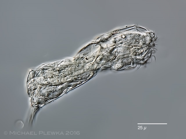

nach der Anfrage von Ole Riemann bezüglich Encentrum marinum habe ich die Probe nochmals genauer untersucht und habe tatsächlich noch zwei Exemplare gefunden, welche sich interessanterweise in ihrem Fressverhalten deutlich unterschieden. Das eine Tier konnte beim Fressen von  ungefärbten Flagellaten  (?? Bodo sp. ??) beobachtet werden:
Der Verdauungstrakt des anderen Exemplars war gelbgrün gefärbt, und das Tier zupfte an verrottenden Enteromorpha-Trichomen. Beide wiesen die für E. marinum charakteristischen lichtbrechenden Körperchen neben dem Gehirn auf (Pfeilspitze):

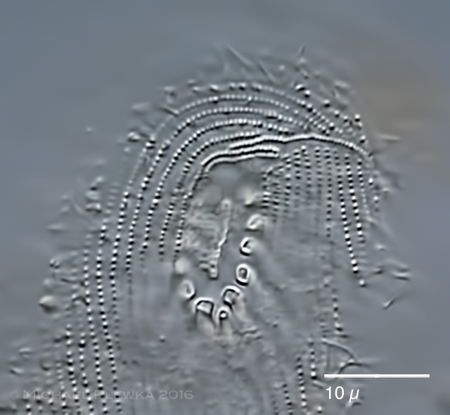

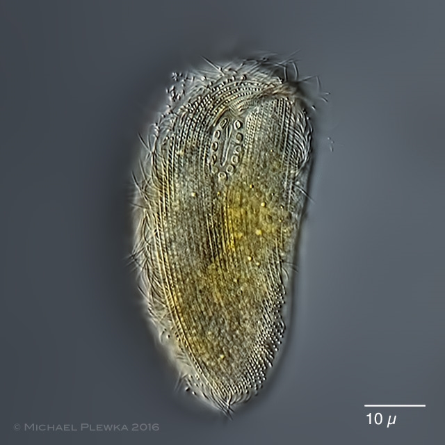

Ich habe verdunstetes Wasser in dem Präparat durch demineralisiertes Wasser ersetzt, was für die Viecher ziemlich letal war. Interssanterweise traten hierdurch  bei dem zuvor schon gezeigten Chlamydodon die Ringe des  quergestreiften Bands deutlich zutage:
Ebenso ließen sich die Kinetiden des Cortex zumindest im DIK ebenfalls deutlich sichtbar machen (vielleicht Ersatz für die Silberimprägierung?) :
