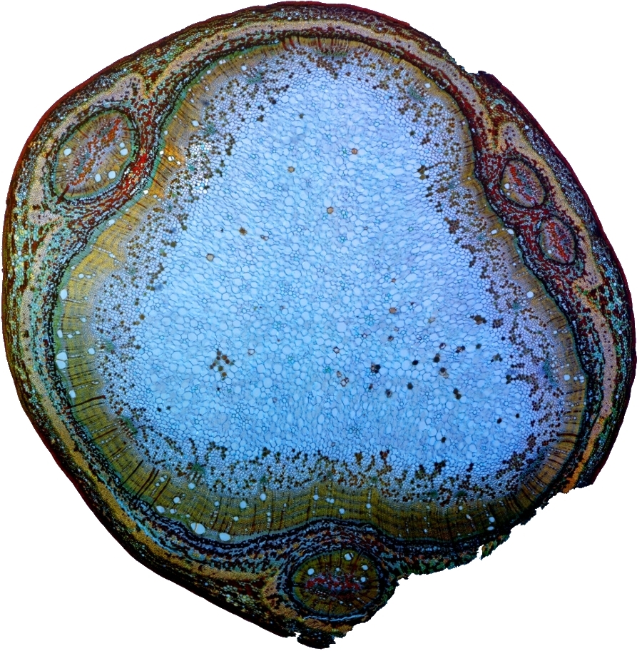

Bild 3 zeigt die gestitchte Übersichtaufnahme in 900 Pixel Breite. Das Originalbild ist 31189 x 31610 Pixel groß und kann hier herunter geladen werden (180 MB):

Bild 3 : Übersicht über den Astquerschnitt

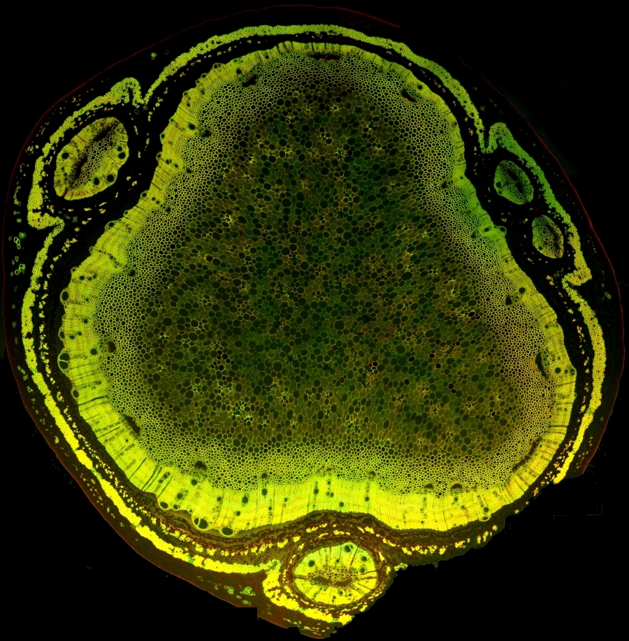

Bild 4 zeigt die Übersicht in Auflicht-Fluoreszenz. Auch dieses Bild in 900 Pixel Breite. Das Originalbild ist 39645 x 40737 Pixel groß und kann hier herunter geladen werden (69 MB):

Bild 4 : Übersicht über den Astquerschnitt in Auflicht-Fluoreszenz
Die Übersichtsbilder zeigen einen Querschnitt mit großem zentralen Markparenchym, es sollte sich also wirklich um einen Ast/Sproß handeln und nicht um eine Wurzel. Bemerkenswert sind die am Rand angeordneten und scheinbar völlig isolierten Leitbündel (soweit ich hier richtig denke, Korrekturen sind immer willkommen).

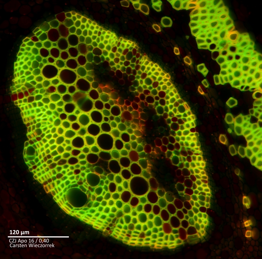

Zum Schluss kommen wir nochmal zur Fluoreszenz. Bild 12 zeigt ein isoliertes Leitbündel in Fluoreszenz. Das bild ist aus 6 Kacheln gestitched und die Einzelbilder gestacked. Das Original kann hier geladen werden:
http://www.rheinflut1995.de/Fotos/Mikroskop/Liane1/Liane1_uv_stitch_gross.jpg
Bild 12 : Leitbündel Fluoreszenz

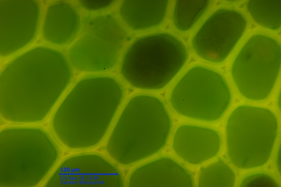

Bild 13 zeigt den Übergang des Rindenparenchyms zum Mark in Fluoreszenz. Bild 14 zeigt Markzellen in Fluoreszenz. Gut zu erkennen sind diverse Interzellularräume.
Bild 13 : Leitbündel Fluoreszenz
