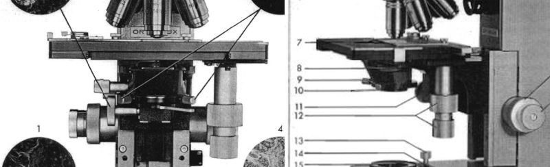

Hallo Jürgen,
ich habe mal Bilder aus der Leitz-Broschüre kopiert. Es handelt sich um diesen Objektführer:
Vielleicht hilft das weiter.

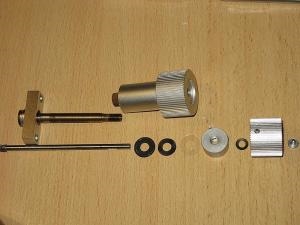

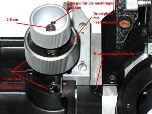

Michael, schau Dir mal die Fotos der beiden Leitz Tischverstellungen an. Es sind unterschiedliche Typen. Kannst Du Dir vorstellen, wie so eine Klemmung funktioniert und wie man sie einstellt?

vielen Dank für Deine Bilder. Ich habe die Ausführung im unteren Bild.
Sehe ich das richtig, dass die Klemmung durch Verschiebung der Griffe bzw. der Alu-Distanzscheibe und Fixierung durch die Madenschrauben einzustellen ist?

Frank D.
Genau!
Die "Alu-Distanzscheibe" (4. Teil von rechts) besitzt ein Innengewinde. Du löst die "Madenschraube", drehst die Scheibe (Zylinder) gegen die Tellerfedern und bestimmst so die Gängigkeit. "Made" wieder festschrauben.
Der untere Verstellknopf (2. T. v. r.) wird nach lösen der Made leicht gegen die kleine Tellerfeder (3. T. v. r.) gedrückt und die Made wieder befestigt.
Eigentlich sollte es das gewesen sein ...
Viel Erfolg
