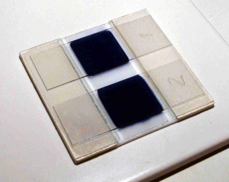

hallo färbe-fan´s,
hier meine mini-färbe-vorrichtung

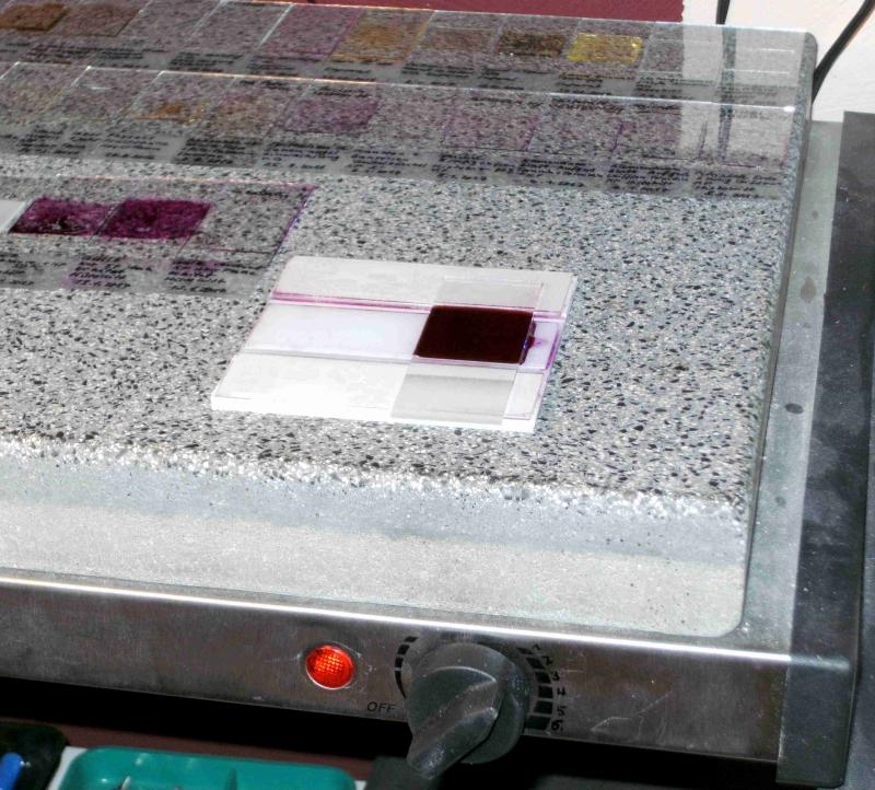

und wenn´s warm sein soll.... auf die wärmeplatte:
das ganze besteht
1. aus einer plastik-grundplatte 82x82mm dicke z.b. 2mm
2. 3 OT´s
3. zwei 25x82mm kunststoff-platten, dicke 1-1,5mm (für die 2 seitl. OT´s)
4. alles mit 2-komponentenkleber oder uhu verkleben.
wichtig ist, dass der abstand der seitl. 2 OT´s zum mittleren, tieferen OT gross genug ist,
damit die färbeflüssigkeit nicht unter die 2 seitl. OT´s läuft.
zwar nicht ganz so schlimm, aber unschön.
damit ist der mittlere OT 1-1,5mm tiefer.
das ergibt einen engen bereich zum seitlichen färbung-einfüllen.
ich brauche viel weniger färbung, und kann gleich 2 machen.
nach dem gleichen prinzip hab´ ich eine 8er-färbebank (nur mit plastik-streifen gemacht.)

Hallo Günther,
das werde ich nachbauen! Ich habe noch einen Stapel viel zu dicke OTs aus DDR-Zeiten herumliegen, die ich für die seitlichen Auflagen nutzen kann. Dann ist alles ais Glas.
Besten Dank für diese tolle Idee!

Hallo Güther,
Super Idee! Noch eine Frage: ich sehe die Beschriftung auf den Objekträgern, welchen Stift nimmst Du da?
güntherdorn
das ist nur eine provisorische nummerierung mit weichem bleistift.
die end-beschriftung hält "alohol"-haltige färbungen nicht aus.
