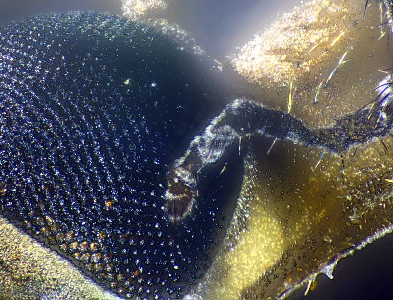

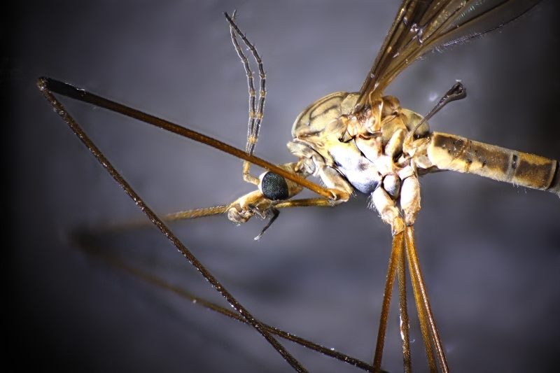

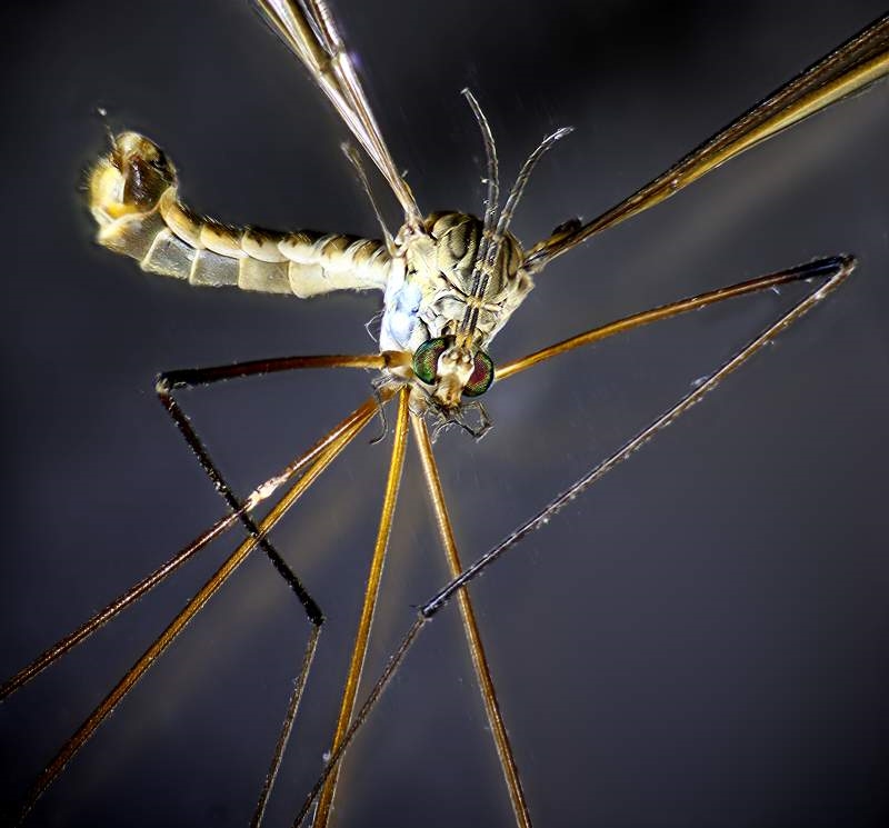

Stacken und mit dem Stemi fotografieren geht nicht, so wenigstens die klare Aussage. Ich habe dieses Ungetüm mit überlangen Beinen mit Chloroform ruhig gestellt und trotz aller Warnungen vor unbrauchbaren Ergebnissen doch am Stemi aufgenommen. Dazu auch noch ein billig Stereomikroskop von BMS  :o - das kann nicht gut gehen -
Hier ein kleiner Überblick - wer kennt den Namen ?
BMS144 mit Trinotubus, umgebaut auf LED Beleuchtung und weitere LED-Leuchten zur besseren Ausleuchtung
Kamera EOS 450D im LifeView Modus
wie vorher, jedoch höchste Vergrößerungsstufe
Sicher gibt es bessere Bilder, aber in dieser Technik bin ich absoluter Anfänger  ::)
Als Stackprogramm hat sich durch die starke seitlichen Verschiebung durch das Stemi, CombineZM als absolut untauglich herausgestellt, hingegen zeigte Helicon Focus immer brauchbare Ergebnisse.
Ist wohl die alte Makrotechnik die einzig richtige Technik ?

Lieber Peter Höbel,
ist doch sehr schön geworden!
Es könnte ein "Monster" aus der Familie der Tipulidae (Schnaken) sein - vorausgesetzt es war zwischen 1 - 6 cm!

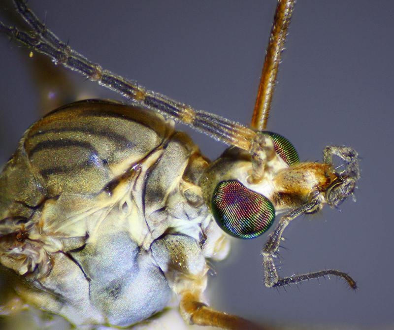

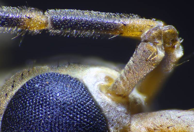

noch eine andere Sicht es geht also doch leidlich mit einem einfachen Stemi. (nur 6 Aufnahmen per Helicon Focus gestackt)
Schönen Abend
Peter Höbel

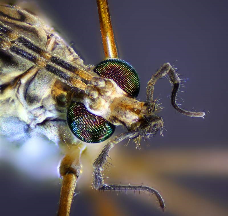

Nochmal das Monster Tipulidae
meine Frage : welchen Qualitätsstandard kann man bei Makroaufnahmen angeben? Pixel ausmessen und in µm umrechnen?
Oder ist die Tiefe incl. stacken das Kriterium? Es sind doch ausreichend Zeiss und Leica Besitzer im Forum, welche die Referenz bilden.  ;D
Abendliche Grüße
Peter Höbel

ZitatStacken und mit dem Stemi fotografieren geht nicht, so wenigstens die klare Aussage.
Lieber Herr Höbel - wer hatte das gesagt? Ich muss das übersehen haben.
Selber hatte ich nur darauf hingewiesen, dass man den Versatz kompensieren muss, und dass es ein Kompromiss bleibt. Da beißt die Maus keinen Faden ab. Sie zeigen sehr schöne Bilder, und die großen Bildausschnitte lassen sich mit einem normalen Mikroskop kaum erreichen. Ich erlaube mir aber, darauf hinzuweisen, dass keines der Härchen Ihrer Schnake wirklich scharf abgebildet ist.
Mit einem 20 Euro-Mikroskop, einenem 2,5x-Plan-Objektiv und 12,5x KPl-Okular wird die Auflösung einfach besser.
Und haben Sie mal versucht, auch davon 3-D-Darstellung mit HF zu machen - da wären wir gespannt!

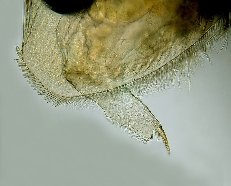

Die Bilder sind mit PICOLAY gestackt, verkleinert und beschnitten, ansonsten unbearbeitet. Die störenden Wölkchen könnte man mit etwas Klonen leicht entfernen.

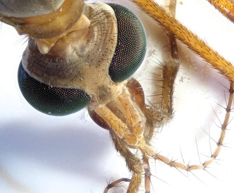

ZitatVerwenden sie ein Auflicht-Mikroskop?
Hallo Herr Büschlen,
nein, damit würde es sicher noch besser. Dies war mit gemischter Schwanenhals-Halogen- und LED-Beleuchtung.
MfG
H.C.
Hallo Herr Cypionka,
da reibt sich meine Tipulidae mit ihrem Pelzbesatz am geknickten Fühler die Augen  :) , keine Haare, keine kleinen Stacheln? Alles vorhanden ! Ganz wesentlich ist die Beleuchtung und die konnte ich noch nicht optimieren. Und ganz sicher sind diese Bilder am uralt Olympus BH2 mit einem PlanApo 4x und 2 LEDs etwas schärfer, als meine ersten Schritte in die Makrotechnik.
Obj.: SPlanApo 4/0,16 , EOS 450D , gestackt mit HeliconFocus , 2 weisse LEDs als Auflicht (z.Zt. suboptimal)
Peter Höbel

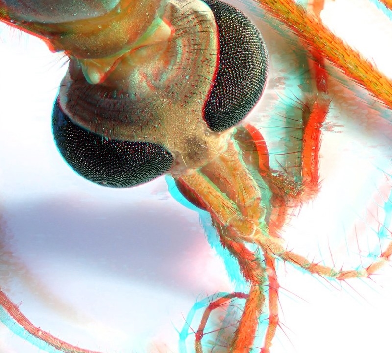

derda
ich staune ja immer wieder über deine schönen Bilder... heute auch mal über:
Zitat"... Stacken und mit dem Stemi fotografieren geht nicht, so wenigstens die klare Aussage. ..."
Es ist schon eine Weile her, als ich mit dem Stemi Aufnahmen gemacht habe (Technival + Olympus C40 durchs Okular) und mit CombineZM verrechnet habe:
Originalbild: http://www.mikroansichten.de/Download.aspx?AlbumID=21&Page=2
So ganz untauglich finde ich daher ein Stemi also zum Stacken nicht. Einzig einen fehlerhaften blauen Pixel (vom Chip) musste ich per Hand anschließend aus dem Bild löschen.
