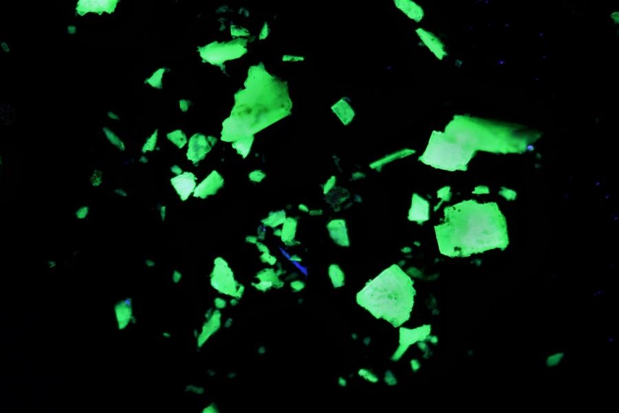

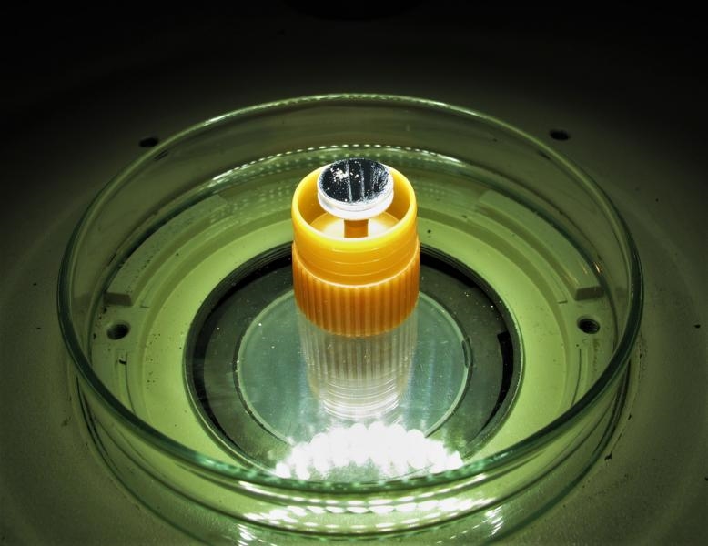

mit der Analyse gehts weiter: Wilfried hat mir einen Probenträger mit Klebegrund geschickt. Da habe über Sicherheitswanne ein paar Kristallsplitter draufgebröselt. Der größte ist etwa 360 µ. Ich hoffe, der "Brocken" reicht. Geht heute noch zur Post. Der rotbraune rechts oben ist Matrix!
bin morgen schon in der früh am Institut und kann daher die Post zuhause nicht abwarten.
Ich hoffe dass du es gleich an meine Institutsadresse geschickt hast, dann könnte ich morgen mittag schon mal
einen Blick drauf werfen.
viele Grüsse
Sammlung Zeiss Mikroskope
Hallo Wilfried,
leider schon im Briefkasten und ich trau mich nicht den zu öffnen. Jetzt wird halt deiner verstrahlt. Reicht die Größe der Splitter?
