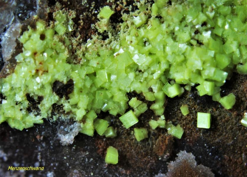

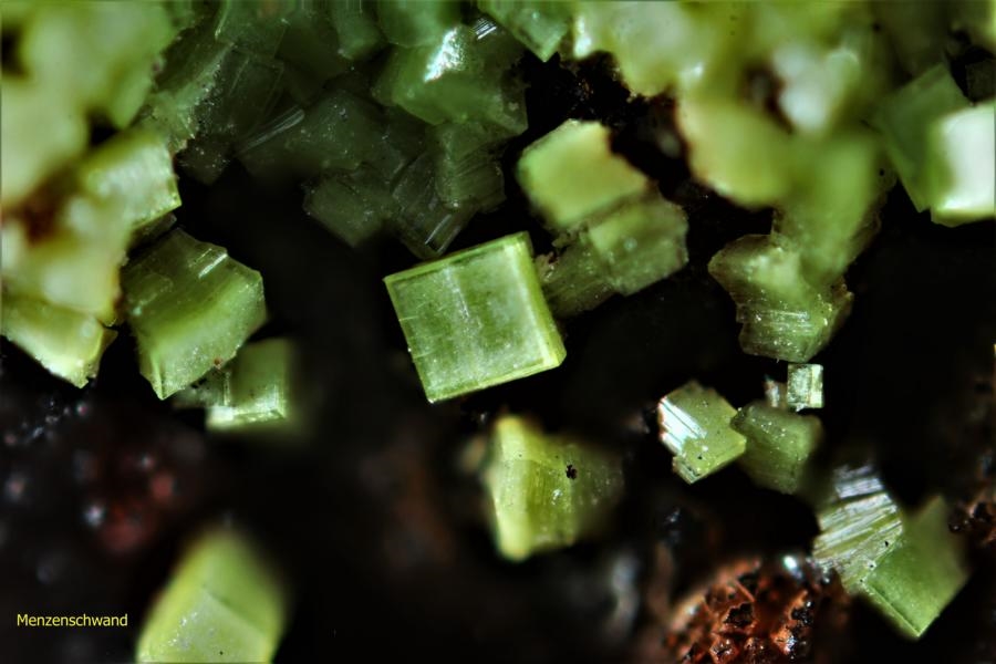

in meinen alten Kisten habe ich dieses Uranmineral von Menzenschwand im Südschwarzwald gefunden und mich mit dem Luminar 40 und 16 dran gewagt.
Leider sind diese Uranglimmer nicht einfach zu bestimmen. Fluoreziert intensiv gelbgrün; könnte Heinrichit sein aber man bräuchte eine Analyse. Der große Kristall hat eine Seitenlänge von 240 µ
Edit: Größenangabe modifiziert Sorry!

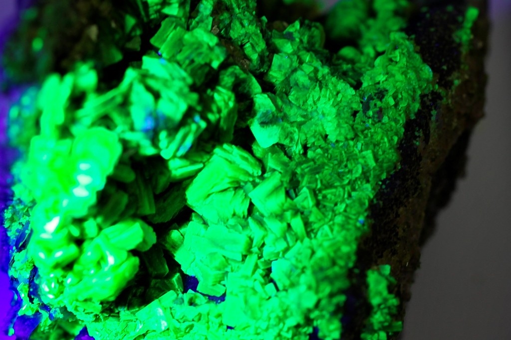

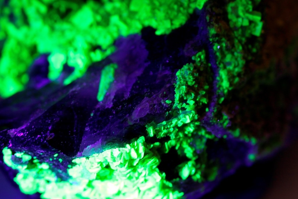

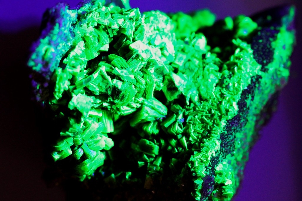

Das hab ich noch vergessen: das Fluoreszenzbild

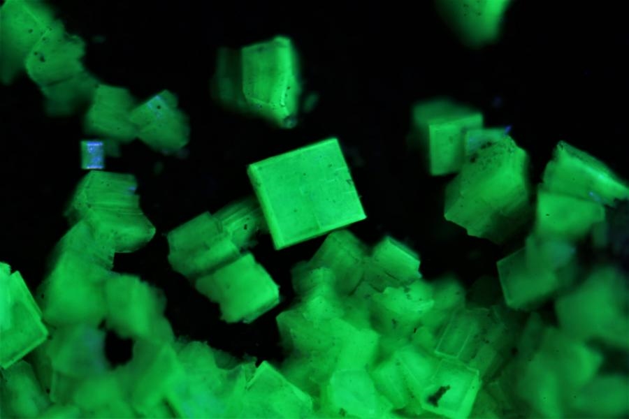

Am Stemi gemacht; kein Stack. Die Fluoreszenz ist schon beachtlich.

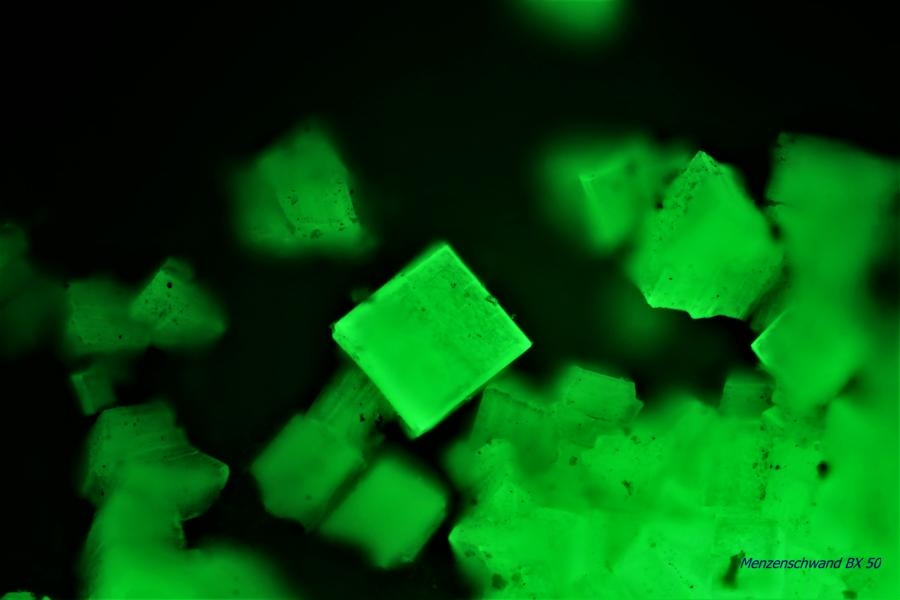

Das 2. Bild ist am Auflichtmikroskop Olympus BX 50 mit Filterblock "blau-Anregung" aufgenommen ein Stapel aus 10 Bildern. Da könnte man noch ein paar mehr machen. Entscheidendes Detail: beim Stemi ist im Fototubus kein UV-Filter, deshalb sieht man auf dem einen Kristall links einen blauen Reflex des Anregungslichts (eine UV-LED)
Mir gefällt der "Einzelschuß" mit dem Stemi besser!
Müsst ich eigentlich jetzt noch mit dem Lumiar stapeln zum Vergleich. Mach ich, wenn ich den Minikugelhalter von Bernd habe.

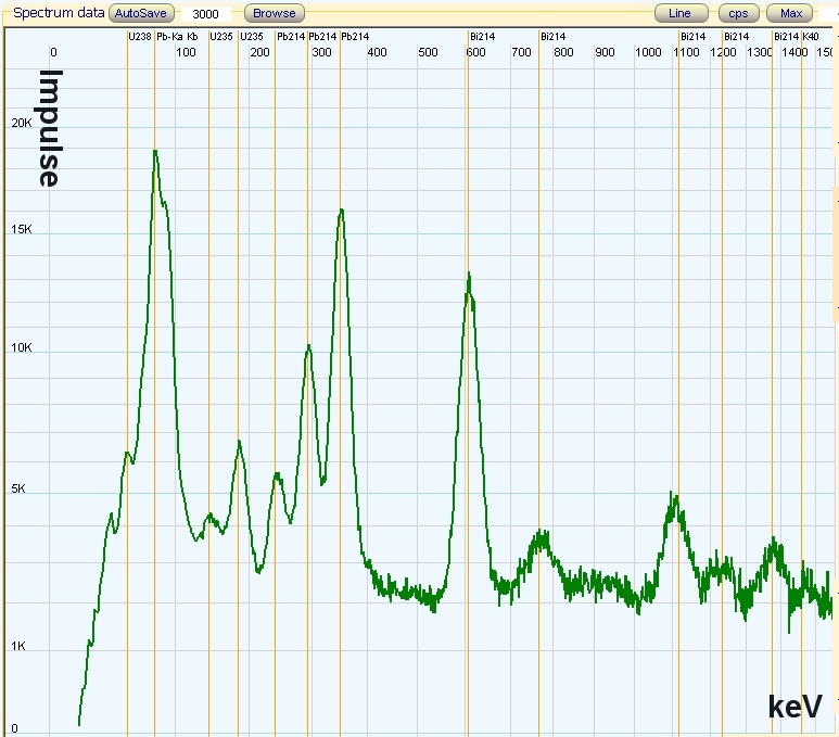

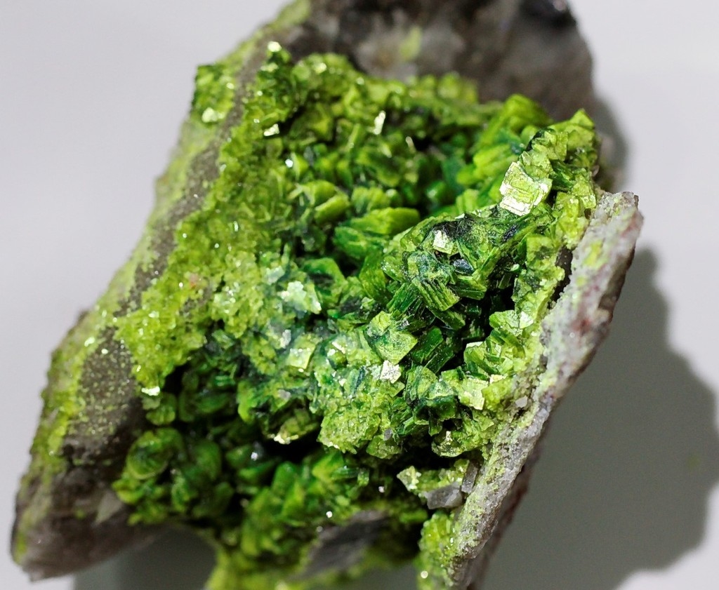

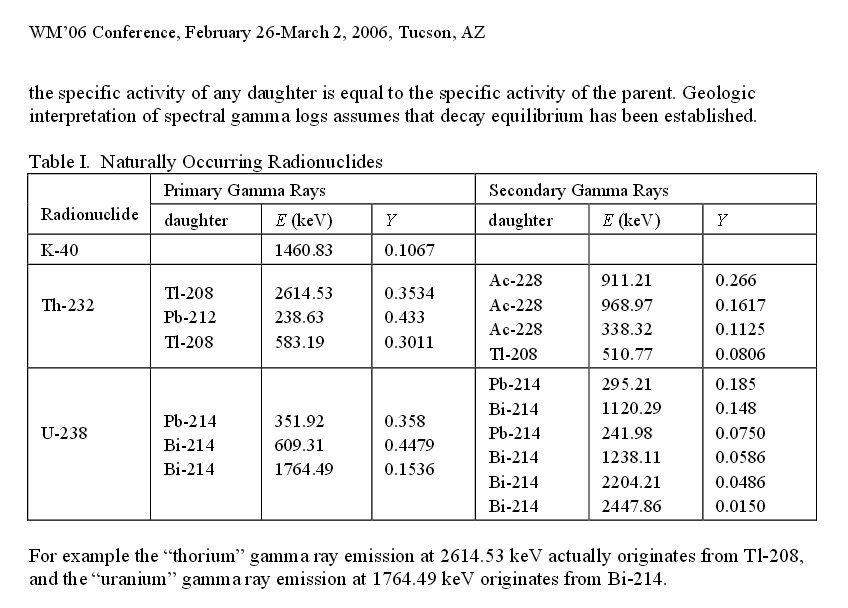

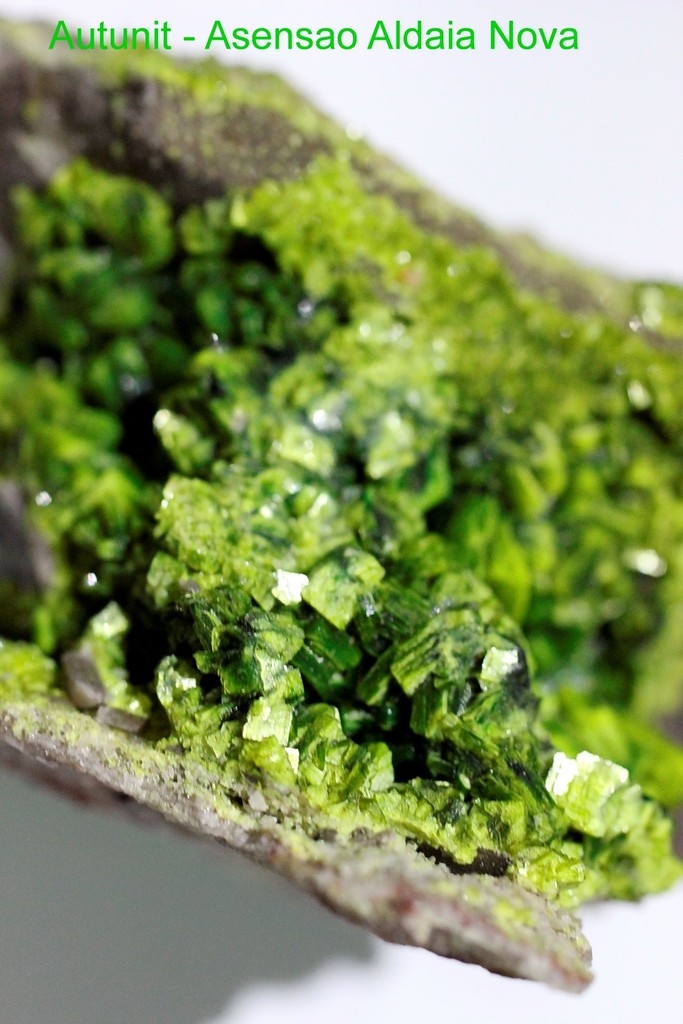

ich hoffe ich darf mit einem weiteren Material etwas ergänzen. Vermutlich Uranocircit.
Zudem habe ich für Wissensdurstige auch noch das Gammaspektrum vom schönen Glimmer aufgenommen. Zwar nur mit meiner kleinen Meßeinrichtung, aber die Zerfallsreihe läßt sich sehr gut zeigen.

@ Peter; willkommene Ergänzung danke!. Auch bei dir gilt: könnte sein ;) Das Spektrum würde ja bei der Identifizierung auch nicht helfen. Da wäre Röntgenfluoreszenz schon besser (Mikrosonde)

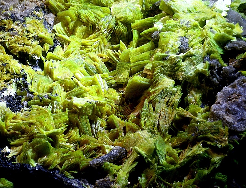

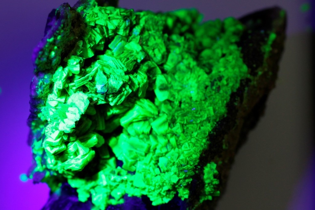

Anbei auf die Schnelle ein paar Fotos von meiner Stufe (ca. 6x5x5 cm) Sie tickt auch recht ordentlich. Den Inspector EXP auf das Kunststoffgehäuse aufgelegt (ca. 2 cm von der Stufe entfernt) werden 400 µS/h (Hintergrund bei mir im Arbeitszimmer 0,13 µS/h) angezeigt.
Mit der Qualität insbes. der UV-Bilder bin ich noch nicht recht zufrieden: es waren Freihandaufnahmen mit einem 50er Makroobjektiv (EOS 600D) und einer stärkeren UV-Taschenlampe freihändig gehalten
