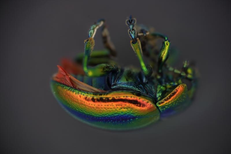

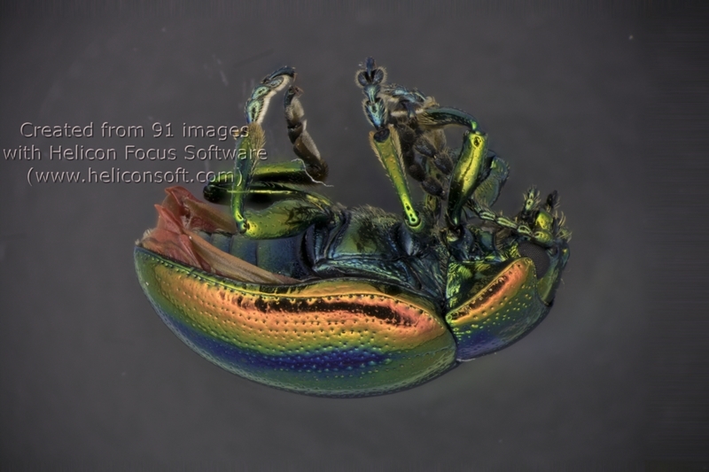

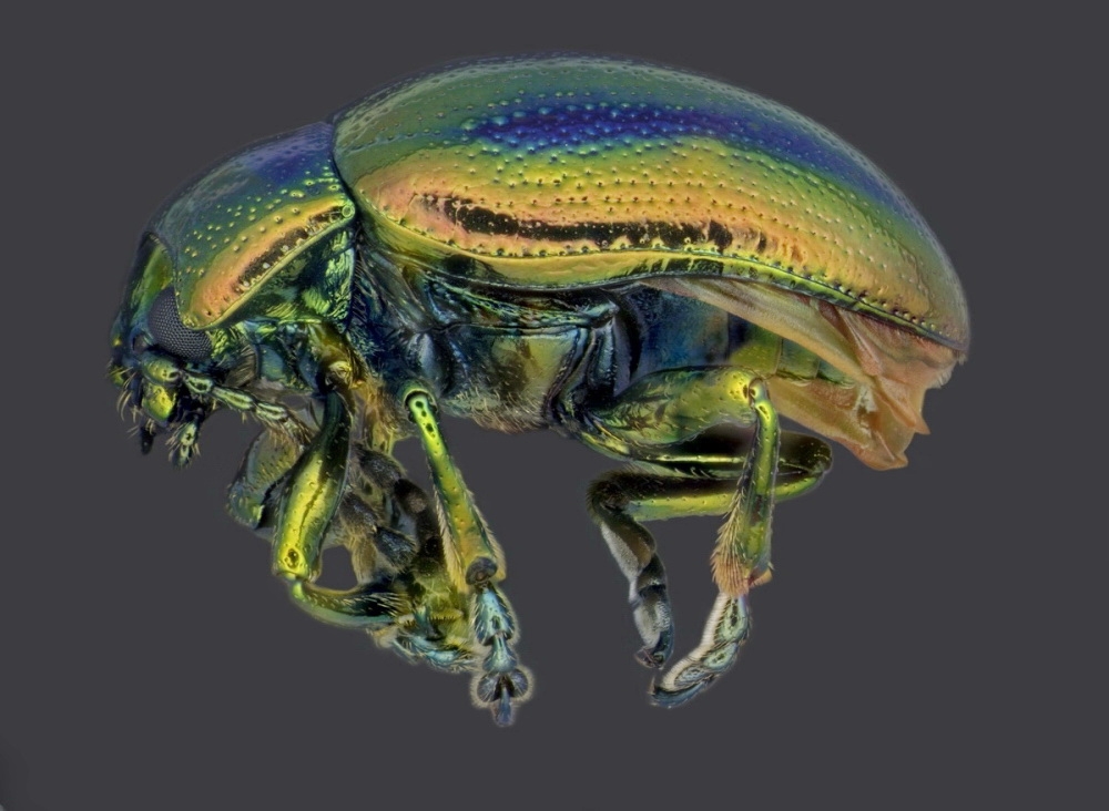

OK, dann hier das Bild, das Helicon gemacht hat (die Testlizenz ist gestern blöderweise ausgelaufen, deshalb das Helicon-Wasserzeichen. Ich muss nochmal einen Neudurchlauf wegen einem saublöden Fehler von mir machen. Das soll hier nicht von Bedeutung sein, ich werd das Produkt eh kaufen) und ein Einzelbild, dass ich mittels Canon-Software fürs Forum von Raw nach JPG umwandeln lassen hab:

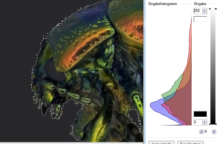

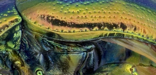

Die Bearbeitung von Gerhard zeigt folgendes Historgamm.
Bildausschnitt ohne Hintergrund.
und das zum Bildausschnitt dazugehörige Histogramm
Sowohl der rote, wie der grüne Farbkanal ist übersteuert, das empfinde ich als unschön.

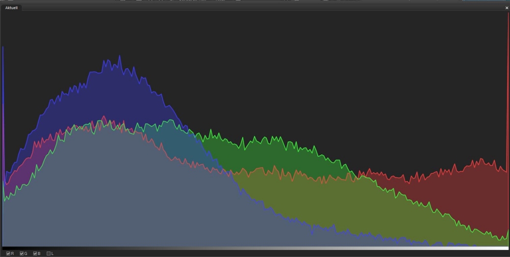

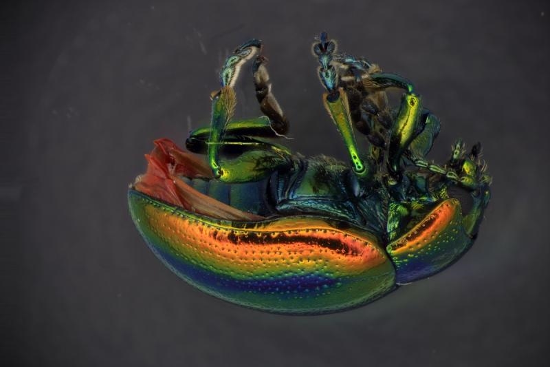

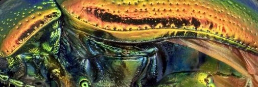

Hier nun mein Vorschlag:
Ich habe lokal den Rotkanal zurück genommen, danach konnte das ganze Bild aufgehellt werden ohne Übersteuerung.
Das dazugehörige Histogramm, des gesamten Bildes
Bildwichtiger Ausschnitt
Das Histogramm zum Ausschnitt
Hier ist keine Übersteuerung mehr vorhanden, jedoch ist auch hier, das Verhältnis der Farben nicht original.

am Einzelbild erkennt man, dass Helicon schon die Farben verändert hat. Das habe ich auch schon oft beobachtet, nach meinem Gefühl und Anzeige urlaubsbedingt nur am Handy, ist leider die Brillianz/Sättigung der Farben beim Einzelbild viel schöner. Kann aber auch an der RAW Konvertierung liegen.

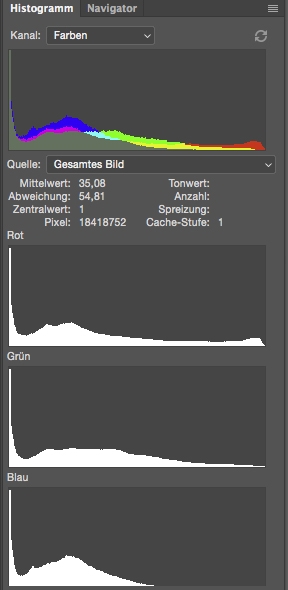

#20
Guten Abend

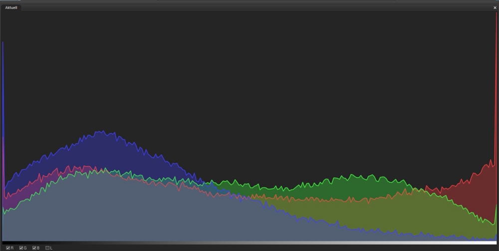

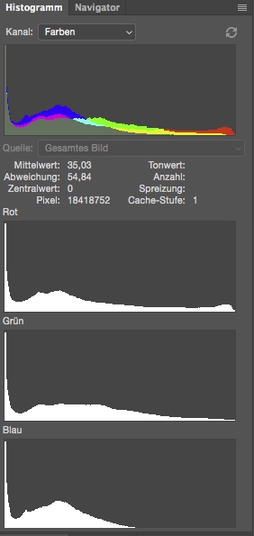

Anbei die drei Originalhistogramme via Screenshot aus dem Photoshop:
Das Ausgangsbild ohne Veränderung:
Der Peak ist der Hintergrund der beim Ausgangsbild noch nicht auf Schwarz liegt.
Der Screenshot des Histogramms am Ende der Bearbeitung (TIFF 16 Bit mit allen Steuerebenen):
Durch die Belichtungskorrektur verschieben sich die Objektfarben in Richtung rechts (wo sie bei richtiger Belichtung von Haus aus liegen sollten ==> exposure to the right, in diesem Bereich sind die Sensoren in der Lage mehr Farbabstufungen darzustellen). Liegt eine Unterbelichtung vor hat man den Nachteil, weniger Farbabstufungen aufzunehmen und bei der Aufhellung Rauschen zu produzieren.
Der Hintergrund liegt jetzt bereits auf Schwarz ==> Links im Histogramm (Randbereich)
Und das Histogramm nach dem alle Ebenen zu einer Hintergrundebene verrechnet wurden und eine Umwandlung auf JPG durchgeführt wurde:
Bei den letzen beiden Histogrammen handelt es sich um die Gelb/Orange korrigierte Version (wie beschrieben liegt der Unterschied in der selektiven Farbkorrektur Gelb).

Hier auch noch das aktuelle Bild von Gerhard, er hat ja, wie eben geschrieben nochmal Gelb/Orange korrigiert:

5 Stunden nach Beginn der Raw->Tiff-Umwandlung ist Zerene und mein lahmer Rechner nun fertig mit dem Bild.
Aber, es hat sich doch noch gelohnt. Gut, dass wir darüber "gesprochen" haben, Adi ;) Hier ein Direktvergleich:
Helicon, Methode C:
Zerene, Methode PMax:
Es sind jeweils die Standardeinstellungen aktiv, inwiefern man die Ergebnisse durch Einstellungen im Programm angleichen kann, weiß ich nicht.

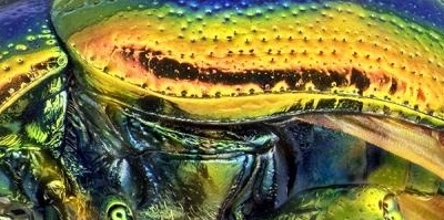

Bildausschnitt Käfer:
Histogramm des Bildausschnittes:
Diagnose: Massiv überbelichtet

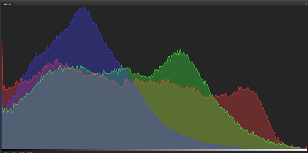

ZitatEhrlich gesagt - entweder gefällt mir ein Bild oder nicht. Und dann ist mir das Histogramm völlig egal, solange es keine offenbar massiv über- (reinweiß) oder unter- (pechschwarz) belichteten Areale gibt (außer, wenn sie zum Bild gehören würden).
das muss doch keine Widerspruch sein. Ich finde den Käfer schön, trotzdem kann man ja über eine Optimierung reden. Und da hilft ein Histogramm weiter. Gerhard hat es schon ausführlich erläutert, die ursprüngliche Aufnahme ist überbelichtet. Und ab einem bestimmten Grad lässt sich das nicht mehr nachträglich korrigieren. Nach meinem Eindruck sind die Glanzlichter zu weich, nehmen einen zu großen Intensitätsbereich ein, während die Schattenzeichnung fehlt, da wirkt das Bild irgendwie unwirklich fahl. Ich finde übrigens, dass der ursprünglich graue Hintergrund des 1. Bildes besser passt als der korrigierte perfekt schwarze Hintergrund.

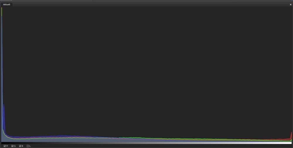

An diesem Histogramm sieht man es vielleicht noch etwas besser als bei Gerhards, da hier der graue Hintergrund des 1. Bildes ausgeblendet wurde und nur die Helligeikeitsverteilung des Käfers dargestellt ist:
Der Bildschwerpunkt liegt im dunklen Bereich, das kann aber vom Objekt abhängen und ist daher kein Problem. Was man aber deutlich sieht ist dass die Helligkeitsverteilung der dunkelsten Bildpartien abgeschnitten ist, dafür ist ein Intensitätspeak bei reinem Schwarz zu sehen - das zeigt gleichzeitig die Übersteuerung der dunklen Partien. Die dunkelsten Strukturen des Bildes fehlen bzw. haben keine sichtbaren Details mehr. Und das lässt sich nicht mehr durch Bildbearbeitung korrigieren.
Hubert
