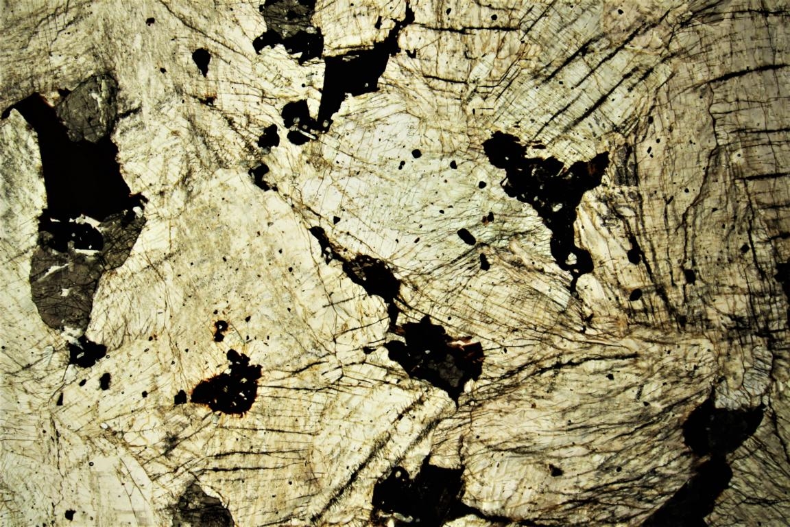

ich arbeite gerade Gesteinsproben auf, da ist mir dieser angefangene Schliff in die Hände gefallen. Adolf Lohr hat uns zum Wohldenbergtreffen immer vorbereitete Schliffe mitgebracht, die man nur noch fertig runter schleifen musste. Da ich zu faul bin, habe ich mir die Proben immer nach Hause mitgenommen um sie auf der Tellerschleifmaschine fertig zu schleifen. Na und dann ist die Gefahr, dass es aufgeschoben wird natürlich groß einen Sandstein und Bändergneis habe ich auch gleich mit verarbeitet. Hier erst mal der Labradorit. Erst HF, dann XPL. Die schwarzen Flecken interpretiere ich als Granat? Vielleich noch etwas zu dick?
Die Aufnahme habe ich am Stemi gemacht wegen der besseren Übersicht.

Der Schliff ist sicher noch deutlich zu dick, aber dadurch eher attraktiv. In der richtigen Dicke sollten die Plagioklase, und aus denen besteht ja der Labradorit im Wesentlichen, nur hellgrau bis mausgrau erscheinen.
Die schwarzen Minerale sind übrigens keine Granate (die wäreen im linear polarierten Licht auch transparent und gehören auch eigentlich nicht in einen Labradorit), sondern es handelt sich um opake Erze, wohl vorwiegend Magnetit. Das kann man aber nur auflichtmikroskopisch an polierten Schliffen bestätigen.
Bist Du übrigens sicher, dass es sich wirklich um einen Labradorit handelt? Eigentlich sollte man bei den Plagioklasen trotz der Dicke die Zwillingsstreifen erkennen, und dann zeigen die Dinger ja auch noch ein hohes Chagrin. Letzteres kann aber natürlich auch an den Aufnahmebedingungen liegen (z.B. Aperturblende sehr weit geschlossen).

danke für deine Anmerkungen. Zu dick: ja fand ich auch, aber so ist er schon schön bunt ohne Kompensator ;D Ich hätte den Rest von Hand auf der Glasplatte schleifen müssen und so viel Zeit habe ich dann doch nicht, weil ja noch Mineralkisten mit Claramaterial warten.
Ich habe auch gestutzt, aber Adolf hat ihn so bezeichnet. Die typische Zwillingsbildung habe ich nicht gesehen. Ich hab schon Labradorit in der Sammlung, wo man das schön sieht. Das ist ja eine Stemiaufnahme, aber auch am Durchlichtmikroskop sehe ich keine Zwillinge. Was würde denn sonst in Betracht kommen?
Bei Magnetit sollte man doch in ganz dünner Schicht durchschauen können, wäre dann so braunschwarz? Dünne Stelle finde ich sicher auch, der Schliff ist keilförmig.
Magnetit ist eines der am wenigst transparenten Minerale zusammen mit den reinen Metallen, das liegt daran, dass er zwei- und dreiwertiges Eisen an analogen Gitterstellen einbaut und somit quasi-freie Elektronen besitzt, die in Wechselwirkung mit dem Licht treten. Er ist nie, auch nicht in dünnsten Schichten, durchscheinend, im Gegensatz zum Hämatit, der nur dreiwertiges Eisen enthält.
Eine Ferndiagnose zu dem Gestein ist natürlich nicht möglich. Wäre es eine normale Dünnschliffaufnahme unter Standardbedingungen, hätte ich auf einen Pyroxenit o.Ä. getippt, vor allem wegen des Eindrucks, dass es sich um ein höherbrechendes Mineral handelt. Hast Du denn noch das Klötzchen, dass man einen makroskopischen Eindruck erhält?

das Klötzchen habe ich steht drauf "Labradorit Norwegen" Eine Seite anpoliert, aber es "labradorisiert" nicht. Durchaus möglich, dass er das Material vom Baumarkt hatte.

Zitat von: Klaus Herrmann in Juli 31, 2017, 19:00:39 NACHMITTAGS(...) steht drauf "Labradorit Norwegen" Eine Seite anpoliert, aber es "labradorisiert" nicht. (...)
das wäre dann wohl auch eher ein Larvikit (Gesteinsname), dessen Hauptgementeil Labradorit (Mineralname) wäre. Der etwas unhandliche Gesteinsname für etwas, das überwiegend aus dem Mineral Labradorit besteht wäre, wenn ich mich recht erinnere, Labradoritit :o.
