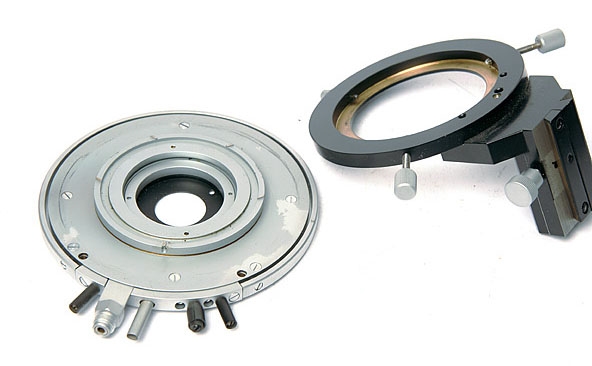

Konkret möchte ich etwas über die Kompatibilität zwischen einem schwarzen Ortholux und einem Orthoplan wissen.
Zunächst insb. was die Objekttische angeht. Am Orthoplan befindet sich zZ. ein Heiztisch, den ich gern austauschen möchte.
Außerdem komme ich mit dem Arbeitsabstand der Objektive zwischen beiden Mikroskopen nicht klar.
Bevor ich Laie etwas auseinanderschraube, möchte ich mich informieren, ob das überhaupt Sinn macht.

die Tische von Ortholux (schwarz, geschwungen) und Orthoplan sind nicht kompatibel. Ortholux II (grau, eckig) und Orthoplan schon.
Die Heiztische sind im eigentlichen Sinn keine Tische sondern Aufsätze. Diese lassen sich problemlos abnehmen und an anderen Mikroskopen montieren. Der Heiztisch 80 verlangt allerdings einen Drehtisch (keinen Pol-Tisch!) als Basis.
Einfach nach vorn gegen die Feder ziehen (evtl. die Zentrierschrauben weiter lösen) und schon kannst Du ihn ausklipsen.
Alle anderen Heiztische schraubst Du mit den beiden Rändelschrauben vom eigentlichen Objekt-Tisch ab, und schon kannst Du normal mit Deinem Orthoplan arbeiten.

Phako
Hallo Wolfgang,
vielen Dank für die Information zur Nichtkompatibilität mit dem schwarzen Ortholux!
Bedauerlich, aber Dein Beitrag hat mich zu spät erreicht.
Zwischenzeitlich habe ich einen Objekttisch gekauft.
Außerdem habe ich an dem vorhandenen Heiztisch, der ein Drehtisch ist (also 80 sein muss), etliche Schrauben gelöst und dabei ein Puzzle aus Einzelteilen erzeugt, das (wenn überhaupt) wohl nur ein Feinmechaniker und Experte wieder zusammenbauen könnte.
Auf Dein Angebot mit den PLEZYs komme ich ggf. gern zurück, wenn das Mikroskop wieder einsatzfähig ist.
