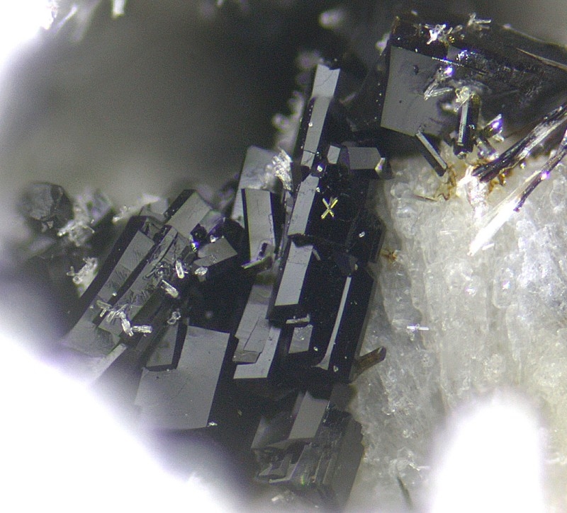

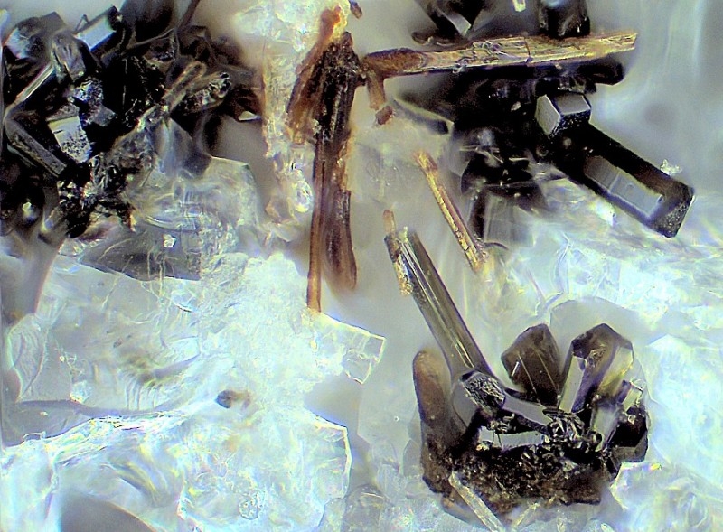

Liebe strahlende Foristen,
ich hoffe ich darf auch noch eine seltene Schönheit zeigen. Natürlich strahlend  ;D
Allanit-Ce
Allgemein wird beschrieben, dass Thorium eingelagert ist. Aber nur Thorium ?  Das war die Frage für mich.
So wurde ein Gammaspektrum aufgenommen. Da die Probe nur sehr schwach ist hat es eine Meßzeit von über 10 Stunden beansprucht. Hier das Spektrum.
Mit den roten Punkten markiert die Zerfallsprodukte aus der Thorium-Reihe, mit grün die der Uran-Radium-Reihe. Also hat auch Uran etwas beigetragen. Auch weitere Linien bei 1764keV und 2119keV sind Bi214 zuzuordnen und somit ein Hinweis für Uran.
Die Probe stammt aus der Eifel, Laacher See bei Mendig.
Strahlende Grüße
Reinhard
