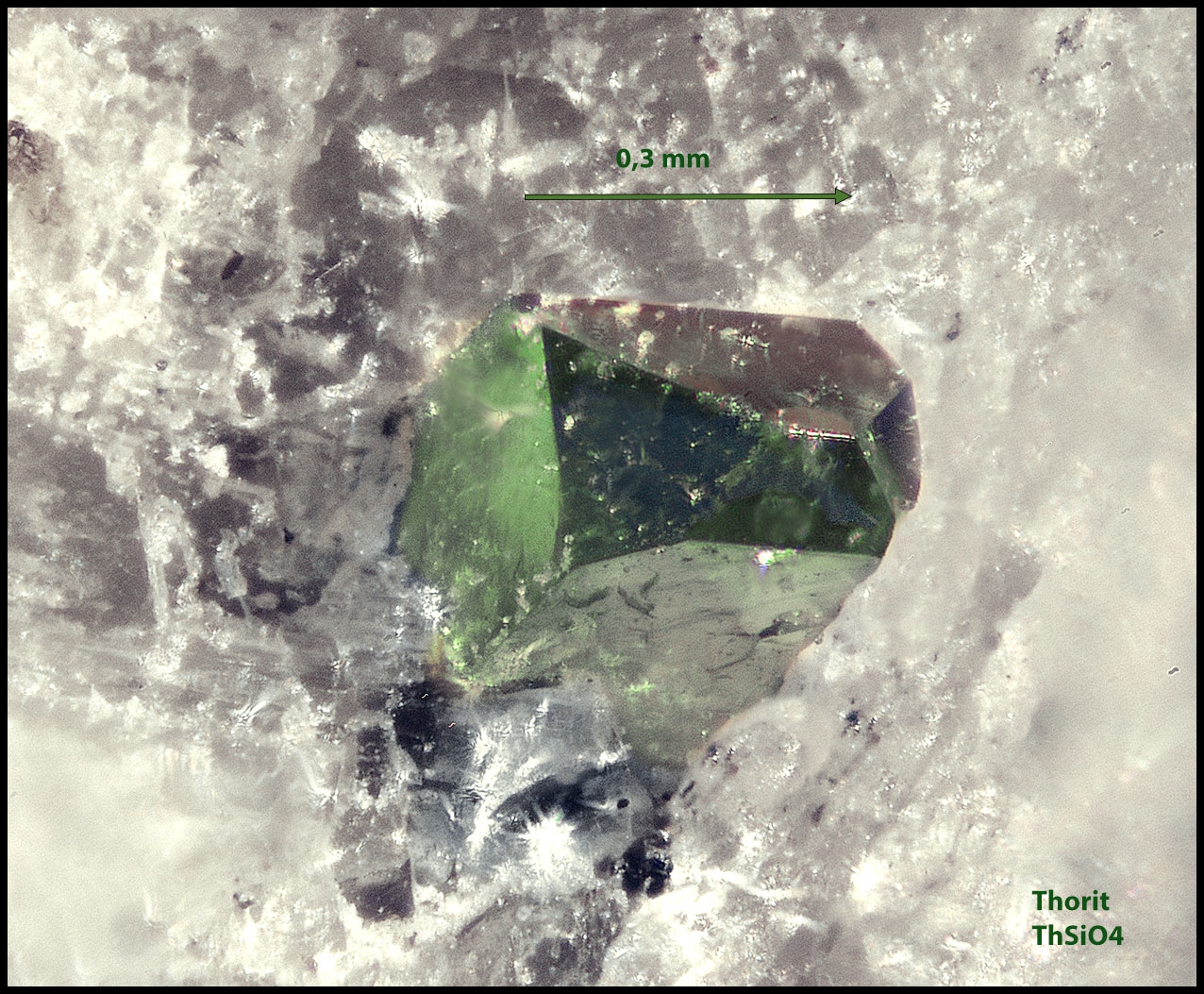

Hallo Freunde,

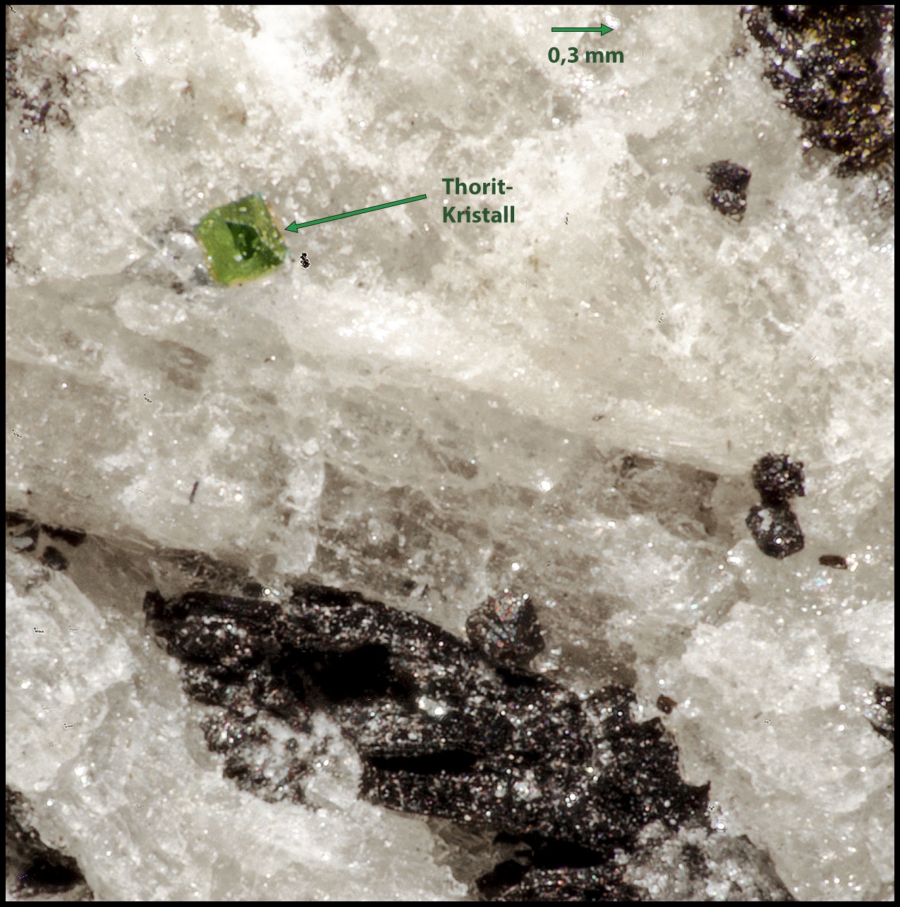

ich möchte die vor einiger Zeit hier vorgestellten "micromounts", also Minerale und Kristalle, die ohne Mikroskop kaum sichtbar sind, um ein weiteres Exemplar ergänzen.
Das hier vorgestellte Mineral hatte es mir angetan, weil ich einen Teil meines Lebens sozusagen in seiner unmittelbaren Nähe verbracht habe, und das war in (Nieder)mendig am Laacher See (Vulkaneifel).
Gesehen haben wir uns damals aber noch nicht.  ;D ;D

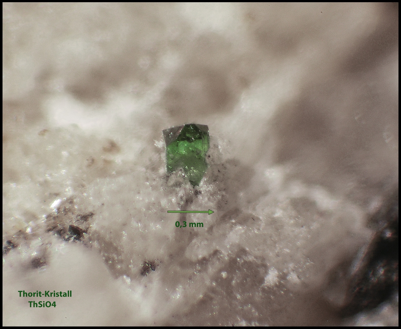

Es handelt sich um das Mineral "Thorit", das sich in sehr geringer Menge in magmatischen Gesteinen findet und im Idealfall der Formel: ThSiO4 entspricht, das heißt, es ist ein Thoriumsilikat.
Dieses Exemplar wurde in der Bimsgrube Zieglowski ("In den Dellen") in Mendig gefunden, möglicherweise zu einem Zeitpunkt, als ich (1972) mit meinem Bundeswehr-Fahrschul-MAN versuchte, den "Bimsern",
wie wir sie nannten, und die sich einen Spaß daraus machten, uns mit ihren schweren Bimslastern in Bedrängnis zu bringen, auszuweichen.
hier der auf dem "Stüfchen" mit bloßem Auge nicht sichtbare Kristall
die Aufnahmen wurden am Phomi mithilfe eines Plan 6,3, zwei Jansjös einer 5D2 und der Stapelsoftware Helicon Focus gemacht
das weiße Grundgestein würde ich mal für Quarz halten, bitte aber ggf. um Korrektur.
die schwarzen Einlagerungen dürften Biotit sein.
viel Spaß beim Anschauen
Reinhard
www.mikrochemie.net
Lieber Reinhard,
das ist ja wirklich ein Prachtexemplar, bei dem man sogar die tetragonale Symmetrie bestens erkennt. Bei der Diagnose der weißen Matrix scheint mir aber doch Zweifel angebracht zu sein. Ich will Quarz nicht völlig ausschließen, aber ein Feldspat wäre mir bei der Paragenese in einem basischen Gestein doch wahrscheinlicher. Du als versierter Mikrochemiker kannst das doch sicher schnell herausbekommen.
Ulrich S
Moin,
super Stüfchen.
Ich kannte bisher nur die braun bis schwarze Variante davon. War ob der grünen Farbe doch etwas irritiert. Aber nun weiß ich: Thorit gibt es auch in Grün.
Danke fürs zeigen
Ulrich
Reinhard
Hallo Olaf,
mit dem Quarz war ich ja auch "vorsichtig".
Das mit der chemischen Analyse wird schwierig, da sich Silikate meistens sehr zieren, was eine Aufarbeitung, sprich Auflösung, angeht.
Man müsste sie entweder z.B. mit Natriumcarbonat aufschliessen oder sie mit Flusssäure traktieren.
Das möchte ich mir ersparen; am schwarzen Mineral habe ich etwas "herumgeknabbert" und dann aber kapituliert.
Dagegen wird der Thoritkristall in meinem Mikro-Kochtopf landen; vielleicht kann ich ja noch eine Spur Uran in ihm nachweisen.

Lieber Reinhard,
schick mir doch ein paar Brösel davon, dann steck ichs mal ins REM/EDX.
muss eh mal wieder üben.
viele Grüsse
Sammlung Zeiss Mikroskope
Lieber Reihard, lieber Wilfried,
habt ihr denn kein Polmikroskop??? Die Unterscheidung zwischen Quarz und Feldspat dauert am Streupräparat gerade mal eine Minute:-).
Lieber Olaf,
dazu braucht aber Erfahrung und geht das am Streupräparat und man braucht keinen Dünnschliff ?
Ausserdem hatte ich die Hoffnung, dass Reinhard mir vielleicht doch den ganzen Mikromount mit Thoritkristall schickt
bevor er ihn mit seiner Mikrochemie vernichtet  ;D
viele Grüsse
Lieber Wilfried,
das geht bestens am Streupräparat, da man nur zwischen einachsig (Quarz) und zweiachsig (Feldspat) unterscheiden muss. Dazu reicht ein Korn in richtiger Schnittlage und das findet man statistisch ganz sicher, wenn man z. B. einen Krümel von 1 mm3 zerdrückt, einen Tropfen Immersionsöl  und ein Deckglas drauftut. Öl und Deckglas sind wichtig, da man sonst Dreckeffekte an den Korngrenzen erhält.
Reinhard
Hallo Wilfried,
ich schicke Dir das Stüfchen gerne zu.
Das Thorit-Kriställchen musst Du aber mit einem Stereomikroskop erst mal finden.
Bitte um Versandadresse.
viele Grüße
Reinhard
www.mikrochemie.net

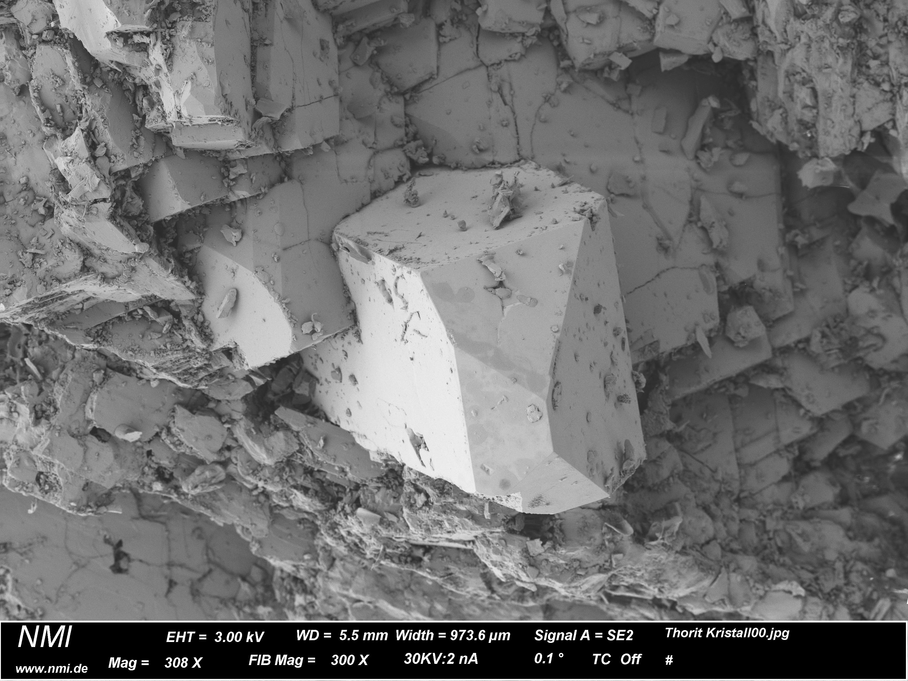

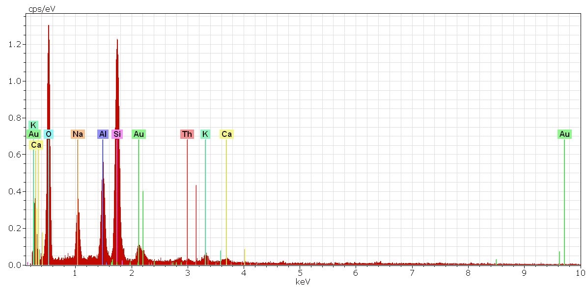

endlich bin ich mal ans REM gekommen und konnte die versprochene Untersuchung durchführen.
Anbei eine Übersichtaufnahme des Thorit Kristalls in der Feldspat Matrix:
Das EDX Spektrum aus dem Thorit Kristall mit den Thorium Linien:
Das EDX Spektrum aus der Feldspatmatrix neben dem Thoriumkristall mit den im Feldspat vorkommenden Elementlinien : Si, O, Al, K, Na, Ca:
Die Au Linien stammen aus der Beschichtung der Probe.

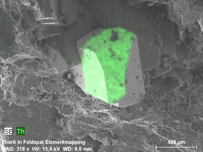

Und zum Schluss noch ein REM Elementmapping mit den SE Elektronen und der Thorium Röntgenstrahlung:
Es leuchtet nur der Teil des Thoritkristalls im "Licht" der Thoriumlinie der dem EDX Detektor zugewandt ist und von der Matrix nicht abgeschattet wird.

Hallo Wilfried,
vielen Dank für die "Abrundung" mit den wie immer phantastischen REM-Bildern.
Wenn ich das "Elementmapping" richtig interpretiere, gibt es also praktisch keine Uran-Spuren im Kristall.
viele Grüße
Reinhard
www.mikrochemie.net
Hallo Reinhard,
nach Spuren von Uran habe ich jetzt leider gar nicht geschaut.
Aber das dürfte sowieso schwierig werden, da meines Wissens zwischen Thorium und Uran eine Linienüberlappung vorliegt.
Mit der schlechten Energieauflösung von 130 eV des EDX ist da wahrscheinlich nichts zu holen, da bräuchte man ein WDX also ein wellenlängendispersives Spektrometer.
Aber ich werde bei Gelegenheit trotzdem mal nachschauen.
viele Grüsse
