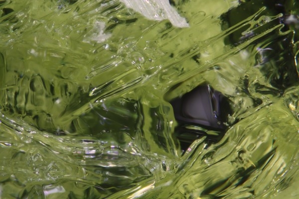

Ich habe versucht einen kleinen Schwefelkristall zu züchten. Also in dem "netten" Lösungsmittel CS2 in einer kleinen Petrischale etwas Schwefel gelöst und abgedeckt, so dass CS2 nicht zu schnell abdampft. Der Dampfdruck ist bekanntlich sehr hoch. In der Ruhe bei ca. 18°C stehen lassen. Nach 3 Tagen dann aber keine Kristalle, sondern ein welliger Film.  >:(  Was ist falsch gelaufen ?
Bin für Erklärungen und Hilfen dankbar.

So wie ich Deinen Versuch verstanden habe, willst Du durch langsames  Verdampfen des CS2  aus einer recht konzentrierten Lösung von Schwefel in CS2  Kristalle züchten.
Ich vermute, an der Grenzfläche Lösung zur Luft verdampft das CS2 und es bildet sich eine feste ,,Haut" aus CS2 gelöst in Schwefel. Aus der nur sehr schwer CS2 abdampfen kann (Diffusionssperre) und darunter ist die Lösung von Schwefel in CS2, die die (geringen) Abdampf-Verluste der Haut kompensiert.

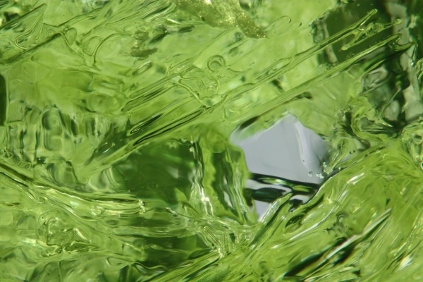

soweit per Bild erkennbar, ist in dem Film eine gewisse Kristallwachtumsstruktur schon sichtbar.
Ich kenne diesen Effekt beim zu schnellen Aufkonzentrieren der Lösung mit großer Oberfläche (dann passiert oft der von Carlos beschriebener Effekt) .
Evtl. Versuch im Reagenzglas (mit Wattestopfen o.ä.) wiederholen und - falls Deine Chemikalien und Gefäße zu sauber sind - mehrmals in die ges. Lösung einige schöne Impfkristalle zugeben.
Eine Kombination aus langsamen Abkühlen (bis Ende Kristallwachstum) und anschließend Verdunstung (zum weiteren Vergrößern der Kristalle) wäre auch eine interessante Alternative.
noch eine Frage: wie verhält sich denn das ganze im Pol? Wenn amorph dürfte es ja nur schwarz sein im DL bei XPL.
Umkristallisieren wie sonst üblich mit langsamem Abkühlen ist bei CS2 durch den niederen Siedepunkt schon nicht so einfach. Als Wärmeüberträger ist heißes Wasser angezeigt. . Aber man könnte das Gefäß im Wasserbad belassen und mit dem Wasserbad zusammen abkühlen lassen. Sollte halt ein Intensivkühler oben drauf sein.

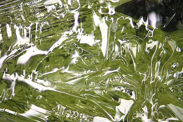

hier die Bilder in POL-DL und POL-AL mit gekreuzten Filtern.
POL-DL
POL-AL
