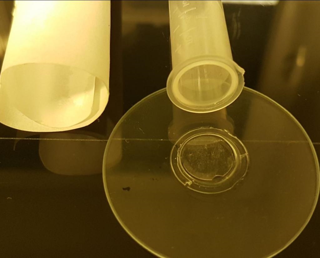

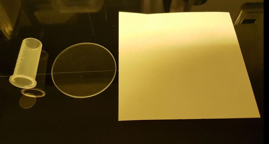

5 ml Eppendorfhütchen aufgeschnitten, 13 mm Deckglas rund, Glasplatte + 80g/qm Schreibpapier (hier vom Schreibblock)

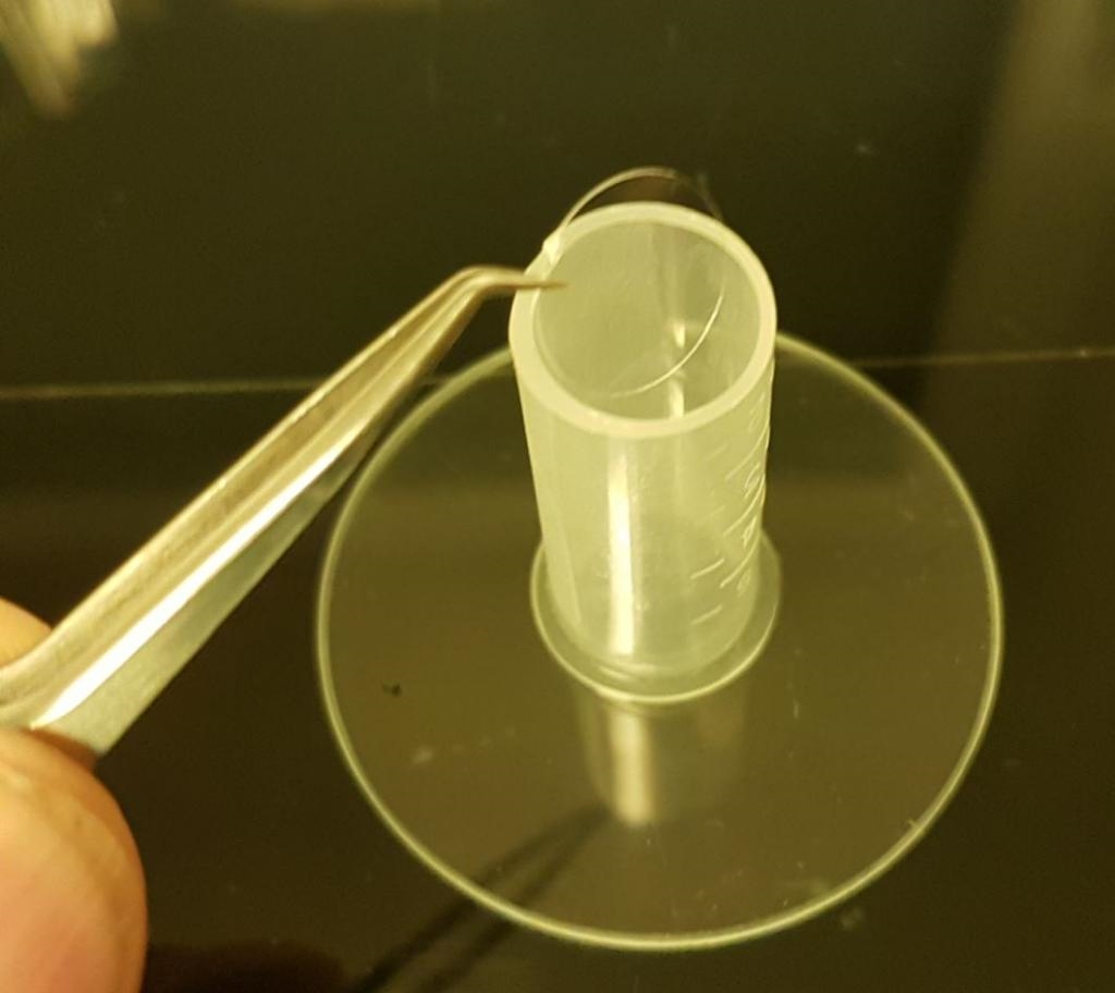

Hütchen mit schwachen Kleber auf Glasplatte geklebt ich nahm Doming UV-härtbaren Verguß, war gerade zur Hand (geht auch mit Fimo / Sekundenkleber / UV-Kleber und Lack /doppelseitigen Klebeband/ Runddichtung usw.), Deckglas einbringen

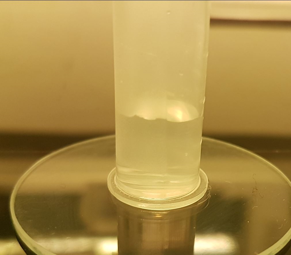

Suspension einbringen und sedimentieren lassen

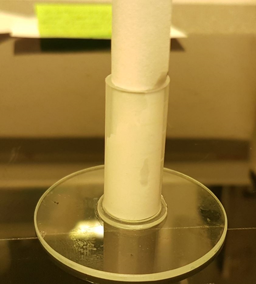

nach Sedimentation so viel wie möglich Überstand absaugen (ich hatte noch ca. 5 mm Überstand) und zusammengerolltes Papier bis auf Boden einschieben - Papier sollte eine nicht zu hohe Saugfähigkeit haben
nach 2-5 min ist der Restüberstand vom Papier langsam aufgesaugt worden
Das Prozedere ist schnell und man kann auch während der Sedimentation per Stemi deren Qualität überprüfen und bei Bedarf durch erneutes Vermischen wiederholen. Wichtig für ein homogenes Verteilen der Diatomeen ist ein turbulentes vermischen (z.B. mit Einmalpipette) und Vermeidung von Rotationsbewegungen (Studel) oder Erschütterungen.
Mit 100%igen Alkohol statt Wasser geht es auch, nur sollte die Öffnung der Papierrolle oben abgedeckt werden, damit der Alk kein Wasserdampf anzieht (sonst geben die letzten verdunstenden Alkohotropfen zusammen mit dem Rest-Wasser Mikroturbulenzen durch den fortwährenden Konzentration- und Temperaturausgleich beim Verdunsten).
Der Versuch ist ein "quick and dirty" Test, das Ergebnis ist aber besser als hier im Bild sichtbar.
