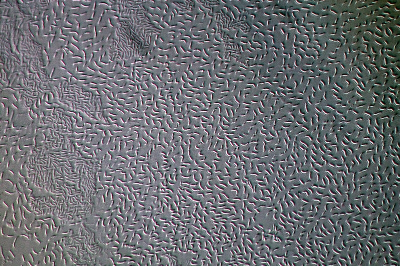

cabo
Mir unbekannte Bakterien, aufgenommen mit einem SPlan 40 (trocken) und schief beleuchtet:
Man erkennt nicht viel, aber das Muster fand ich damals irgendwie ansprechend.
