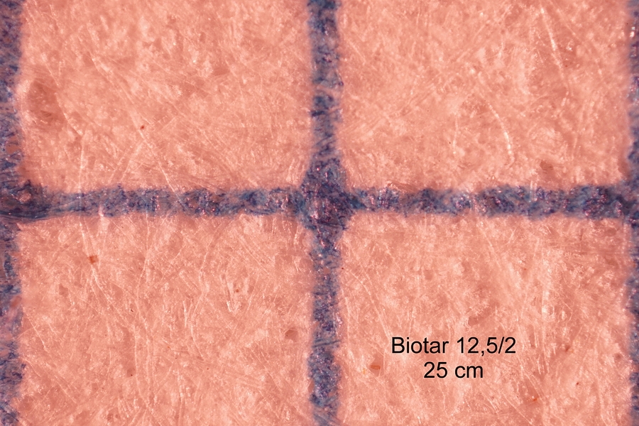

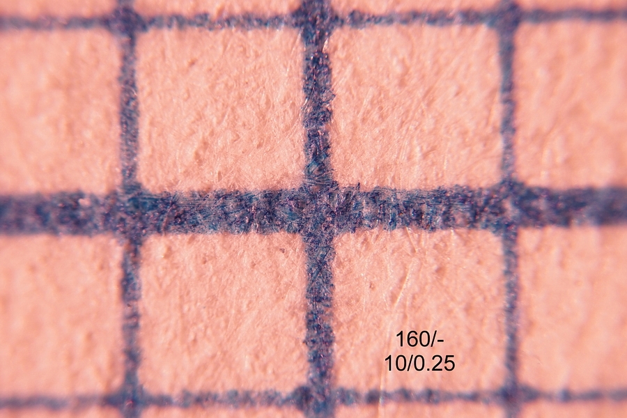

Hallo Martin,
lass Dich nicht verunsichern!
Ich habe schnell Vergleichsbilder mit einer Vollformat Kamera gemacht. Die Bilder sind nur auf 900 Pixel Breite verkleinert worden.
Beim Biotar 12,5/2 beträgt die Nahgrenze 25 cm. Also funktioniert es am Balgen retro bei einer Gesamtentfernung ab 25 cm.
Der Leitz Achromat verlangt eine Tubuslänge von 160 mm:
Stuessi

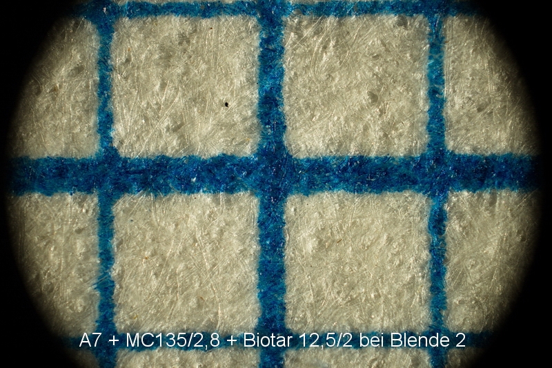

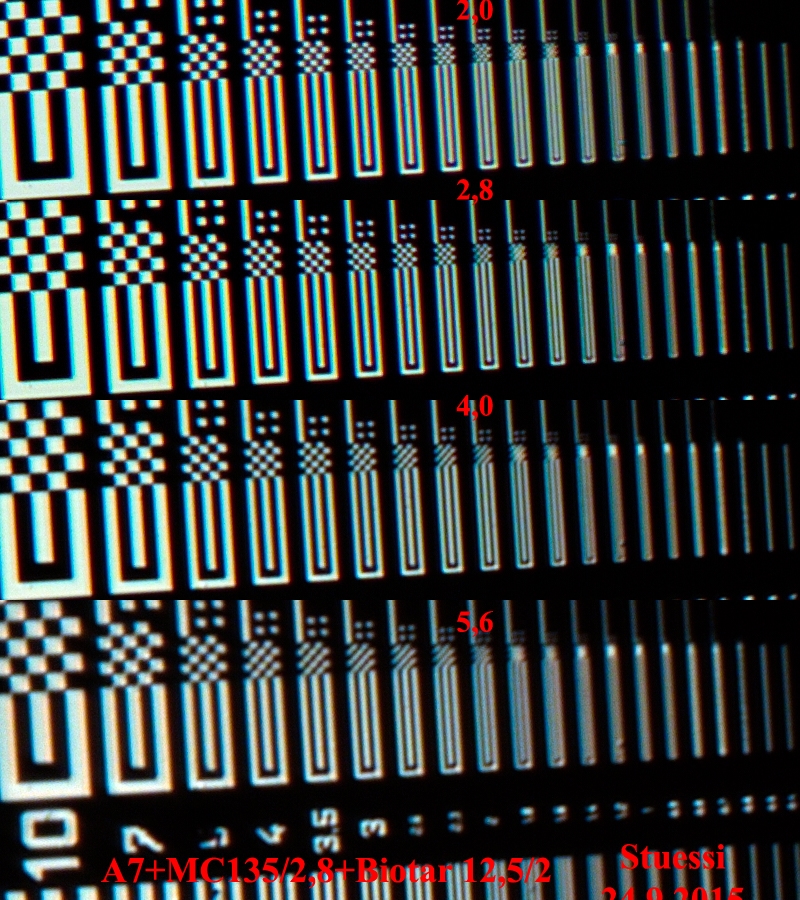

das Biotar 12,5/2 wurde für Doppel-8 Kameras entwickelt, also für Bildgrößen von 4,5 * 3,3 mm². Will man größere Bereiche fotografieren, dann sind Objektive, die für das 16mm-Filmformat entwickelt wurden, die richtige Wahl.
Ich habe mein Biotar umgekehrt vor ein 135mm Objektiv montiert und eine Blendenreihe mit der Sony A7 (24*36mm² Sensor, 24 MPixel) gemacht.
Zunächst eine Übersichtsaufnahme, die den ausgeleuchteten Bereich zeigt. Die Kombination ist demnach sehr gut für APS-C Format geeignet.
Die Auflösung geht fast bis 500 Linienpaare/mm. Deutlich werden 250 Lp/mm aufgelöst, das ist das Muster,bei dem die Blendenwerte angegeben sind.
Das Auflösungsvermögen der früheren Doppel-8 Filme betrug 100 bis maximal 200 Lp/mm.
