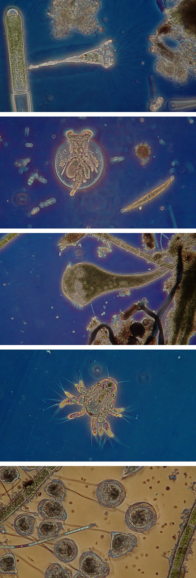

Hallo liebe Mikrofreunde,
auf meiner Webseite habe ich aktuell ein Filmchen (ca. 5 Minuten) eingestellt, der ein paar Mikro-Wasserlebewesen im Interphako zeigt.
Den Film habe ich erstmals im Original als 4k und in einem SLOG Profil erstellt.
Das SLOG Profil vergrößert den Dynamikbereich der Sony Kamera beim Filmen auf 14 Blendenstufen (Herstellerangaben ;) ) .
Im Filmchen kommen u.a. folgende Akteure vor, auch ein Bärtierchen beim Fressen ist zu sehen.
Was haltet ihr von meinem ersten Test (SLOG + 4k) ? (Es geht sicherlich auch noch besser... ;) )
Bin auf eure Meinung gespannt. :)
http://www.mikro-foto.de/filme.html
Herzliche Grüße Frank Fox

Also mir gefällt es, zumal ich weiß wie schwierig es ist den Winzlingen zu folgen und vor allem sie dabei scharf ab zu bilden. Auch der farbliche Eindruck ist sehr schön🙂

auch mir gefällt Dein Film sehr gut. Es sind Eindrücke die für mich neu und leider mit meiner Ausrüstung (vom fehlenden Fachwissen und Können abgesehen) nicht zu erzeugen sind. Besonders gefallen mir die Darsteller Testudinella patina (hoffe es stimmt) und am Schluss die Glockentierchen.

Bei Einzelbildern oder bei Standeinstellungen, bei denen nicht nachgeführt wird, fallen Verunreinigungen im Strahlengang meist nicht weiter auf. Man sieht oft nicht, ob es Objekte außerhalb der Schäfenebene sind oder Fussel im Strahlengang. Aber in dem Moment wo nachgeführt wird wandern sie mit und das fällt dann schon auf. In diesem Fall besonders um Minute 1:30 herum. Das ist eine Besonderheit beim Filmen, die sich ja auf Grund der vielen Frames auch nur schwer wegputzen lässt. Da könntest Du mit etwas Putzen der Optik vor dem Filmen und/oder weiterer Blende sicher noch ein wenig herausholen.

Mir ist es während dem Filmen nicht aufgefallen. Es ist dem VI 12,5x Objektiv zu verdanken.
Ich habe es ein paar Tage vorher mit Wasser immergiert und es anscheinend nicht sauber abgewischt.
Der Interphako-Kontrast macht dann alles schnell sichtbar.
