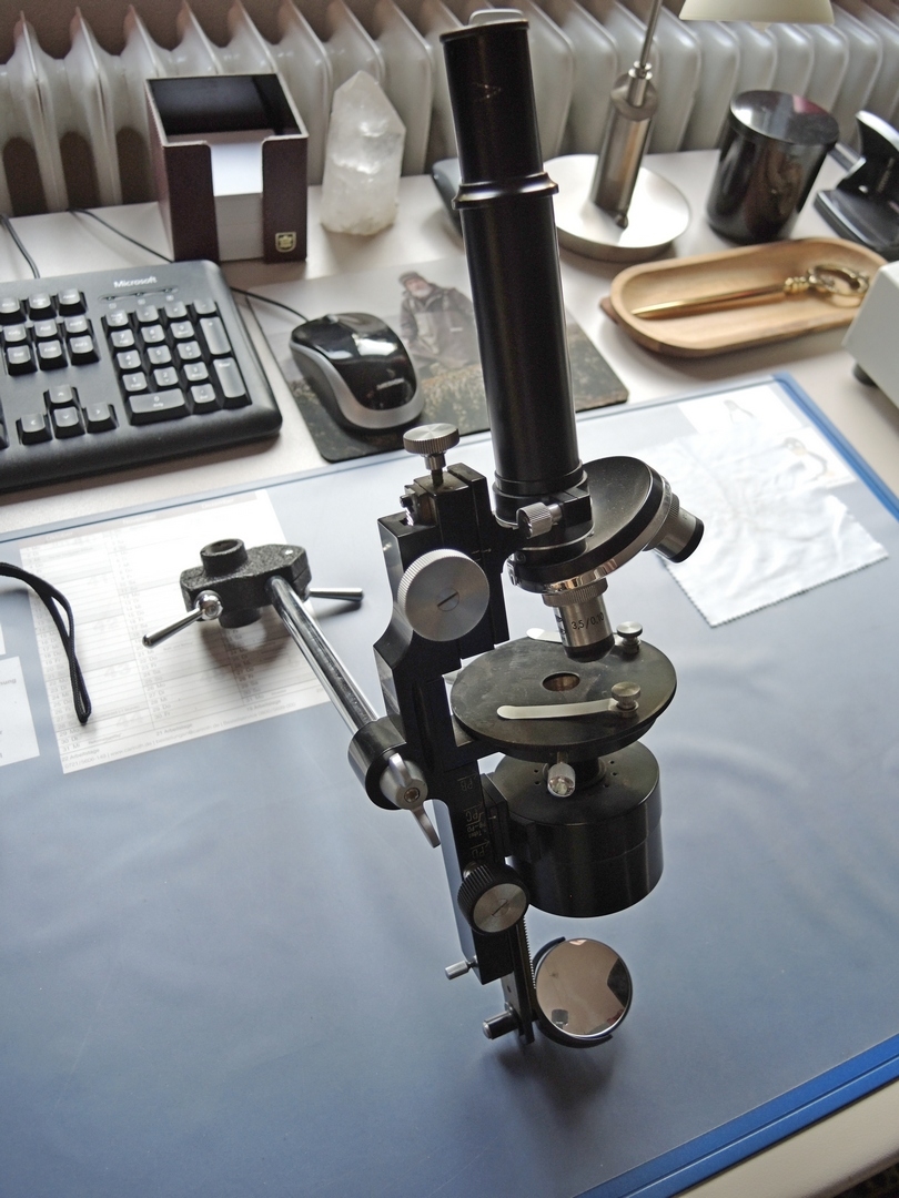

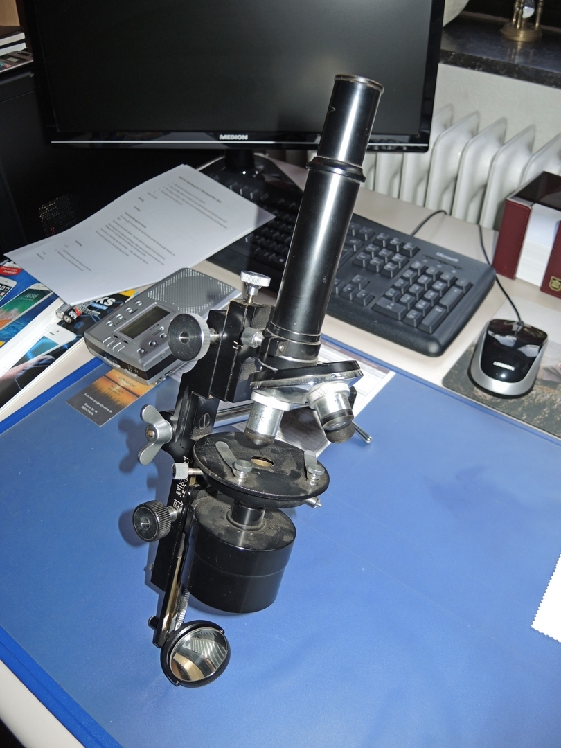

Ich habe dieses W.&H. Seibert (Wetzlar) Mikroskop vor der Entsorgung gerettet.
Gibt es noch eine Bedienungsanleitung ?

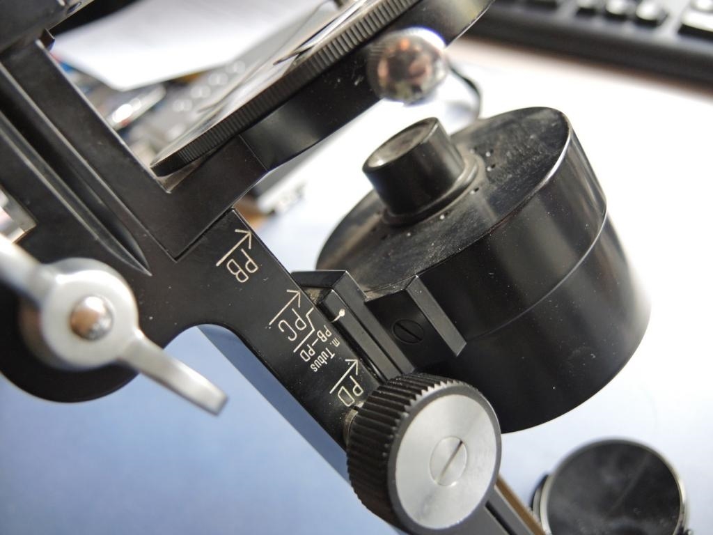

Warum steht die Beschriftung auf dem Kopf ?
Fehlt hier ein Zubehörteil ?

Hallo Hans-Jürgen,
das ist sicherlich ein Projektionsmikroskop, die geschwärzten Objektivfronten deuten darauf hin. Wenn es waagerecht montiert war, hätte man nur eine starke Lichtquelle gebraucht, und wäre startklar gewesen. Vielleicht war es ein Zubehör für einen Overhead- oder Diaprojektor. Zum Projizieren braucht man allerdings ganz schön kräftige Beleuchtung.
Ich habe so ein Mikroskop noch nie gesehen, es ist sicherlich selten. Da es vermutlich relativ leicht ist, wäre es vielleicht etwas für unterwegs.
Seibert hat durchaus hochwertig Optik gemacht, es ist vielleicht sogar recht gut.

Hallo Hans-Jürgen und Bob,
da bin ich dabei. Seibert hat schon "früh" Projektionsmikroskope hergestellt ("Promi"):
https://i.pinimg.com/236x/35/f7/7f/35f77fdbca5b822a5490029086d85be3.jpg
Ein Artikel aus der Deutschen Entomologischen Zeitschrift von 1927 hier:
http://www.zobodat.at/pdf/Deutsche-Ent-Zeitschrift_1927_0225-0230.pdf
Es gab dann das "Promar", bei dem es sich um dein Gerät handeln dürfte. Hier ein Bild aus der Bucht:
https://i.ebayimg.com/images/g/KFIAAOSwqeVbs5RH/s-l1600.jpg
Der Prospekt ist von 1951. Auf jeden Fall fehlt das Stativ und ein Teil unter dem Kondensor/Beleuchtung.
Herzlich
PS: eine Beschreibung gibt es offenbar in Willi Kuhl 1949, Das wissenschaftliche Zeichnen in der Biologie und Medizin, S. 169.
dort werden auch die Objektive Pb, Pc und Pd erwähnt.
Bob

Zitat von: Bob in Oktober 11, 2018, 20:10:43 NACHMITTAGS
Wie Seibert gedachte, das Promar mit Licht zu versorgen, ist aber noch offen.
Wieso? das Exemplar von Hans-Jürgen hat doch einen Spiegel.
Wenn man nennenswert projizieren möchte, dann reicht es nicht, mit dem Spiegel eine normale Mikroskopierleuchte oder den hellen Nordhimmel anzupeilen. Da muss schon eine richtig kräftige Lichtquelle her.

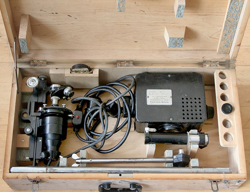

ortholux
Liebe Kollegen,
das Promar wurde auch von Leitz vertrieben. Hier ein Auszug aus einem Katalog von 1953 "Optische Instrumente für den Unterricht":
Ich denke, die Frage nach der Beleuchtung ist hiermit gelöst.
Und so sah dann das ganze Set aus:
Der Spiegel konnte mittels einer Halterung auch als Projektionsspiegel genutzt werden:
Außerdem zu sehen der erwähnte Zusatzkondensor mit Irisblende.
Da mein Gerät aus den 30er Jahren stammt, ist der Trafo auch noch nicht der erwähnte REDYX sondern ein ETLR mit dem schönen Amperemeter:
Der Name Promar blieb noch bis in die 80er Jahre erhalten (oder MIKRO Promar). Hier findet Google etliche Einträge, so es denn interessiert.
