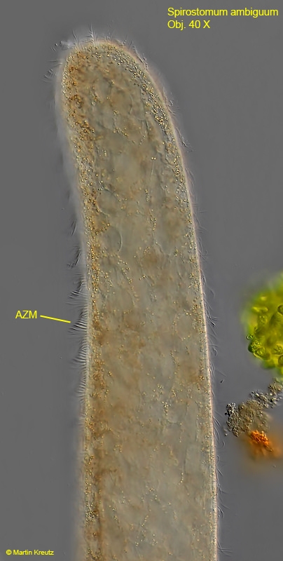

Hallo Martin,
ich möchte mich dafür bedanken, dass Du mir die Gelegenheit bietest, mehr über Spirostomum ambiguum zu lernen. Zur tolle Fotoqualität fallen mir keine Steigerungen mehr ein!
Ich habe vor Jahren mal bei Spirostomun sp. (ich glaube es war S. ambigium) versucht, die Zellkerne mit Methylgrün zu färben, und habe ebenfalls keine Mikronuklei gefunden. Ich dachte damals, dass diese vielleicht von den Makronuklei verdeckt werden oder sehr eng an sie anliegen. Da Du auch keine gefunden hast - ist es denn denkbar, dass es Ciliaten ohne (permanenten) Mikronukleus gibt?
Die Spirostomum-Exemplare, die ich bis jetzt gefunden habe, schienen mir eher weiß (also farblos) zu sein. Ist die von Dir gezeigte Farbe der Nahrung geschuldet?
Viele Grüße und Danke fürs Zeigen

ein wesentliches Merkmal der Ciliaten ist der Kerndualismus. D.h. Makro- und Mikronukleus sind eigentlich immer vorhanden. Ich kenne bisher keine Ausnahme. Ich habe heute abend an weiteren 5 Exemplare von Spirostomum ambiguum die Kernverhältnisse genau untersucht und ich konnte wieder keine Mikronuklei eindeutig erkennen und zuordnen. Das heißt aber nichts. Sie müssen nicht dem Makronukleus angelagert sein, sondern können auch frei im Plasma liegen. Dann ist es besonders schwierig sie zu erkennen. Hat man es dann auch noch mit vollgefressenen Viechern zu tun, ist die Sache aussichtslos. Da hilft nur Färbung. Die Öltröpfchen unter der Pellikula habe ich mit dem 60 X Apo, HF, nicht abgeblendet, nochmal genau angeschaut. Sie sind bei meiner Population gelblich. Das hat aber auch nicht viel zu sagen. Wenn es wirklich Öltröpfchen sind (das ist anzunehmen), dann hängt deren Eigenfärbung evtl. von der aufgenommen Nahrung ab, wie Du vermutest.

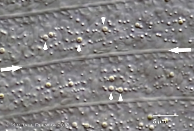

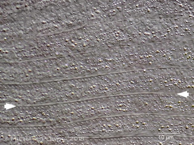

So ist ja Spirostumum bekannt dafür, dass die Zelle rekordverdächtig schnell kontrahieren kann. Irgendwie scheinen  Myoneme bei der Kontraktion  eine Rolle zu spielen. Allerdings ist mir keine Literatur zugänglich, die  diejenigen Strukturen zeigt, die dafür verantwortlich sind. Deshalb hier mal zwei Bilder vom selben Cortex von Spirostomum; das 1. Bild mit Fokus auf die Cilien:
das 2. Bild ein paar Mikrometer "tiefer" zeigt m.o.w. waagerechte Linien, von denen wiederum kleinere Elemente abzweigen (s.u.). Die Pfeilspitzen in beiden Bildern markieren eine identische Reihe. Verschiedenen  Literaturstellen  von Foissner entnehme ich, dass es sich dabei um Mikrotubulifasern handeln könnte.  Stehen diese Fasern bzw. Strukturen im Zusammenhang mit der Kontraktionsfähigkeit von Spirostomum? Oder sind andere kontraktile Elemente dafür verantwortlich?
Du hattest ja die Pigmentgranula angesprochen und dabei auch auf die im Gegensatz dazu einheitliche Struktur von Stentor hingewiesen. Auch dazu eine Bemerkung bzw. Frage:
Ausgehend von "meinem" Bild  2 hier ein Ausschnitt (die Pfeile weisen auf  dieselbe "Reihe" mit den nach unten abstehenden kleineren Elementen wie in den vorherigen Bildern):
Mit Fokus auf die Granula lassen sich m.E. zwei unterschiedliche Typen erkennen: Zum einen kleinere mit einem Durchmesser von ca.  0,5µm- 0,6 µm, die farblos und homogen erscheinen, zum anderen in etwa doppelt so große, gelblich erscheinende, welche inhomogen erscheinen (einige sind durch Pfeilspitzen markiert). Ich würde schon davon ausgehen, dass es zwei Größenklassen gibt. Welche Funktion diese Granula haben, ist mir unklar, allerdings habe ich dem Beitrag hier
https://www.mikroskopie-forum.de/index.php?topic=32473.0
erwähnt, dass bei den Heterotrichen Stentor und Blepharisma eine Photosensivität auf der Basis der (Pigment-) granula  nachgewiesen ist.  Warum also nicht auch bei den verwandten Spirostomum -Arten?
Zum andern wird die Anzahl der Reihen von Pigmentgranula schon in der "Ciliatenrevision" von Foissner zur Artunterscheidung eingesetzt.

Hallo Michael (P.),
vielen Dank für die interessante Ergänzung! Besonders die fischgrätenartige Struktur der Mikrotubulilamellen ist mir so noch nicht aufgefallen. Das muss ich mir mal live anschauen. Die unterschiedliche Erscheinungsform des Granula kann viele Ursachen haben. Neben dem Lichteinfall mag auch der Ernährungszustand ein Rolle spielen. Jedenfalls als Bestimmungsmerkmal nicht geeignet. Ja, die paarig angeordneten Cilien sind die Dikinetiden. Laut Foissner ist diese Anordnung sehr verbreitet, besonders bei den Colpodiden. Ich selbst kenne es auch von Bursaria truncata.
