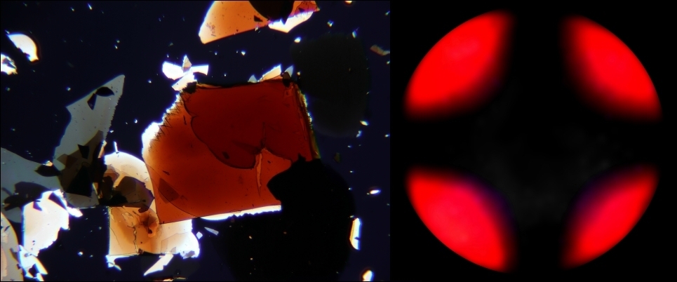

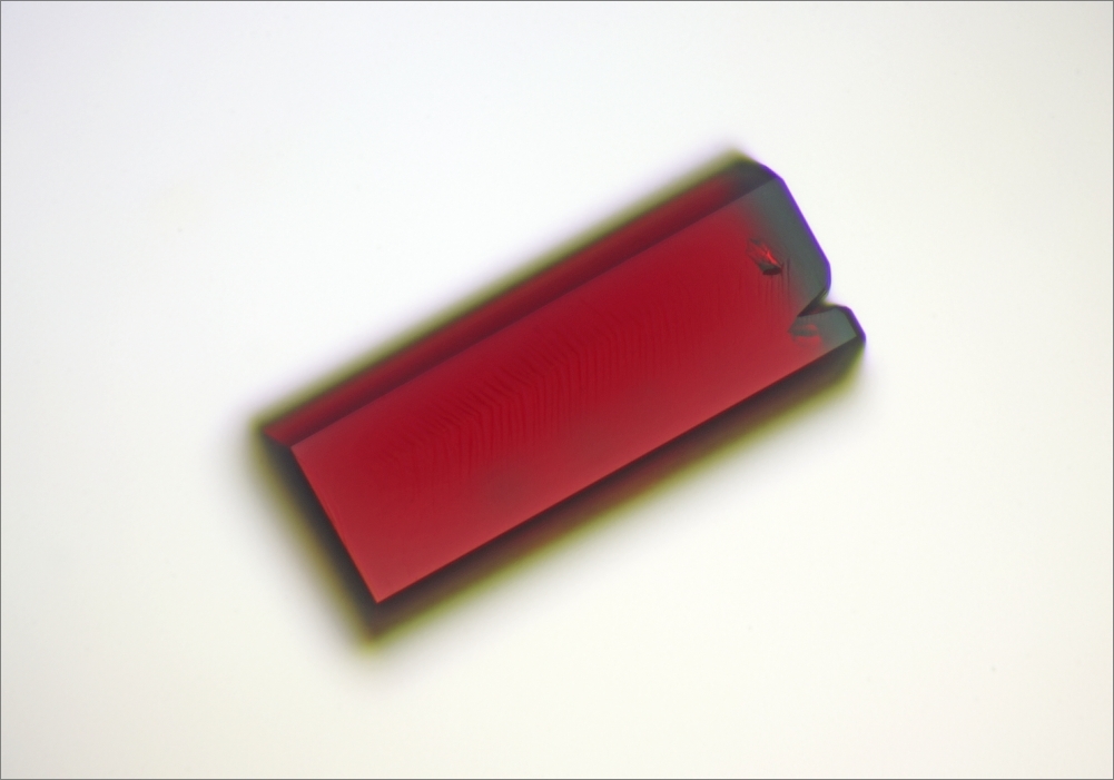

Gemächlich entstehen Kristalle, wenn Hydrochinon- und Eisen(III)-chlorid-Lösung in Kontakt kommen. Diese sind optisch sehr dicht und erscheinen schnell schwarz, sodass sich der Einsatz polarisierten Lichts empfiehlt:
Achsenbilder habe ich keine erhalten können. Tröstlich, in einem überständigen Präparat dennoch Ringe zu finden, allerdings nach Liesegang:

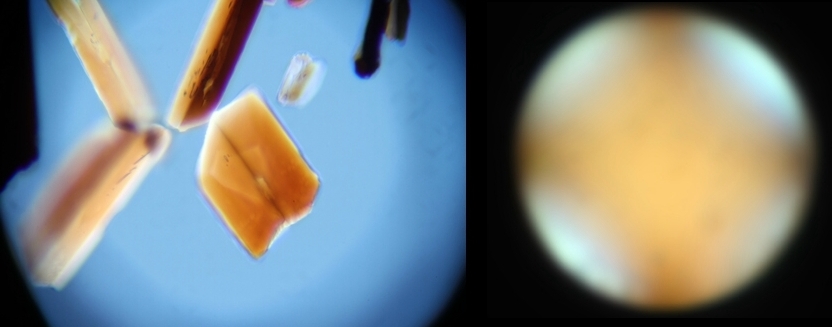

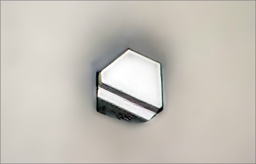

in diesem Auflicht-Präparat meine ich zwei ,,Kopflagen" auszumachen:
Auch hier kein Achsenbild. Sieht außerdem verwachsen aus, was die ,,Misere" wohl erklären würde:

deine Bilder sind für mich immer wieder neu einen Blickfang! Hier in dieser Doku sind es vor allem Die Bilder 3 und 4.

Du wirst ja sicher bei Deiner Suche immergiert haben! Die Kristalle vermitteln den Eindruck sehr hoch lichtbrechend zu sein. Evtl. wäre dann eine Immersion in Dijodmethan (n=1,74) angebracht. Natürlich steht die starke Absorption Deiner Suche nach kristalloptischen Effekten im Wege. Da helfen dann nur dünnere Präparate.

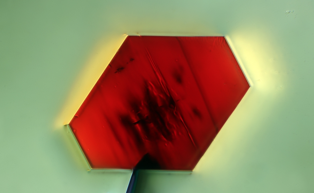

bleibst Du bei Deiner Vermutung, wenn dieses Foto die Situation illustriert?
Lieber Heiko,
Bei diesen Bildern habe ich gar keine Vermutung  :(. Magst Du mir etwas Substanz oder gar Kristalle schicken? Die Mengen, die unter einen Fingernagel passt, reicht ja aus.

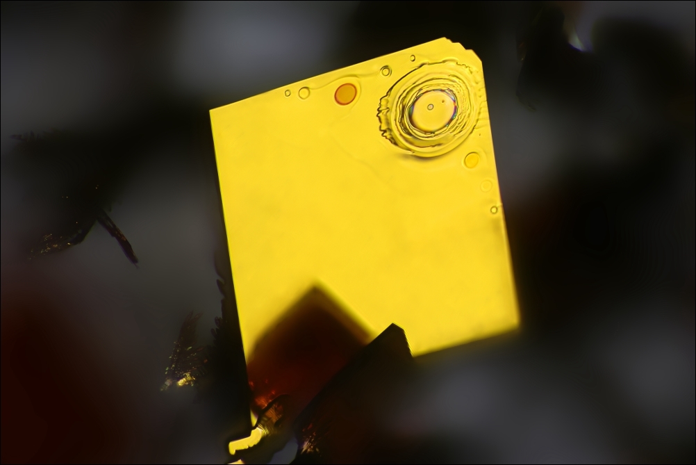

Dem Anscheine nach bin ich wieder beim Chinhydron gelandet. Hübsche Kristalle, diesmal als Resublimat abgebildet, gülden im Auf- und whiskyfarben im Durchlicht, und da natürlich eingedeckt – dennoch kein Achsenbild!
Die Schmelze zeigt dann doch noch ,,Interferenz-Murks" – aber immerhin:

Lieber Heiko,
das ist doch schon ganz befriedigend und zeigt, dass es prinzipiell geht. Warum es aber bei den schöneren sublimierten Kristallen nicht funktioniert verstehe ich nicht.

was hältst Du von folgender Überlegung: Dünne Kristalle zeigen nur geringe Anisotropie-Effekte – bei dicken werden diese durch die starke Absorption kaum sichtbar.
Jedenfalls habe ich heute diesem Brocken ein Muster abgerungen, nicht, ohne heftig am Kontrastregler zu schieben:
