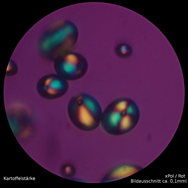

Da Deine Ausführungen und die Qualität der Schnitte zeigen, dass Du kein absoluter Neuling bist, weißt Du sich, dass man Stärkekörner zwischen zwei gekreuzten Polarisatoren recht gut nachweisen kann. Sie zeigen dann das typische "Stärkekreuz". Wenn dann noch ein Rot-I-Schieber dazu kommt wirds hübsch bunt:
