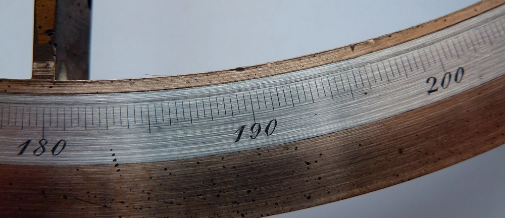

Höchst interessant finde ich Deinen Beruf, den man ja heute nur noch sehr selten antrifft. Würdest Du auch technische Gravuren ausführen? Ich restauriere wissenschaftliche Instrumente und da sind solche Fähigkeiten öfter gefragt. Hier siehst Du ein Beispiel einer Teilung im Original (ca. 1860):
und und das was ein Graveur für mich angefertigt hat:
So richtig hat mich die Ausführung der Zahlen nicht befriedigt.

Lieber Christoph,
es geht mir nicht um die Teilung - die mache ich selber an der Fräsmaschine oder an der Drehmaschine mit einer speziellen Teilvorrichtung. Es geht mir um die Gravur der Zahlen.
In diesem Beispiel eines Gerätes von ca. 1850 fehlte der Nonius mit einer Ablesegenauigkeit von einer Winkelminute und wurde von mir ergänzt (rechte Skala). Du siehst, dass die Teilung ganz befriedigend ist, die Zahlen 0 - 10 - 20 - 30 fehlen aber zur kompletten Glückseeligkeit. Das ist's wofür ich (gelegentlich-selten) einen Graveur brauchte.
