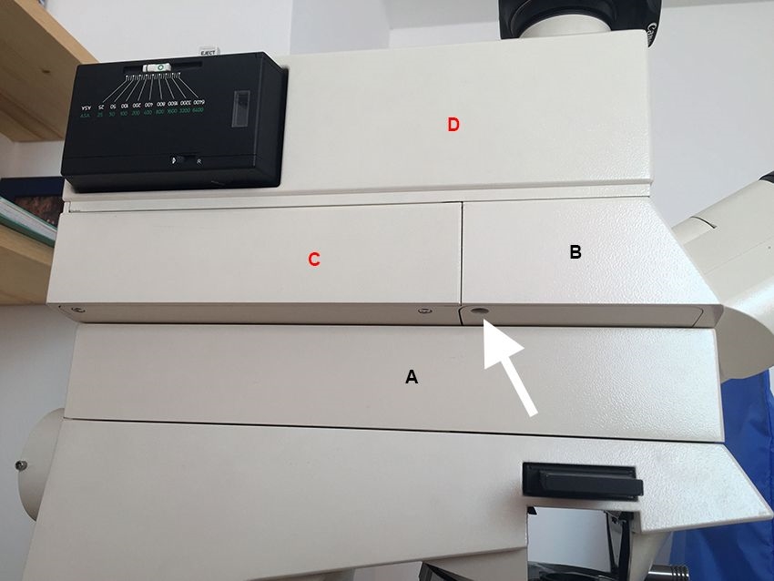

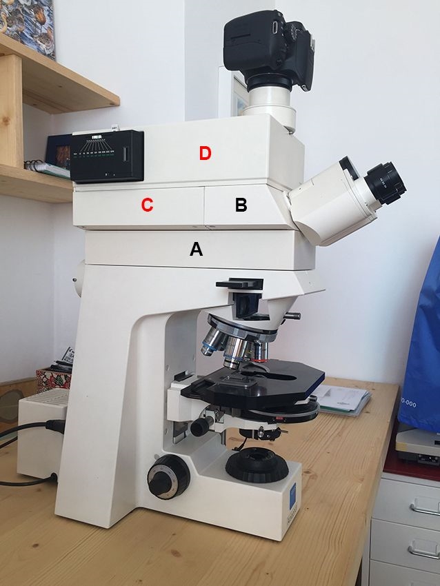

Schon jetzt lässt sich mit dem Gerät gut arbeiten, ich würde aber gerne den gewaltigen Aufbau oberhalb der Objektive noch verschlanken. In der jetzigen Konfiguration stellt das Mikroskop wohl so etwas wie das Phomi der Unendlich-Ära dar, mit 4 Kameraanschlüssen bzw. -kameras. In der folgenden Abbildung habe ich die vier unterscheidbaren Komponenten des Beobachtungs- bzw. Dokumentationsaufbaus mit A-D bezeichnet.
Der Idealfall wäre, dass man die Komponenten C und D entfernen kann, nur A (Optovar 1x, 1,25x, 1,6x und 2x) und B (Beobachtungstubus) erhalten bleiben und trotzdem die Möglichkeit besteht, die Kamera an B anzusetzen.

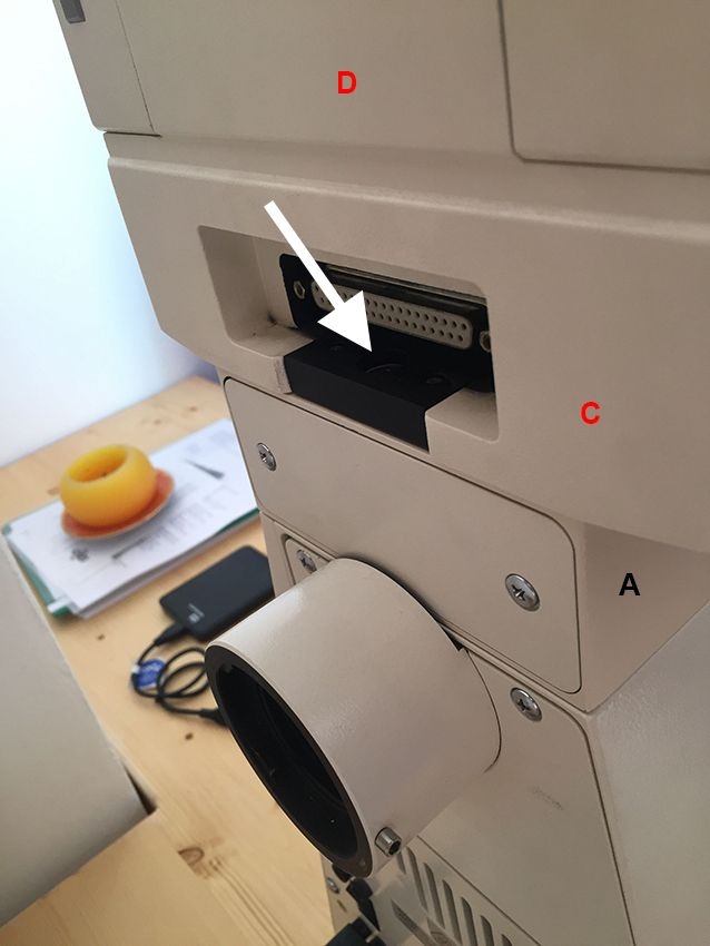

B, C und D habe ich als Stück schon von A abnehmen können (Schraube unterhalb des Binotubus und weitere Schraube mit Pfeil auf Bild ganz unten markiert). Aber wie kann ich C und D von B trennen? Der Pfeil zeigt auf eine gut erreichbare Schraube (ebenso auf der anderen Seite), diese zu öffnen reicht aber noch nicht aus, um C und D abzunehmen.

Lieber Ole,
Danke für Deinen Einsatz!
im Ruhrgbieet ist gerade ein "Verein zur Rettung bedrohter Mikroskoparten" in Gründung, die Adresse hast Du ja schon. Wir schicken notfalls auch einen Rettungswagen bis nach Würzburg, wenns sein muss, sogar heute. Bevor Du Dich damit belastest, solltest Du es abgeben.
Hezrliche Grüße
Hallo Ole -

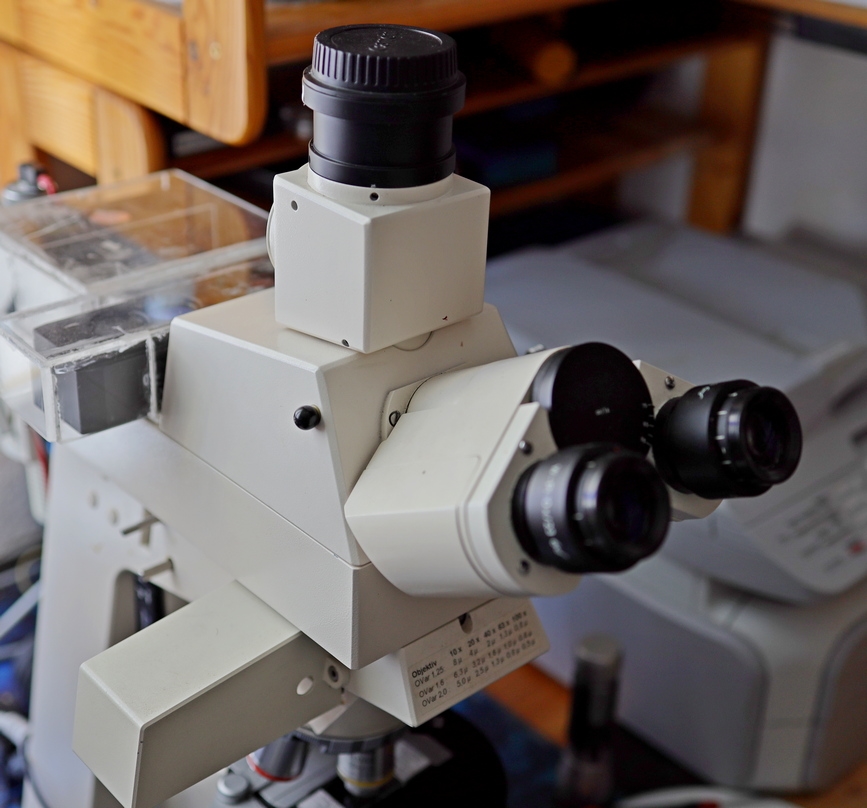

konkret kann ich keine Fernlösung anbieten aber ich habe selbst nachträglich diesen Optvar der Axiotron/photserie auf mein bescheidenes Axioskop gesetzt und darf also die Hoffnung äußern, dass es kein großes Problem sein sollte.
Auch weiß ich, dass man auf den Optovaranschluss die meisten Axioskop/vert/phot-Tuben draufsetzen kann.
Mein Vorschlag wäre, die Kombination B, C, D abzunehmen und die 4 Bodendeckelschrauben von C abzunehmen, in der Hoffnung dass Du dann den Bodendeckel zusammen mit dem Bino B abnehmen kannst.
Horst Wörmann
Hallo Ole,
genau den gewünschten Umbau habe ich bereits gemacht. Wenn's noch eine Woche Zeit hat (Urlaub), kann ich eine Anleitung für Um- und Ausbau liefern.
Da gibt es nämlich einige Haken und Ösen, man muß genau wissen, welche Schraube man lösen muß. Über Vor- und Nachteile kann ich dann auch berichten.
Horst

Ole Riemann
Liebe Kollegen,
vielen Dank für Eure Rückmeldungen - und, Peter, Dir für das Angebot mit dem Rettungswagen. Das hätten wir gleich machen sollen, als die so menschliche wie irrationale emotionale Bindung noch keine Rolle spielte; je öfter ich die beeindruckend große, blaue Zeiss-Schutzhaube hebe (habe ich in den letzten Tagen häufig gemacht), desto mehr denke ich: Ich sollte uns beiden (also dem Mikro und mir) eine Chance geben, zueinander zu finden.
@Rolf: Danke für Deine Ideen - leider führten sie bei mir nicht zum Ziel. Immerhin weiß ich jetzt, was für ein komplexer opto-elektronischer Aufbau im "Schuhkarton" sitzt. Die Teile sind aber komplizierter miteinander verbunden.
@Horst und Wolfgang: Ich melde mich bei Euch per PM; eventuell können wir mal telefonieren. Hat alles keine Eile, ich hatte ja eigentlich nicht vor, von heute auf morgen mein Hauptgerät zu wechseln.
