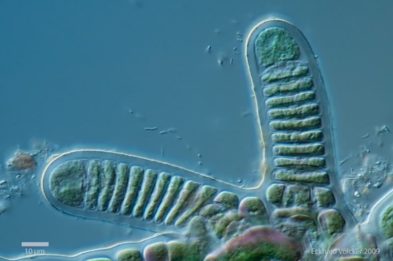

Erst die Übersicht über den Thallus:
2.5 x EC Plan Neofluar, Zeiss T2 Adapter, Nikon D5000, ISO 200, 1/640 Sek
10 x EC Plan Neofluar, DIK, Zeiss T2 Adapter, Nikon D5000, ISO 200, 1/250 Sek

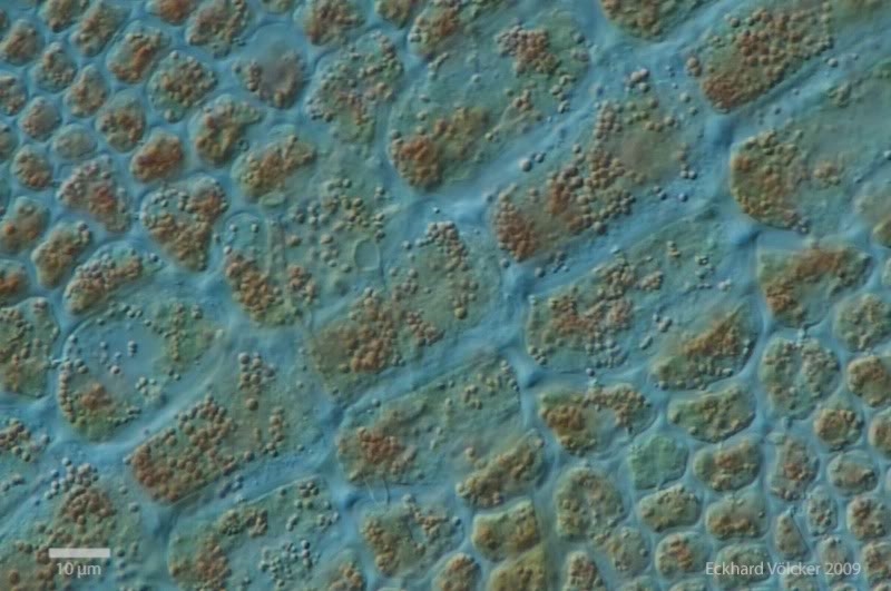

Der rote Farbstoff ist anscheinend nicht in allen Zellen vorhanden:
100 x EC Plan Neofluar, DIK, Zeiss T2 Adapter, Nikon D5000, ISO 640, 1/200 Sek

Hallo Eckhard,
super DIC-Aufnahmen. Das letzte Bild erinnert fast an Zellteilung. Was ist es wirklich?
hallo Eckhard,
sehr schone DIK-Aufnahmen. Einen Erklärungsansatz für deine Frage steckt in dem vorletzten Bild- wenn man es um 180 Grad dreht.
Dann erst wird nämlich deutlich, dass in der mittleren Zelle Chloroplasten sind (in der Darstellung hier sieht es eher nach "Löchern" in einer violetten "Matrix" aus). In der gedrehten Variante erkennt man dann diese Matrix als Vakuole, die mit einem -vermutlich durch Anthocyane violett gefärbten- Zellsaft gefüllt ist. Die Chloroplasten treten darin jetzt deutlich hervor.  Anthocyan macht bei dieser in geringen Tiefen vorkommenden und damit  hohen UV-Belastungen  ausgesetzten -und daran angepassten-Rotalge als UV-Schutz Sinn. Die Chloroplasten dagegen sind -ähnlich wie z.B. Batrachospermum- blaugrün gefärbt, enthalten also nicht das ( bei Rotalgen,  welche in in großen Tiefen vorkommen) photosynthetisch aktive Phycorerythrin (rotviolett).
Hier war also Chlorophyll und roter Farbstoff gar nicht gemischt, kann also auch nicht entmischt werden. Man kennt es aber auch von der roten Zwiebel: machmal wird eine Zelle währen der Präparation undicht, die Vakuole läuft aus. So auch hier bei einigen Zellen zu sehen.
beste Grüße Michael

Mein persönlicher Favorit ist Bild 3. Das sieht für mich so aus, als ob die Alge an einer Verletzungsstelle durch die Bildung weiterer Blättchen (heisst das bei Algen so?) weiterwächst und damit ihren Bauplan etwas durcheinander bringt. Faszinierend.
Auch Dir, lieber Michael, vielen Dank für die erhellenden Erläuterungen.

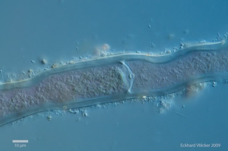

Hier speziell für Jörg die Verzweigungen:
