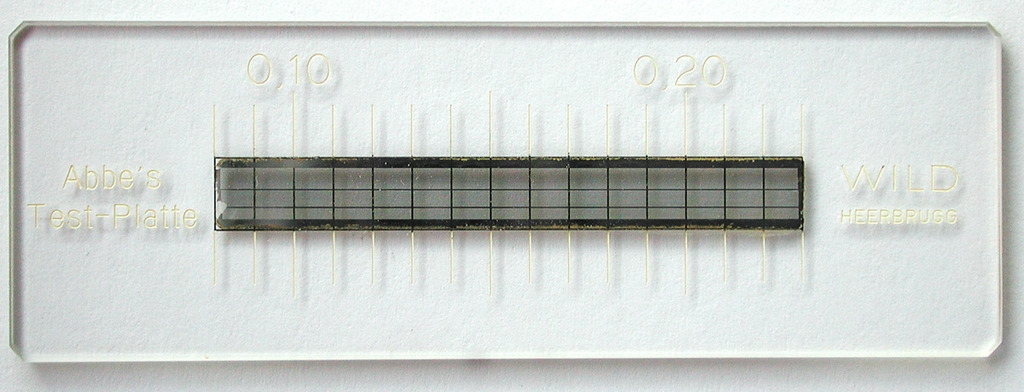

auch Wild Heerbrugg hatte eine Abbe's Test-Platte im Programm:
Gruss Arnold

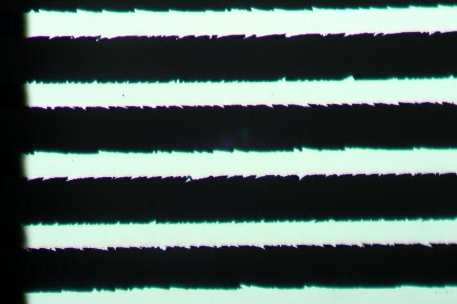

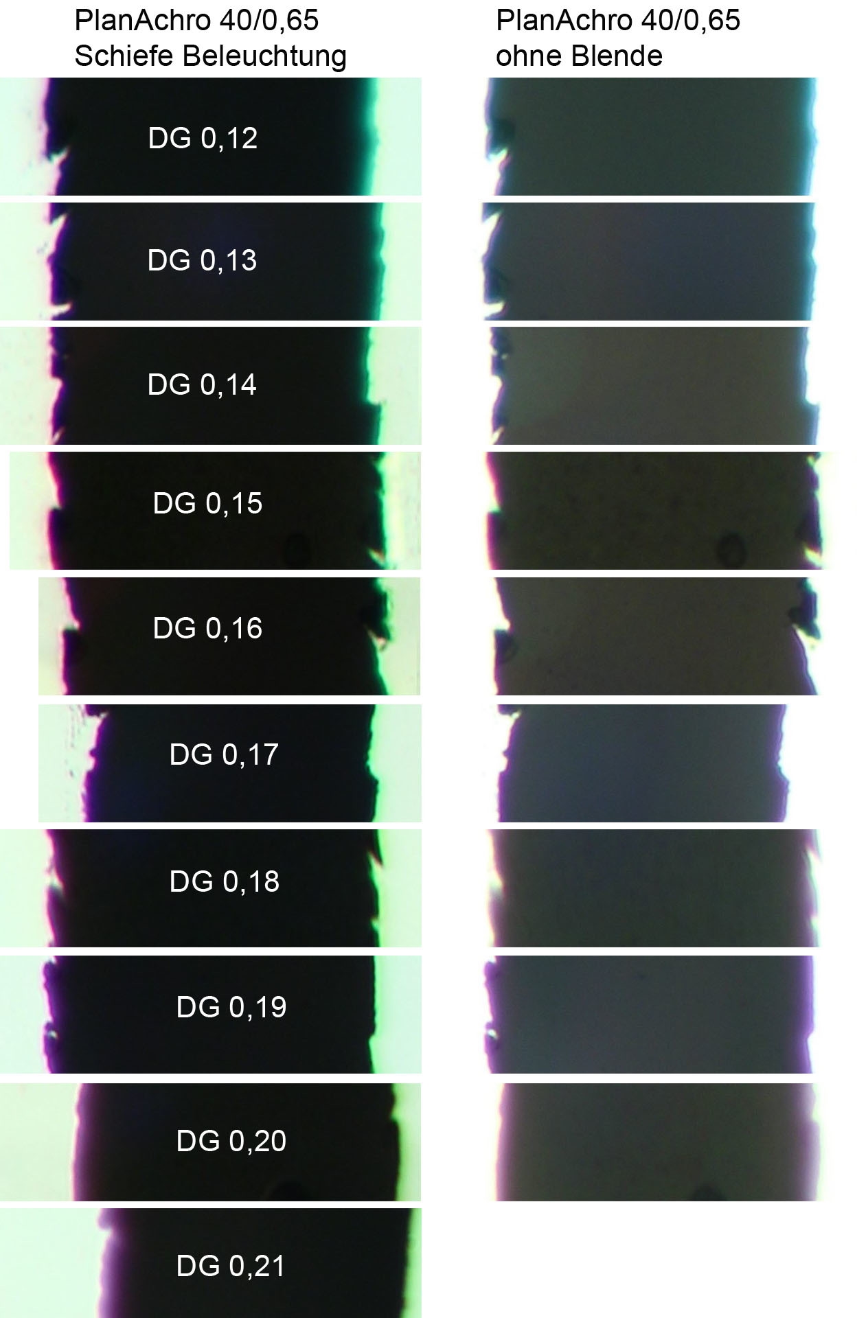

Alfons interessanter Beitrag hatte mich damals sehr inspiriert und ich habe daraufhin 2015 eine solche Testplatte erworben.
Mit der Testplatte bekommt man sehr schön vor Augen geführt, wie sensibel die verschiedenen Objektive auf Abweichungen der Deckglasstärke reagieren. Die Beobachtungen korrelieren sehr schön mit den in der Literatur veröffentlichten Tabellen bzw. Diagrammen (numerische Apertur der Objektive versus der akzeptabler Deckglasstärkenabweichung vom Sollwert 0,17mm).

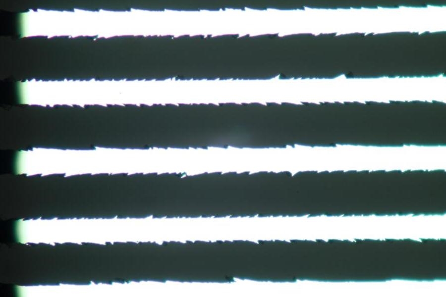

Nachfolgend einige Fotos, ich denke man erkennt deutlich die Effekte der sphärischen und chromatischen Aberration.
CZW Plan Achromat 40/0,65 - einmal mit keilförmiger Blende (,,schiefe Beleutchung"),  einmal ohne Blende.
Deckglasstärke 0,12mm mit Keilblende:
Deckglasstärke 0,12mm ohne Keilblende:

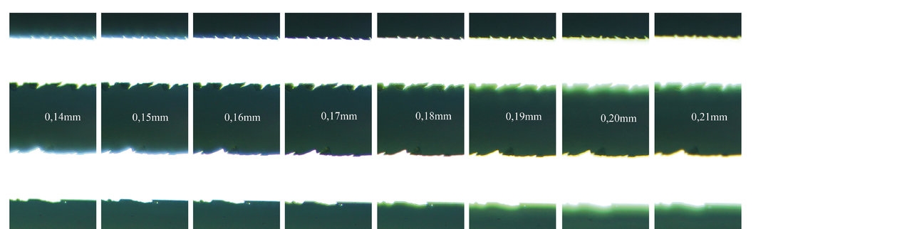

Zum besseren Vergleich habe ich nachfolgend verschiedene Ausschnitte aus einer Fotoserie herausgeschnitten und untereinander gestellt:
CZW Planapo 40/0,95 mit Keilblende (hier wurde die jeweilige Deckglasstärke am Korrektur-Stellring eingestellt bei Deckglasstärke der Testplatte 0,17mm):
