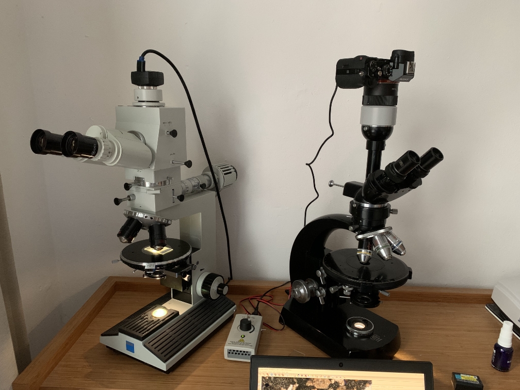

Liebe Foristen,
hat jemand Erfahrung mit den Tubusadaptern 23.2 mm von LMscope? Mit interessiert insbesondere der Vergleich mit einer Selbstbaulösung aus Geradmonotubus am GLF mit Ihagee Exakta T2-Adapter zur Kamera und S-KPL 10x Okuluar als Projektiv. Funktioniert irgendwie, aber gestochen scharf "klingt" anders.
Dank` Euch für Eure Hinweise & viele Grüße

Hallo Sven,
das S-KPL ist kein Projektiv im eigentlichen Sinne, da es nur ein scharfes Bild im ,,unendlichen" Abstand liefert. Du müsstest es daher an ein Kameraobjektiv adaptieren. Bleibt die Qual der Wahl, welches Kameraobjektiv möglichst wenig verzeichnungsfrei und möglichst plan abbildet.
Sieh dir das WL rechts an => statt dem grauen Zwischentubus würdest du dort einen Zeiss Ringschwaltenadapter auf M42 etc. anschrauben und darauf das Objektiv => fertig. Die Ringschwalbenadapter findest du recht schnell über die Suche im  Mikromarkt.

Hallo Sven,
schreib doch mal Stück für Stück, wie die beiden Lösungen zusammengesetzt sind, die Du vergleichen möchtest, also auch den Kameratyp, das Objektiv überm Okular oder projektion direkt auf den Chip... Ich würde übrigens auch bei einer teuren Fertiglösung nicht ausschließen, dass sie Mängel hat.
Bob
jako_66
Hallo Bob,
eigentlich so wie beim WL von Eric, nur ohne Kameraobjektiv: Geradtubus mit KPL 10x, dann den Klemmadapter von Ihagee drüber. Oben an diesem sitzt ein Nikon F-Mount/M42 Adapter aufgeklebt, gefolgt von einer Vollformat-Kamera. Abstand KPL-Bildsensor ca. 4-5 cm. Funktioniert insgesamt besser als die Kamera an einem Fototubus (fast 20 cm!) eines Zeiss Standard 25 montiert.
Im 2. Foto einfach das GFL-Konstrukt am Standard 25 montiert (ist wie Deutschlandfahne verkehrt herum aufhängen).
Aber meine Hoffnung ist, dass es noch besser geht.
Das Teil von LMscope hätte den Charme, an mehreren Mikroskopen eingesetzt werden zu können. Da kommt die Kamera an den Adapter mit Zwischenoptik 2.2x, das Ganze wird dann statt Okular ins Mikroskop gesteckt - fertig.
Aber für den Preis könnten wir uns auch ein neues Auto kaufen...
Sven

Hallo Bob,
statt dem Zeiss Ikon Halbkugeladapter kann auch der mechanisch geniale Ihagee Klemmadapter verwendet werden. Er passt bei Zeiss West und Ost gleichermaßen. Am Ende benötigt man über dem S-KPL aber wieder ein Kameraobjektiv mit ca. 45-50mm Brennweite.
Erik
derda
Hallo Sven,
ich habe am WL kein Kameraobjektiv sondern einen Zwischentubus mit Projektiv (das graue Teil) über dem S-KPL.
VG, Erik
jako_66
Danke Eric für die Korrektur!
Das ist vielleicht die Lösung! Ein 50 mm Pancake von Nikon habe ich noch (irgendwo...).
Sven
