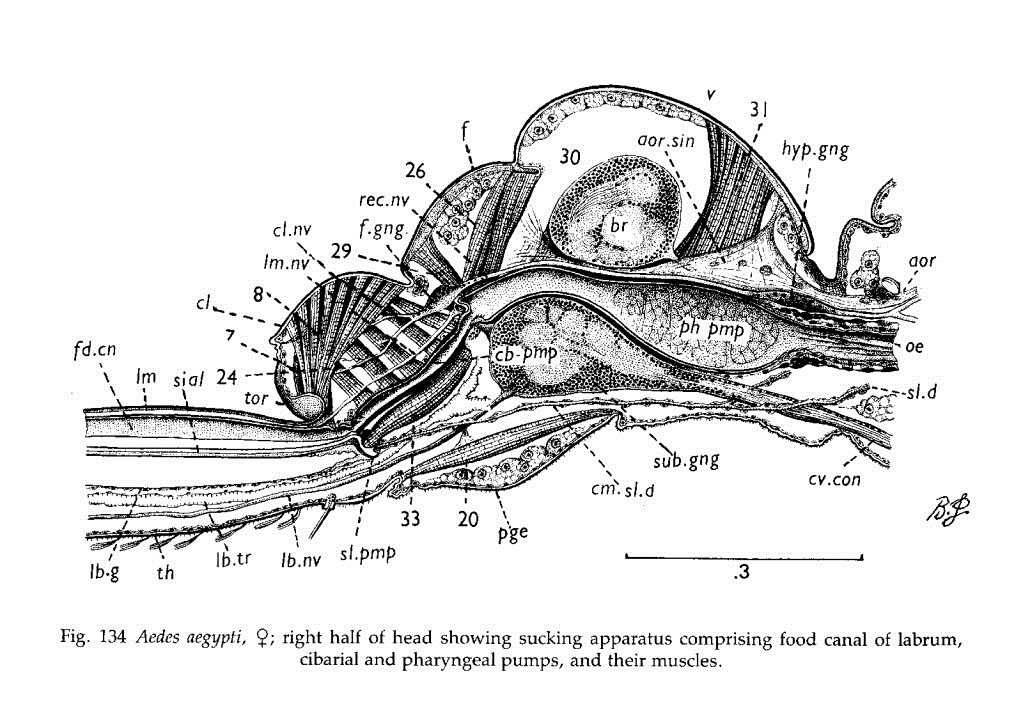

Für alle Insekten-Morphologen,
und die, die es noch werden wollen, ist das Buch von Boris Jobling, 'Anatomical drawings of biting flies', (British Museum, ISBN 0-565-01004-2) eine wahre Fundgrube und ein Beispiel höchster Perfektion mikroanatomischer Darstellung, das ich gerne weiterempfehle:
Auf diesem Bild sind die 'drüsenfürmigen' Fettkörper unter der Stirn (f = frons) gut zu erkennen, in der großformatigen Originalabbildung natürlich noch viel besser.
Bezüglich der Probleme, hartes Chitin zu schneiden, gibt es eine ganz einfache Empfehlung: Man fixiere möglichst frisch geschlüpfte / gehäutete Individuen, deren Chitin noch nicht ausgehärtet ist. Das Fixiermittel dringt dann zugleich viel besser ein.
Bei aller Faszination des technischen Aufwands beim Einbetten, Schneiden und Färben: Die Auswahl des Materials und die richtige Fixierung sind entscheidend, alles Andere kann sukzessive optimiert werden.

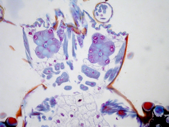

Jürgen H.
Hallo Herr Renz,
ja, die wunderbaren Zeichnungen von Jobling habe ich immer bewundert, so zeichnen würde ich auch gerne können. .
Hier ersatzweise, mangels ausreichendem Zeichentalent, aber noch einmal mein Photo des "drüsigen" Gewebes:
Die Färbung ist hier Pseudoazan. Ich meine sagen zu dürfen: Fettgewebe ist das hier nicht. Oder?
Fettzellen sind mittig am unteren Bildrand gut zu erkennen. Auch aus einem anderen, leider sonst so misslungenen Schnitt, den ich mich deshalb nicht getraue zu zeigen, weiß ich, dass dieses hier quer geschnittene Organ etwa so aufgebaut ist, wie eine Weintraube: Mehrere Träubchen hängen in dorsal/ventraler Richtung an einem mittigen Ausführungskanal, der an den Mundwerkzeugen endet. Typischer Aufbau eines drüsigen Gewebes also.  Die Lage dürfte sich bei mir auch nicht unter der frons befinden, wie das Fettgewebe in der Zeichnung von Jobling, sondern eher unter dem Clypeus, ebenso bei Ralf Feller, glaube ich. Ich denke, die Schnittrichtung ist bei mir so, dass am unteren Bildrand die frons und oben der cypeus schräg angeschnitten erscheinen.
Mikrogrüße
Jürgen Harst
Alfons Renz
Lieber Herr Harst,
Ich stimme Ihnen zu: das sind Drüsen und keine Fettkörper!
Sie schreiben, die Speicheldrüsen lägen bei den von Ihnen untersuchen Stelzmücken (Limoniidae) im Prothroax -haben Sie diese Drüsen gesehen? Dann könnte es sich bei den unbekannten Drüsen nicht um die Speicheldrüsen handeln. Deren Ausführungsgänge müssten sich unterhalb des Pharynx (Cibariums) vereinigen und in der Mundhöhle endigen.
Grundsätzlich besitzen Insekten neben den Labialdrüsen (das sind die üblichen Speicheldrüsen, s.o.) noch paarige Maxillar- und Mandibeldrüsen, die aber jeweils nur bei einigen Familien ausgeprägt vorhanden sind, oft nur bei deren Larven.
Können Sie die Ausführgänge 'Ihrer' Drüse noch bis in die zugehörigen Mundwerkzeuge verfolgen?
Alfons Renz

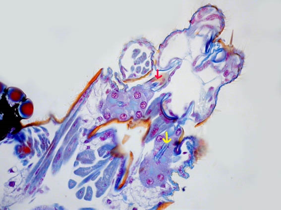

Jürgen H.
Lieber Herr Renz,
ganz herzlichen Dank für Ihre Bestätigung.
Den Ausführungsgang der Drüse kann ich nicht vollständig nachverfolgen, aber meine Schnittserie geht immerhin bis hier:
In der unteren Mitte ist wohl ein Stück des Pharynx oder des Cibariums zu sehen. Die Drüsen wandern beidseitig  des schräg getroffenen Nahrungskanals offenbar unter dem Clypeus in Richtung Mundwerkzeuge. Der gelbe Pfeil zeigt einen Ausführungsgang, der bereits in Richtung der Mundwerkzeuge verläuft und teils längs geschnitten ist. Bei der linken Drüse ist der Ausführungsgang hingegen noch quer getroffen. Da meine Schnittführung aber ziemlich schräg verläuft ist, ist, so glaube ich, beim roten Pfeil bereits wieder ein Stück Ausführungsgang zu sehen.

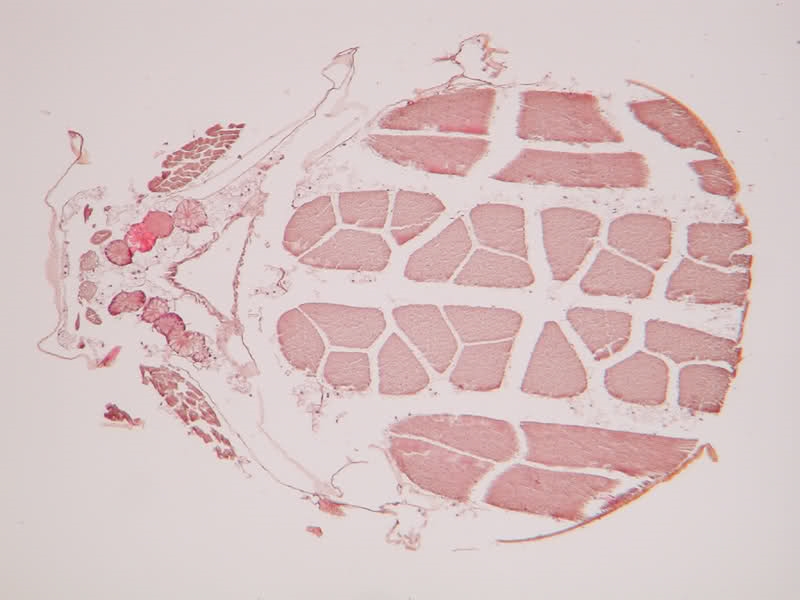

Und hier, zur Lage der Drüse, der misslungen gefärbte Längsschnitt durch das Insekt, der aber immerhin den traubenförmigen Aufbau der Druese  zeigt:

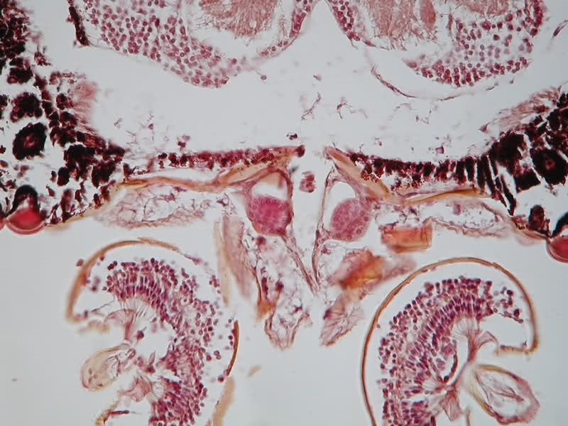

Ich glaube aber auch, dass das Gebilde, dass Ralf hier aus dem Kopfbereich zeigt:
wohl ebenfalls eine Drüse sein könnte, und zwar eine, die "meiner" Drüse homolog ist. Aber man müsste das Gebilde vielleicht einmal stärker vergrößert sehen.
Wenn es - in beiden Fällen - eine Mandibeldrüse oder Maxillardrüse ist, stellt sich allerdings die Frage, was hier ihre spezifische Funktion neben der  von der Speicheldrüse im Prothorax sein könnte.
