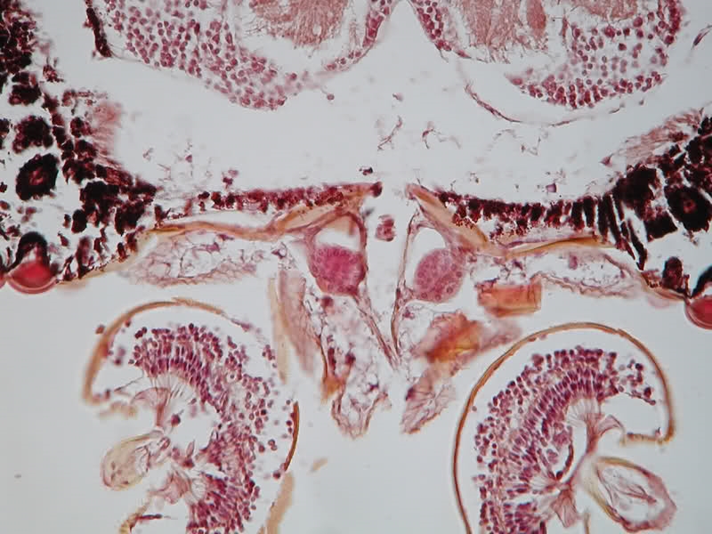

Liebe Mitmikroskopiker und speziell lieber Jörg
bei den neuen Schnitten durch Dein wandelnde Blatt habe ich einigermaßen verblüfft festgestellt, dass im Bereich zwischen Prothorax und Mesothorax ebenfalls die Hautfalten zu sehen sind.
Hier ein Übersichtsbild (Ich weiß, mit ungleichmäßiger Beleuchtung, aber wie bekomme ich die nun heraus?) 10er Objektiv, Hämatoxylin Ehrlich und Eosin Y
Die Falten sind oben rechts zu sehen.
Und hier mit dem 20er Objektiv:
Schön zu sehen ist an dieser Stelle, dass die Exocutikula, rötlich gefärbt, an der Stelle der Hautfalten aufhört. Möglicherweise dienen diese Hautfalten hier zum Schutz der nicht von sklerotisiertem Chitin bedeckten Stellen. In einem anderen Schnitt habe ich aber an dieser Stelle auch eine massive Pore gefunden, die vielleicht mit einem Drüsenausgang verbunden ist.
Überraschend an dem Übersichtsbild ist der Vorderdarm, der mehr oder weniger nur aus einer großen Höhle zu bestehen scheint.
Mikrogrüße
Jürgen Harst
