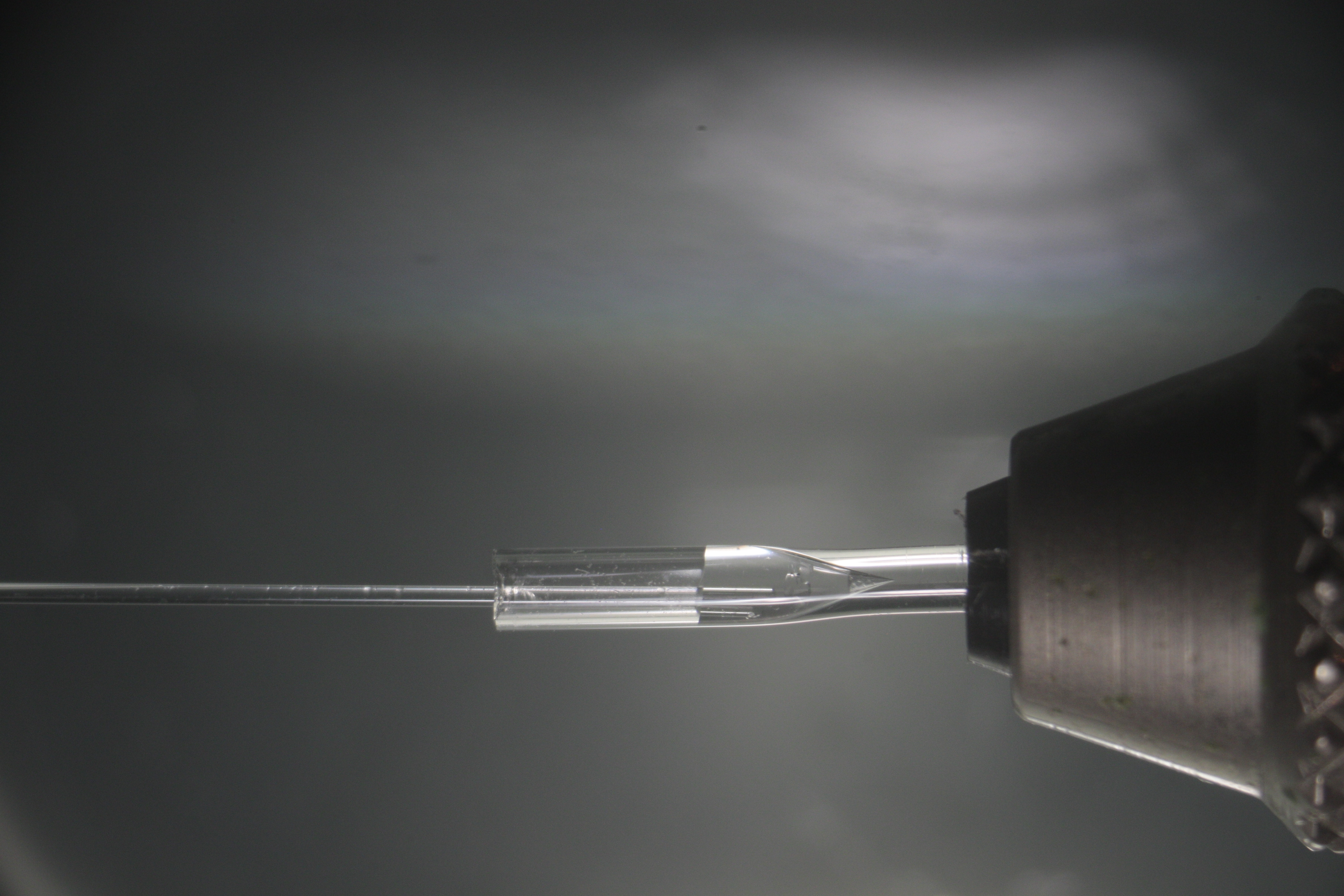

für das Arbeiten in "capillary cones" (~1,3mm und weniger) ist es unabdingbar, "repellents" einzusetzen, insbesondere dann, wenn
man mit einer Kapillarpipette Flüssigkeiten in das cone hereinbringen oder aus ihm abziehen will.
Die Kapillarkräfte sorgen nicht nur dafür, daß die bereits ins cone gebrachte Flüssigkeit sofort an der Pipette hochkriecht, sondern auch
dafür, daß Flüssigkeit, die in der Pipette bleiben soll, aus ihr herausgezogen wird. Eine Dosierung im nL(Nanoliter)-Bereich ist so kaum
zu bewerkstelligen.
Anfangs hatte ich versucht, das Problem zu verkleinern, indem ich die cones in geschmolzenem Paraffin gebadet und dann getrocknet habe:
eine beträchtliche "Sauerei".
Wirklich Spaß macht die Mikrochemie erst seit dem "Rain-X"-Tipp von Jon.

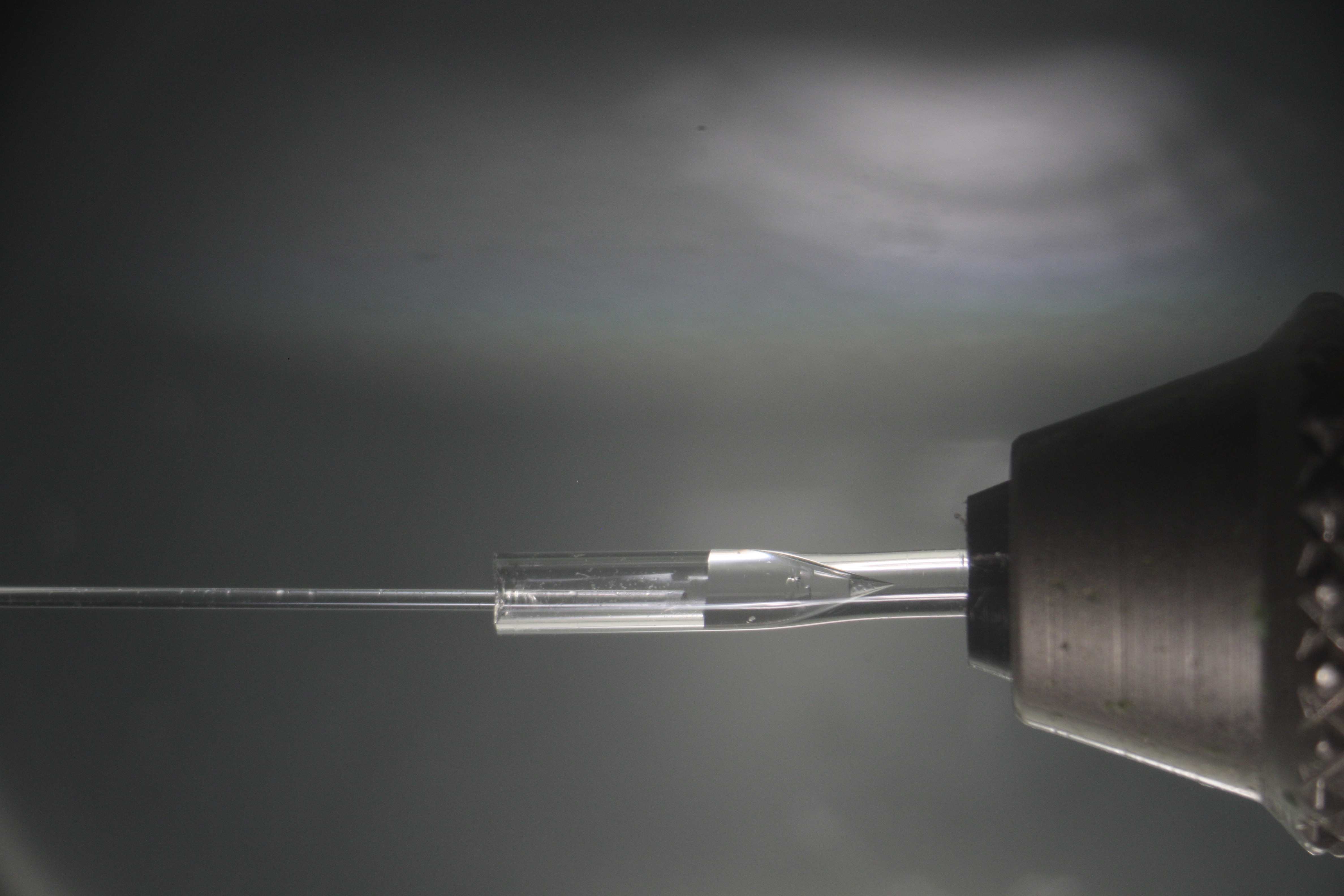

Welche Auswirkungen diese Behandlung in den cones hat, zeigt das untenstehende Bild:
Hier sieht man ein behandeltes "capillary cone" (InnenD:1,3mm), eingespannt in einem Mikromanipulator. Von links her ragt eine Kapillarpipette
in die wässrige Lösung, die eine vollkommen plane Oberfläche ohne Meniskus hat.
Man kann die Pipette immer wieder eintauchen und herausziehen, ohne daß die Flüssigkeit "kriecht oder zieht".
Um zum ursprünglichen Problem zurückzukommen: Ich werde die Mikrokuvetten mit "Rain-X" behandeln, um so den Meniskus, der für
die Ringe verantwortlich zu sein scheint, auszuschalten.
